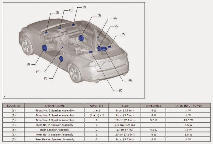

V mém automobilu Lexus IS300h z roku 2013/2014 s audiosystemem Mark Levinson už od nižších hlasitostí je zřetelně slyšet chrastění v předních dveřích (na straně řidiče, ale občas mám pocit, že tento problem je i u spolujezdce). Hlavně je to slyšet když hudba obsahuje jen nějaký beat (typicky taneční hudba). Byl jsem tento problém řešit přímo v servisu Lexus a jejich vyjádření zní vyměnit přední reproduktor. Prý je v pořádku, ale u vyšších hlasitostí už takto rezonuje. Bohužel s tímto návrhem přišli i s návrhem ceny s částkou cca 20 tisíc korun za jeden reproduktor což jsem s poděkováním odmítl.
Potřebuji tedy najít kvalitní náhradu. Průměr 165 nebo 200mm, ale nevím jak vyřešit impedanci. Ta je podle výrobce teď 5,3 ohmu, ale velká část aftermarket reproduktorů má 4 ohmy.
Takže hledám basový-středobasový reproduktor s impedancí 6 ohmů. Zatím jsem nenašel žádný.
Předem děkuji za případné typy
Milan

Překopat určitě ne. Jednak tomu zase až tolik nerozumím a já jsem jinak z hudbou v autě spokojený. A co se týče výkonu tak lexus udává výkon zesilovače asi 800W. Jakou to má souvislost s těmi waty v tabulce nevím. Jak říkám moc se v tom nevyznám. Ale hlasitost tak nad 85% už je nepříjemná až snad i nebezpečná.

Jinak to v tabulce jsou udavany prikony repro. Takze 800W je mozna tak vlhkej sen :-)

1. Odkaz je na repro do zadních dveří běžného audia
2. 86160 0WX70 je správné označení.

Asi bych to osadil klasickyma stredobasama s vysokou citlivosti a impedanci 4ohm.
Vzhledem k tomu, ze ten zesilovac bude mit mizivej vykon a vse se bude zrejme dohanet vysokou citlivosti reproduktoru.

Nevim jak u IS, ale u limuzin LS byl problem, že se trhala ta gumova membrana reproduktoru od středu - klasická závada Mark L..Pak to začne chrastit. Dá se koupit za pár euro náhrada, přelepit, nebo se tím zabývají lidi, co servisují repráky. Popř.se přidej do Lexus club CZ/SK a někdo ti tam poradí přesněji. Tohle audio hraje velmi slušně, zkus zachovat origo, pokud nejsi nějaký velky audiofil.
