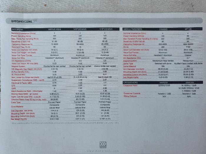

Teď jsem si všiml, že někdo tady prodává nové Morel Virtus 602... asi je to toto:
Co si o nich myslíte? A. Co si myslíte pohánět to jen Masconi Gladen D2 100.4 DSP.. Bude to stačit??

Morel už domluvený, jen si nejsem jistý jaký to bude přes ten můj 4x100w mini zesíček když morel je 140w rms... snad to bude stačit.
o 25.07.2021, 21:46 | Dyndais
Tak dnes provizorně Morel v autě a upřímě zatím se žádný "WAU" efekt nekoná. Asi mají vážně málo výkonu, nebo si s nimi ještě budu muset nějak pohrát...

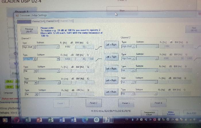

Repro jsem zatím tak nějak nainstaloval, trochu se mi to i líbí, jen, kdybych je chtěl zapojit v aktivu, což bych asi možná i chtěl, vůbec nevím co jak v tom dsp nastavit. Může mi někdo pomoci?
o 31.07.2021, 09:16 | Dyndais
foto k příspěvku  od Dyndais
o 31.07.2021, 09:17 | Dyndais
o 31.07.2021, 12:16 | Dyndais
3. a 4. kanál můžu dát do můstku, ale 1. a 2. ? Asi ne, co.. Teď jen, že bych jím zkusil dát víc šťávy..

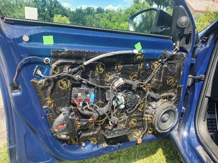

o 31.07.2021, 15:34 | Fonfy
skus sem hodit foto dveri ako to mas porobene
instalacia a dobre nastavenie robi zvuk
kazdopadne repro su to vyborne daj im este cas sa rozohrat su uplne nove :)
o 03.08.2021, 09:52 | Dyndais
Urobené to mám pořád stejně. To samé co je na fotce, je i uvnitř..
o 03.08.2021, 09:56 | Dyndais
Nicméně mi napsali z Masconi, že na dsp můžu dát do můstku i 1. a 2. kanál, takže to tak nejspíš udělám.
Hodím do můstku 1. a 2. kanál, 3. a 4. kanál. Repro nechám v pasivu, ale budu mít na ně dost výkonu bez výčitek.

o 03.08.2021, 17:00 | kiklop32
Fonfy
proč pasiv? To by mě celkem zajímalo.
Dyndais
můstkem získáš potřebný výkon na středobasy, ale zase zmůstkovaný D nebude žádná hitparáda na vyšší frekvence. Vyzkoušej a uvidíš co bude lepší. A samozřejmě přijdeš o časové korekce, takže velký mínus.
