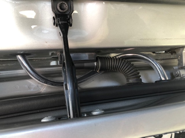

Cao. Poradi nekdo jak dostat tu dvojlinku ze dveri dovnitr? Toto sem jeste nezral. Kdyz uz se mi po 3 hodinach podarilo dostat ven ten konektor ze sloupku tak kdyz strim drat dovnitr nikde nevyleze a toho tam mam tak 40cm ma s tim nekdo zkusenost? Diky za kazdou radu platim zlatem ,????
JJ u většiny aut,obzvlášť těch novějších je to peklo a asi skoro nemožné protahnout...doporučuji pokud to máš odstrojene,provrtnout dírku těsně nad konektorem pak použít gumovou průchodku a ochranu kabelu a pro suchr zamaznout silikonem..takto jsem to už párkrát dělal a nikdy žádný problém a sám to tak u své Mazdy mám také ...protože protáhnout to skrz konektor bylo absolutně nereálné.
07.07.2021, 12:05 |
soky S Focusom skúsenosť nemám. Mám ju však s VW Polo 9N3. Zadné dvere: pohoda, diera z B-stĺpika do dverí cez veľkú gumovú "harmoniku" => pohoda. Predné dvere: katastrofa ale podarilo sa mi to vyriešiť. Základom bolo odstrojenie-oddelenie harmoniky od karosérie jednoduchým páčením, zväčšením obvodu konca harmoniky a jej stiahnutím z plastového krúžku tvaru obdĺžnika. Následne sa dali oddeliť 2 plastové konektory. Každý z nich som vybral do voľného priestoru a v spodnej časti, kde neboli jednotlivé piny obsadené, som ich vrtákom prevŕtal na veľkosť dvojlinky. Potom som natiahol dvojlinku cez oba konektory bez prerušenia a celé poskladal. Zvukový rozdiel bol priepastný!
Škoda, že som si to nenafotil. Samozrejme, že som mal rozobratú nielen harmoniku ale aj dvere a auto bolo pod A-stĺpikom odstrojené.
