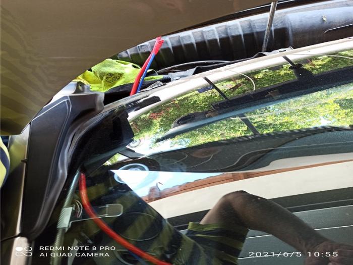

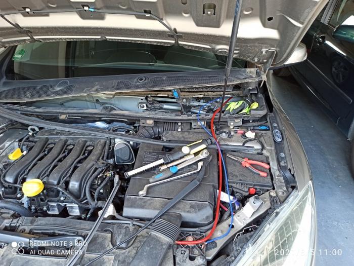

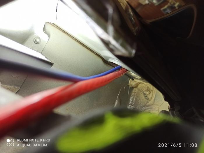

05.06.2021, 15:08 |
koupi
| Upraveno: 2021-06-05 15:39:10
Z motorové části pod stěračema jsou na obou stranách průchodky.
