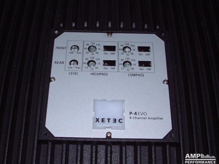

Xetec

Pro Blam bych použil Xetec, je to dobrý zesilovač a mohu říct ž v mnohém překvapí.. Pokud to má rádio DSP dal bych mezi výšky a středobasy 3,15 nebo něco poblíž co umožnňuje zdrojovka. Myslím si že nejspíš zůstaneš u 13W7.

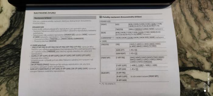

o 28.12.2020, 03:24 | Lyssy

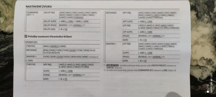

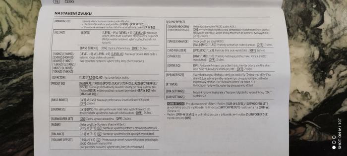

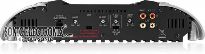

Najde se prosím někdo, kdo poradi, co nastavit v radiu a na zesiku?
Vim, jak nastavit gain, bass boost apod vypnout, ale co nastavit konkretně u jbl dle obrazku? HP freq, x-over freq a 12db, slope, 24db, input level dle V na vystupech rca?takze u mě 4V?
Co nastavit v radiu u vysek? 1KHZ až 12,5KHZ, pak je předek zadek subwoofer, subwoofer a woofer zvlášť. Nevim, jestli nastavit všude vsechno, aby jedno nějak neovlivnilo druhé a pak nešel do výšek, nebo středobasů nějaký nesmysl. Vim, ze to vypada jednoduse, ale pro ty, co tomu rozumi. A dle manualu je vždy napsané, že 1 nastaveni může ovlivnit to následující. Blbosti jako prostorovy zvuk, rekonstrukce zvuku atd nepotrebuju, spíš ty frekvence atd. Equalizer taky "flat"?
Pokud si nekdo udělá čas, tak predem moc děkuju, moc mi to pomůže.
o 28.12.2020, 08:35 | Směty | Upraveno: 2020-12-28 09:38:23
Pokud chceš stavět aktiv dej na všech zesilovačích full signál, nastav si gain a zbytek udělej na zdrojovce (rádiu). Předtím si musíš aktivovat na zdrojovce ještě 3 Way aby jsi mohl nastavit aktiv.
1. Basák: Pro High pass nastav na full bez strmosti, Low pass nastav na 24 dB/oct frekvenci 60 Hz.
2. Středobas High pass 24 dB/oct frekvece 60 Hz, Low pass bych nastavil 12 dB/oct frekvence 3, nebo 4 kHz podle toho co umožňuje zdrojovka.
3. Výškový reproduktor: High pass 12 bB/oct opět stejnou frekvenci 3 nebo 4 kHz podle toho co umožňuje zdrojovka Low pass full bez strmosti.
4. EQ nech flat do toho můžeš vrtat až naposledy.
Teď už jen nastavit hlasitosti a nakonec časové korekce všech reproduktorů.

Kdyz zkoumam, co se da nastavit na radiu vs na zesiku, tak nevim, co ty strmosti. Radio má možnost:
X-over frq tweeter ty 4khz jak jste radili, ale strmost tady neni.
Pak je front hpf 30-250 hz a strmost 6,12,18,24db.
A to je nastaveni 2 cestneho krizeni (2way) chápu spravne?
Pak je tricestne a v tom nic nenastavovat, 3 way se me netyka.
Vim, ze se to tady resilo, ze je na to dost clanku a návodů. Mne jde o to, jak to SPRÁVNÉ nastavit na tomto konkretnim radiu a zesilovacich.

1) Xetec aktiv neumí, umí jen to co každý zesilovač. Hrát veškerý signál co do něj pustíš, tzn. že máš na něm vypnuté interní výhybky. Výhybky a hlavně časové korekce pak nastavuješ v rádiu. Nezapomeň, že aktiv musíš zapojit každé repro do zesíku zvlášť, takže rovnou natahta kabely pro všechny 4 repro.

9) Strmosti
Je možné, že rádio použije ty strmosti na obě strany a oba reproduktory, tedy neumí strmosti na každý kanál zvlášť.
10) Pokud máš výšku, středobas a sub, tak máš 2-way.

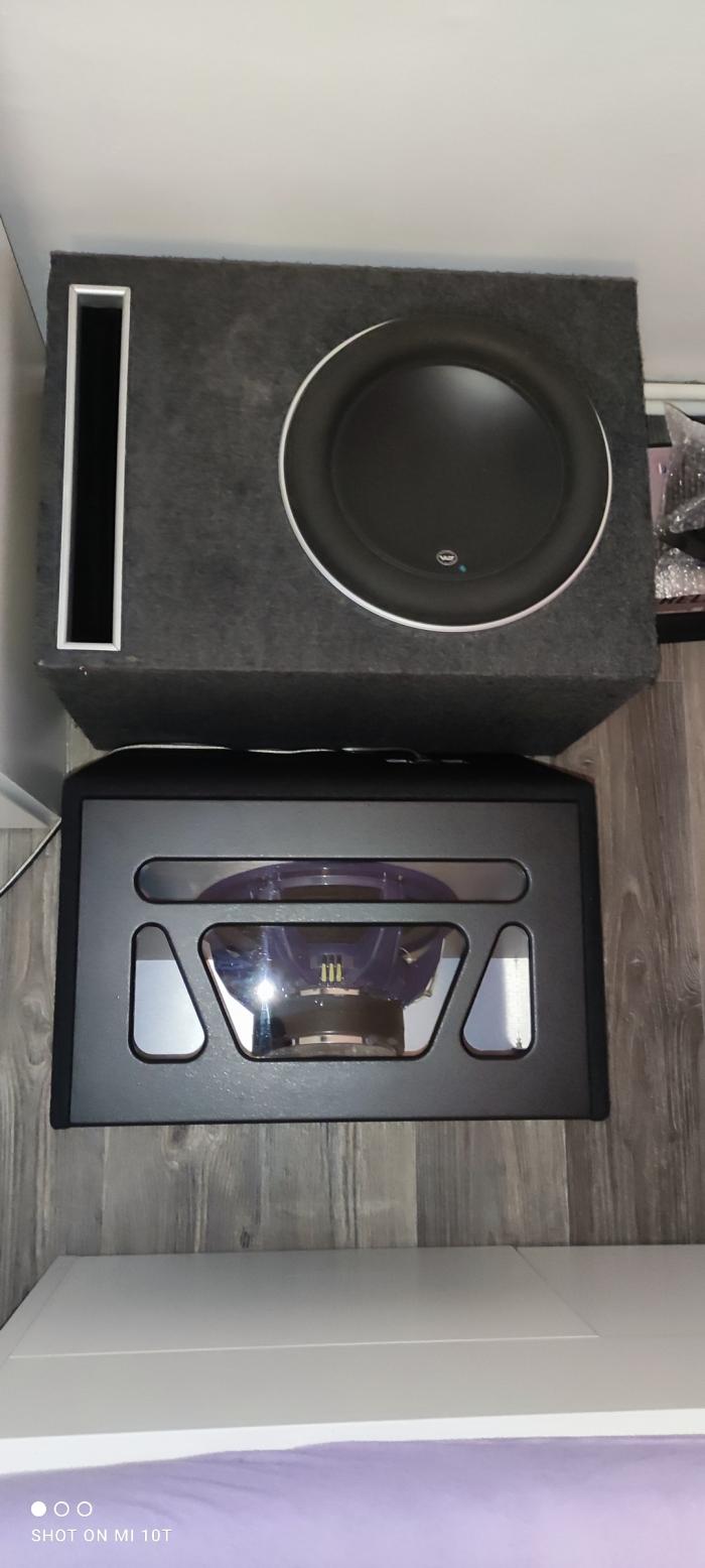

o 15.01.2021, 15:56 | Lyssy | Upraveno: 2021-01-15 16:00:13

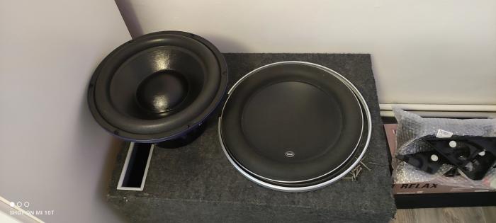

Tak konečně je doma. Zítra vyzkoušíme, jak hraje. První dojmy super. Vaha 26 kg komplet, to má myslim + - 13w7 bez bedny :D. Tak už teď tuším, že to bude hrát daleko jinak, než 13w7..no, uvidíme. Taky by mě zajímalo, jak by to hrálo na 5. a 6. Kanále té RS6. Má mít kolem 500w rms. Vím, že to je málo, ale do druhého auta, by stačilo, když se to nebude tolik solit. Co vy na to?
o 15.01.2021, 16:01 | Lyssy
foto k příspěvku  od Lyssy
o 15.01.2021, 16:02 | Lyssy | Upraveno: 2021-01-15 16:03:47
Zkontroloval jsem, jak na tom je, když nemůžu dnes poslechnout a vypada v pořádku. Tady menší srovnání.

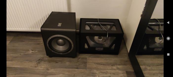

o 15.01.2021, 17:16 | Lyssy | Upraveno: 2021-01-15 23:16:09
A ještě domácí subwoofer jbl es250p
o 16.01.2021, 14:10 | Lyssy | Upraveno: 2021-01-16 14:10:43
Tak první dojmy jsou wow! Za málo peněz hodně muziky! Ale v kufru kratke fabie nic moc kdyz to jde do 5. dveří. Přece jen 13w7 na stojaka, kdy jde štěrbina i reprák do stropu je to o něčem jiném. Každopádně emphaser překvápil a uvidim, jak bude hrát v kombiku. Díky hmotnosti a rozměrům o tom přemýšlím a určitě vyzkouším
