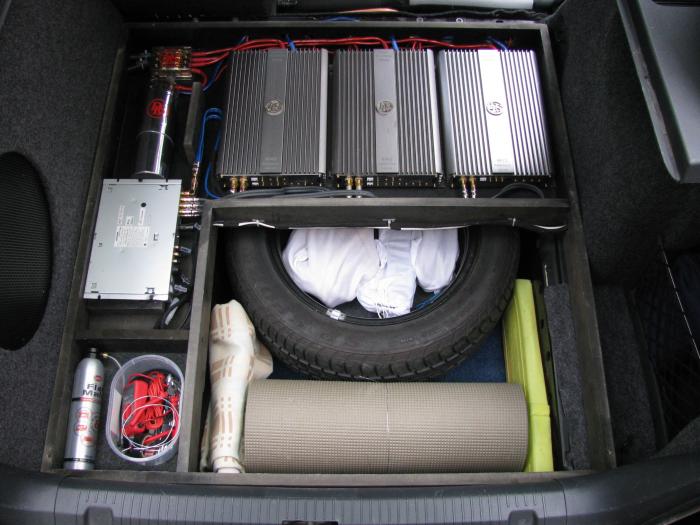

Není problém v autě udělat prostorový zvuk 5.1 :-D akorát se bavíme o ceně v řádech staršího auta :-D a sámo musíš to krmit DVD s 5.1
foto k příspěvku  od Kapka
