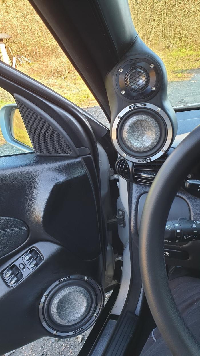

Ty repro ve dveřích máš uchycen na tapcy jo?

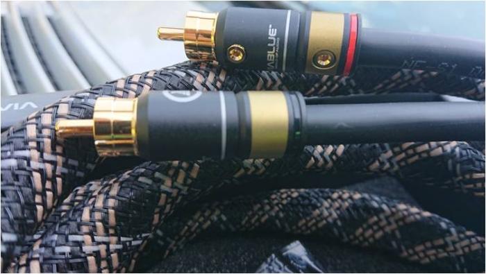

Lokal11: este otazka k tym kablom - ktory je to model ? NF-A7 ? Je tam pocut nejaky rozdiel vo zvuku ? :)

To Seat: Repro nejsou na tapce jsou přímo do dveří a lehce nakloněné. Ty dveře jsou předělané oproti origu je to dotvořené a přidělané k tapy jestli najdu foto hodím sem jak je to pod tím. To bylo ještě z instalace kdy tam byli AD Esa Bass.
To Tommy: Jsou to viablue nf-s1
Ke zvuku. Upřímně jsem dlouho váhal jestli pořídit kabely v téhle cenové relaci. Zda li bude slyšet rozdíl oproti rca AIV Colorado,které jsem měl před tím. Přečetl jsem hodně článků zda li je slyšet rozdíl a je to taky rozporuplná oblast. Řekl jsem jsi ,že to zkusím. Upřímně dost obtížně se tahá autem jsou dost oběmné a nepodajné. Schválně jsem jezdil s nastavením jedním a tým samým 14 dní. Po přehození za tyto rca mi spadla čelist. Dost možná by si člověk řekl placebo. Ale ne okamžitě jsem musel lést do nastavení a přenastavit hlasitosti. Středobasy jak kdyby dostali +5db po změně kabelu. Celkově jsme pociťoval vetší prostor detaily na výškách atd atd. Nevim jeslti je to třeba tím že nejsou pajené a 4x stíněné ale opravdu rozdíl byl slyšet. Jen tak mimo jsem třeba ted testoval zvuk do Helixu po optice vs po rca prez dac sonky. A ač by člověk neřekl přes rca je to lepší. Nebudu se bavit o DSD tam je to hned jasné ale i ten samej track 44khz po rca nebo optice je lepší na tom rca i přez dvojí konverzi,která nastává.
