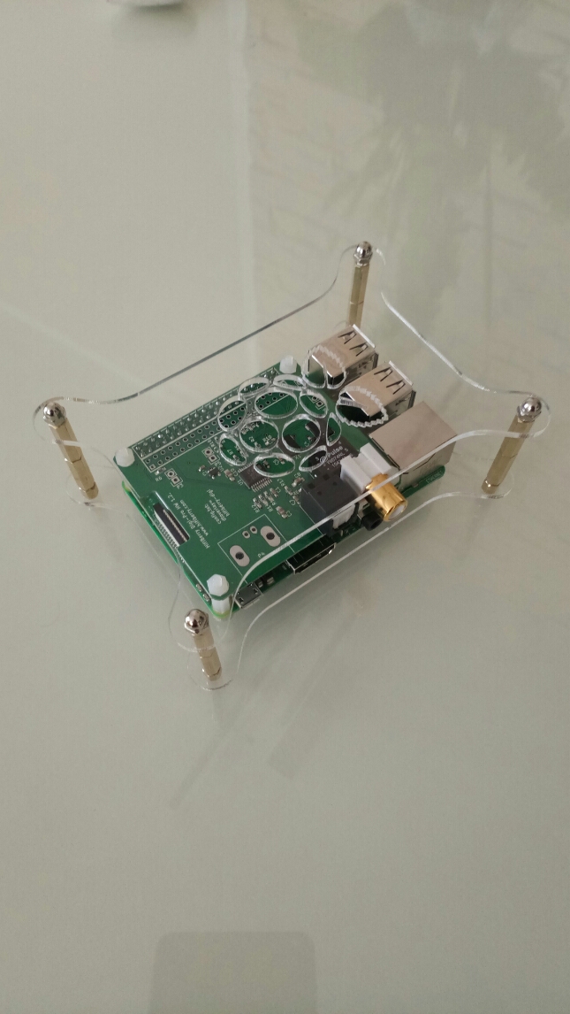

o 21.06.2020, 14:19 | PekG
Jednou už jsem raspberry do auta instaloval.
Bude to fungovat podobne. A mezi raspberry a dsp bude koaxial .

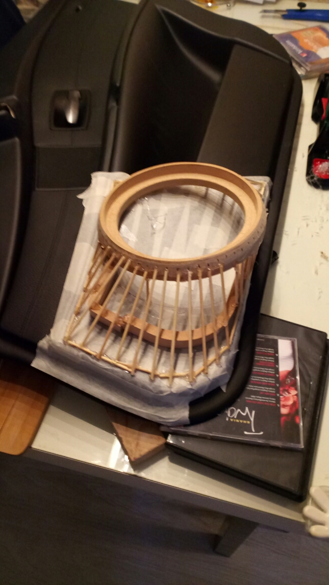

o 22.06.2020, 19:59 | PekG

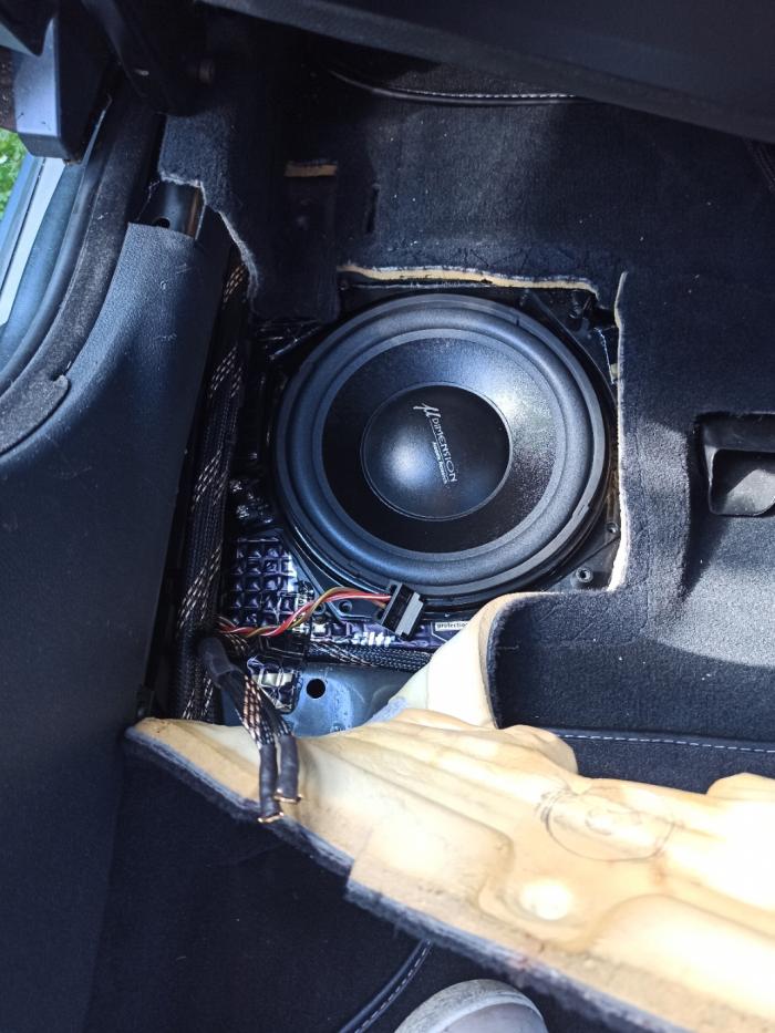

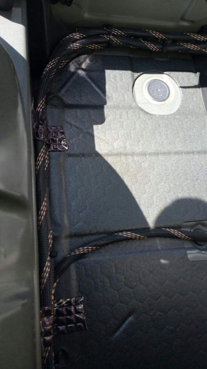

foto k příspěvku  od PekG
o 22.06.2020, 20:00 | PekG
malá ochutnávka ;)

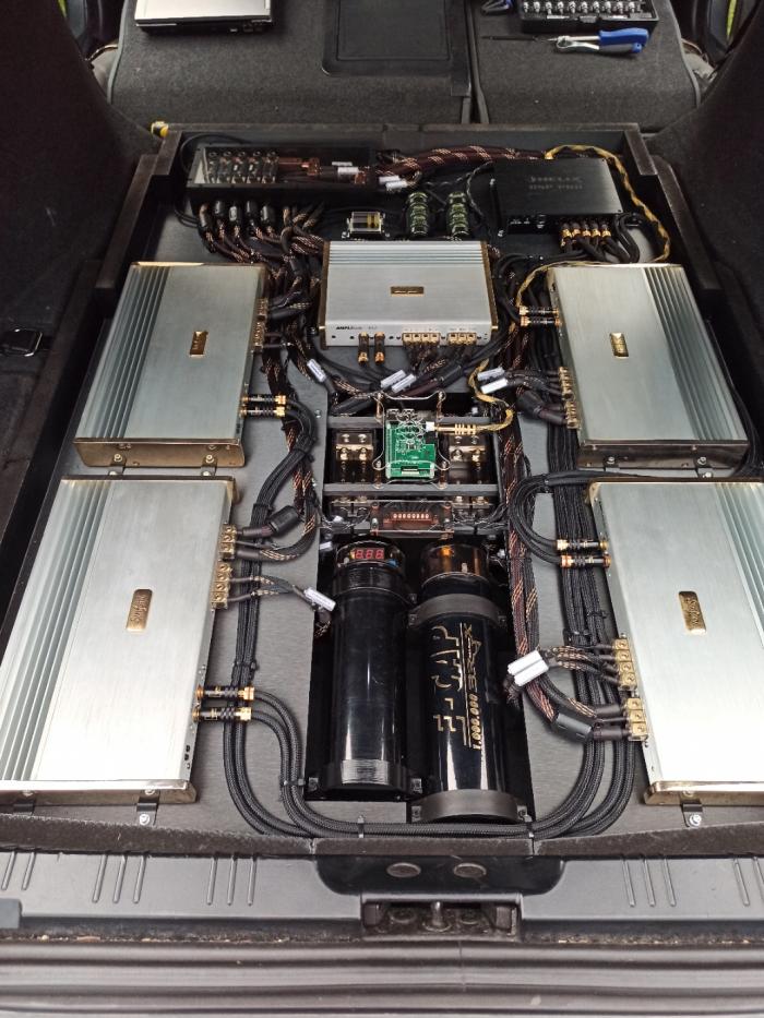

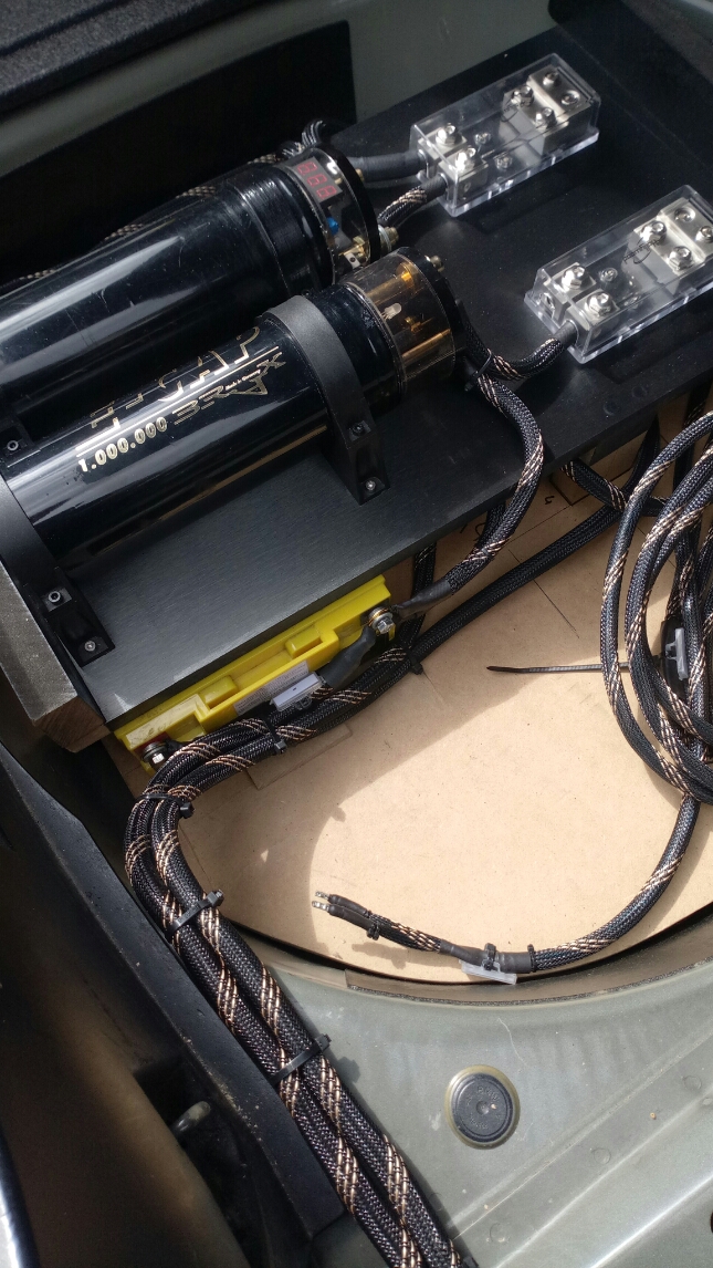

HeadUnit: Raspberry Pi 3B+ + Hifiberry Digi+ pro HELIX DSP PRO MkII
Tweeters: Sinfoni S25T
Midwoofers: Sinfoni S100M
Woofers: Sinfoni S165W
Subwoofer: U-Dimension GLOW 8
Tw Amp: Sinfoni 45.2
Mid Amp: Sinfoni 90.2
Wo Amp: Sinfoni 90.2
SW Amp: 2ks Sinfoni 90.2

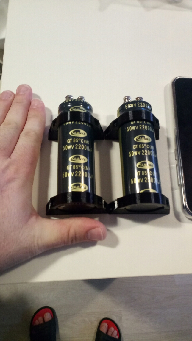

o 25.06.2020, 18:50 | PekG

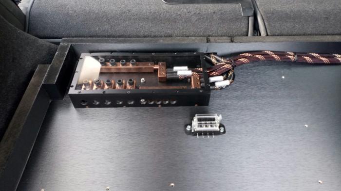

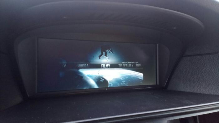

o 25.06.2020, 19:49 | PekG

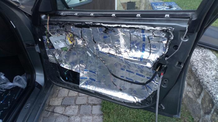

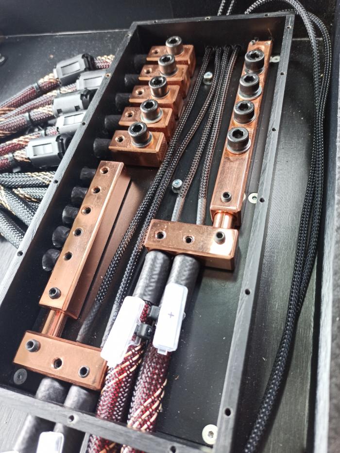

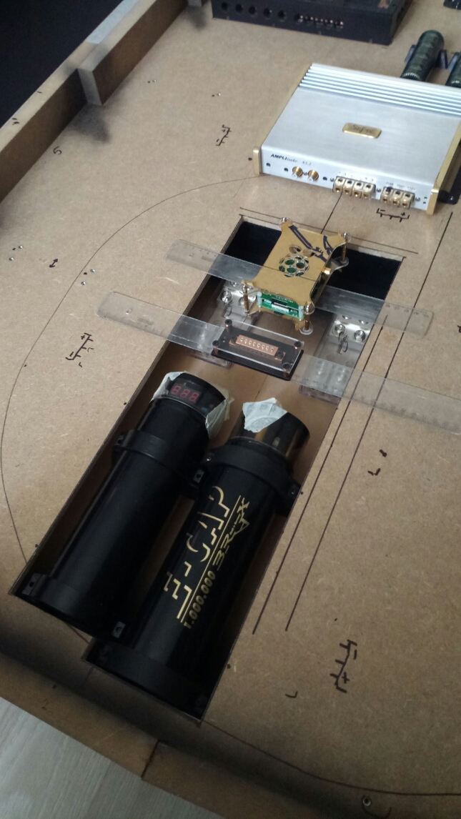

o 27.06.2020, 11:34 | PekG
o 27.06.2020, 11:35 | PekG

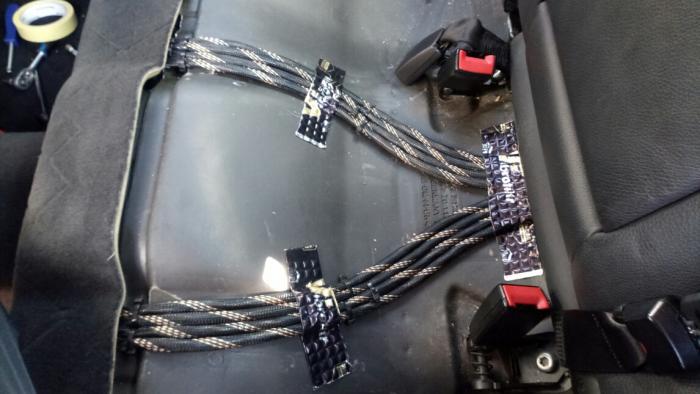

o 28.06.2020, 20:10 | PekG
o 28.06.2020, 20:11 | PekG

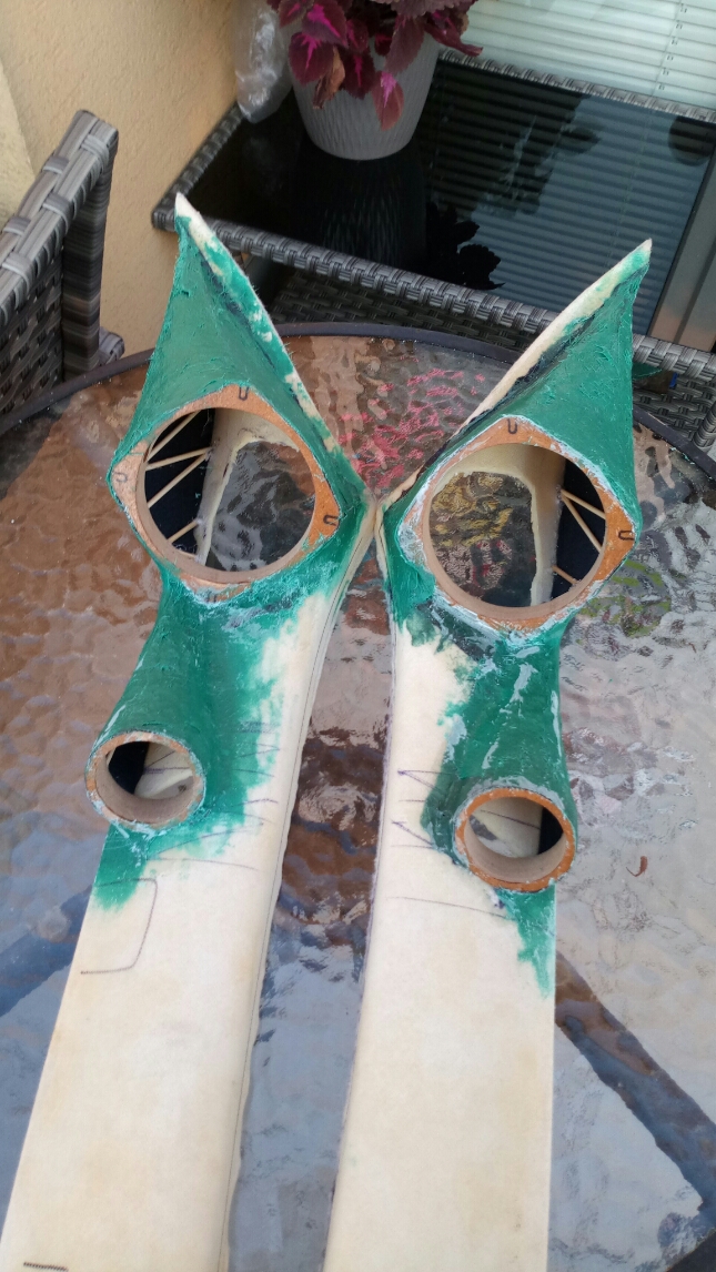

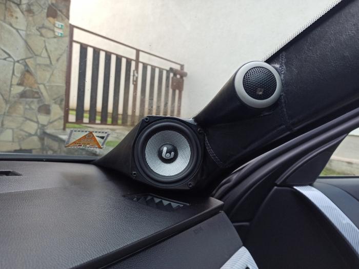

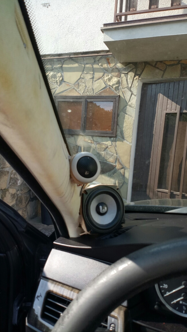

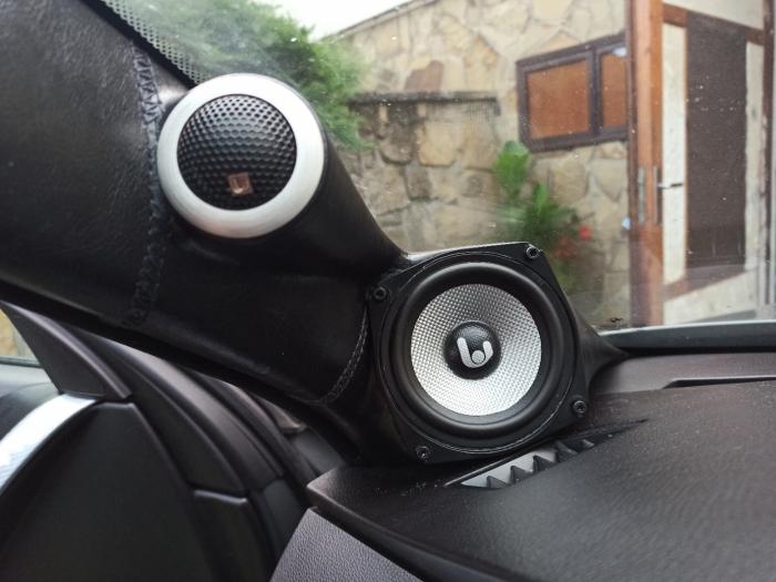

o 28.06.2020, 21:06 | kubiik
Po dlouhé době zase jedna poradna instalace. Snad se letos taky někam dostanu a poslechnu.

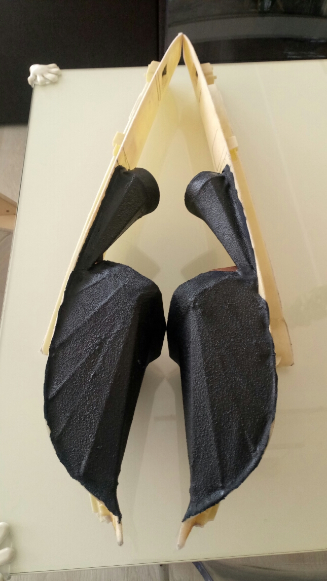

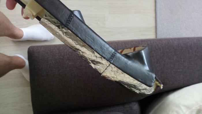

Chtěl bych se zeptat. Čím potahuješ ty sloupky? Zajímal by mě jak materiál, tak lepidlo...

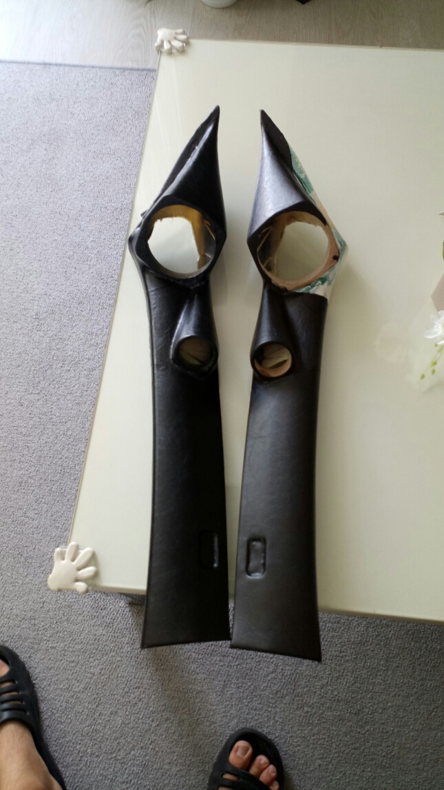

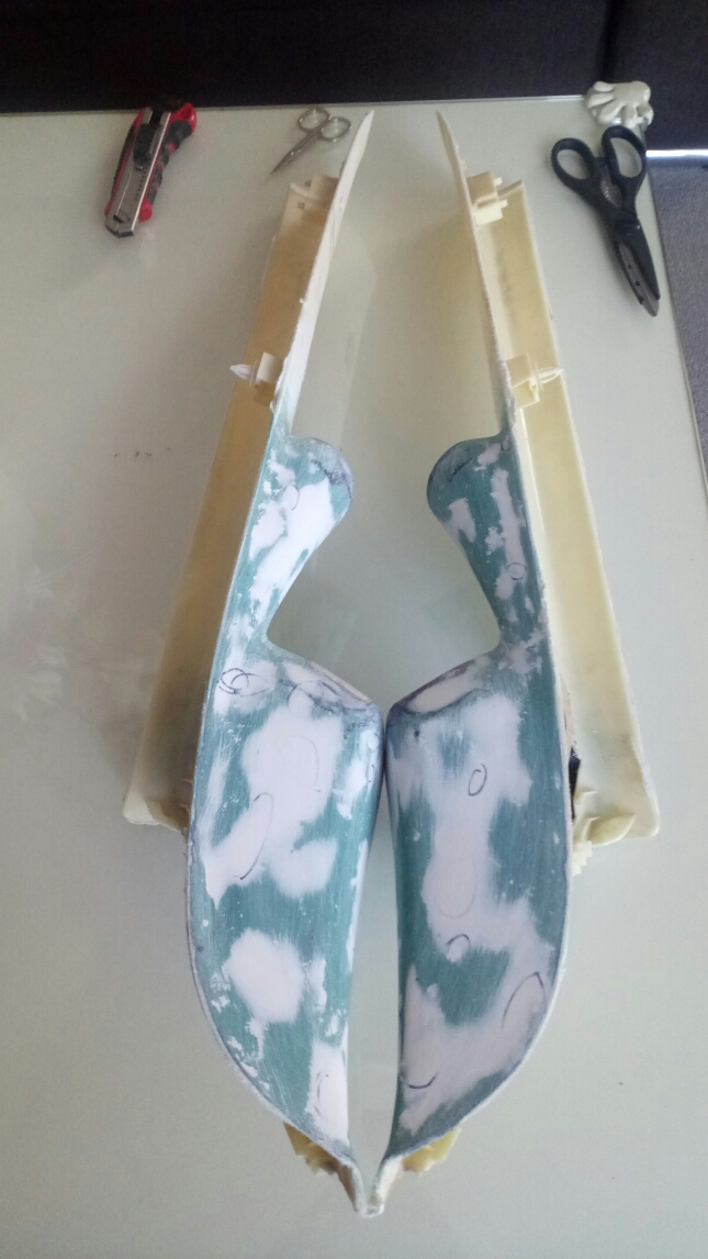

o 29.06.2020, 06:28 | PekG
Kubiik dík;) sloupky i kapsy na středobasy jsou oslepený koženkou, jen je s ní odstraněna ta zadní tkanina. Je to bez ní o mnohem poddajnější. A lepidlo vždy používám sekunďak. ;)

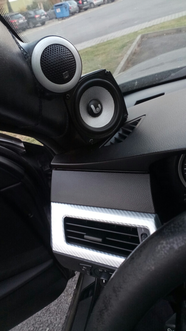

o 30.06.2020, 10:04 | Robo
Pastva pro oči :-)
o 30.06.2020, 14:18 | Seat Power
Moc pěkné a vše velmi zajímavě vyřešeno.
