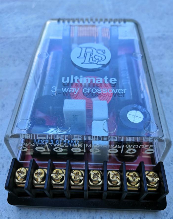

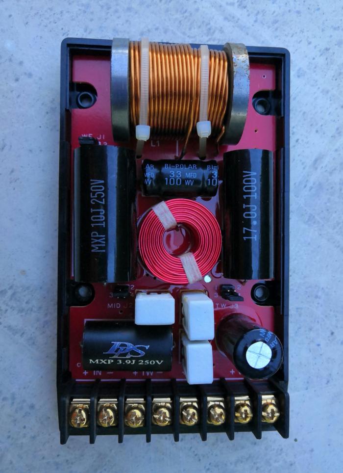

Uměl by tu někdo opravit tuto vyhybku? Nefunguje basová větev.... Nutné. Děkuji. Nebo kde sehnat?

o 08.06.2020, 09:30 | oberon
Nevidim tam skrutky na PCB - doska bude na drziaku najskor prilepena. Skus ale dat foto aj zozadu.
Tipujem to na studeny spoj z vibracii, takze by som sa to nebal rozobrat a skontrolovat.
o 08.06.2020, 14:41 | Pavel02
Zezadu není vůbec nic. Jen 4 díry na vrty pro upevnění. Normálně fungovala řadu let. Při jízdě přestala hrát, pak na chvíli zas naskozila, ale teď nic. Basák nejede. Všechno je betelne zalité asi epoxidem. Rozebrat se mě ji nepodařilo. Hrubého násilí jsem se bál.

o 08.06.2020, 14:44 | krtekaudio
Kdysi dávno jsem to řešil stačilo prohrat pajkou studený spoj
o 08.06.2020, 14:47 | Pavel02
No jo, ale jak se k té druhé straně ke spojum dostat? Bojím se abych to nezničil.
o 08.06.2020, 18:05 | Pavel02
Zkusím ptrecvaknout ty pásky co upevnuji tu civku s jádrem. Třeba to povolí. Snad to není nerozebiratelne. Nebo nějaké jiné návrhy, nápady?
o 09.06.2020, 17:46 | kubiik
Zkusil bych možná z druhé strany nahřát horkovzduškou. Kdyby to drželi na nějakém lepidle nebo oboustrance.
