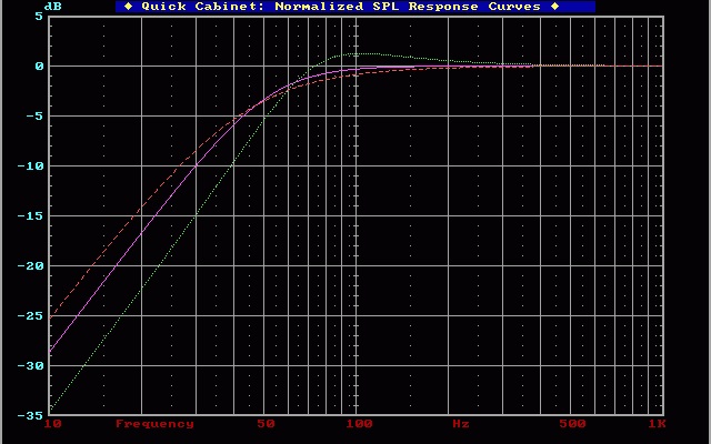

Pekne to je znazornene na grafe nizsie.
fialova = 75 l
zelena = 50 l
cervena = 132 l
