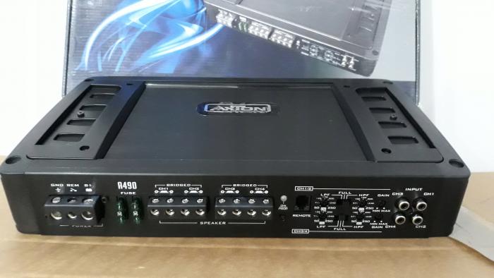

Dobry den
potreboval bych prosim po nekom radu jak zapojit tento zesilovac v autoradiu.
GND je ze bude kabel ke kostre
B+ Bude cerveny kabel z pojistkou a to primo k baterce
A prave k tomu kobnektoru REM napojim kabel a nevim kam ho prosim presne zapojit.
A autoradio mam toto [ Link ] Predem vam vsem moc dekuji za rady
foto k příspěvku  od koki131
o 22.10.2019, 19:23 | Robo
Do REM napojíš modro/bílý vodič z rádia, mělo by to být spínané +
o 22.10.2019, 19:50 | kiklop32
Někdy je modrý a popsaný jak el. anténa. Případně jakékoliv spínané plus co je v autě ( cokoliv co se zapíná až když otočíš klíčkem ).
o 24.10.2019, 14:02 | kubiik
Já bych to asi nezapojoval na jakékoliv spínané +. Zesilovač by se zapnul pokaždé když bys otočil klíčkem.
