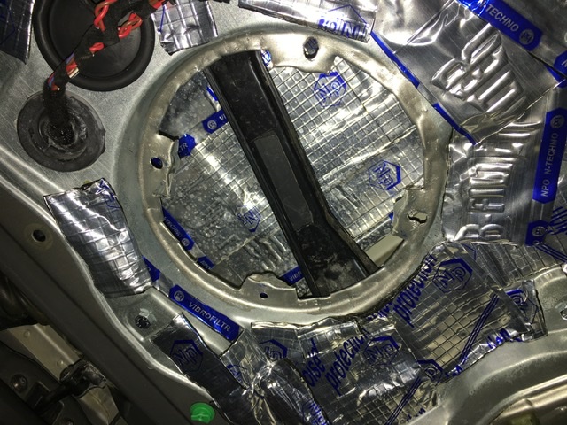

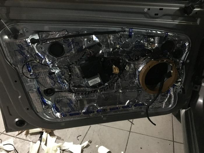

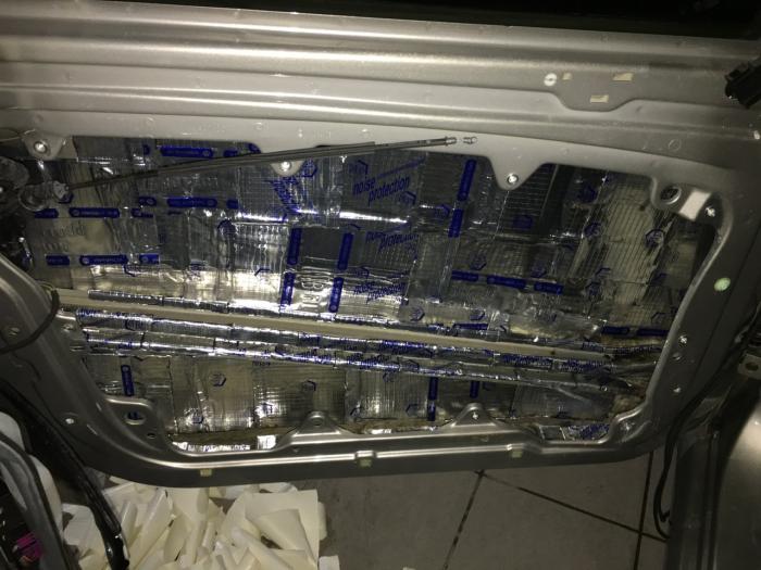

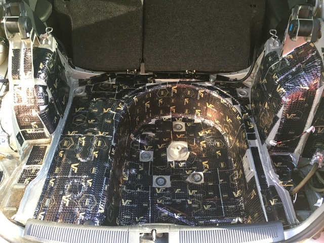

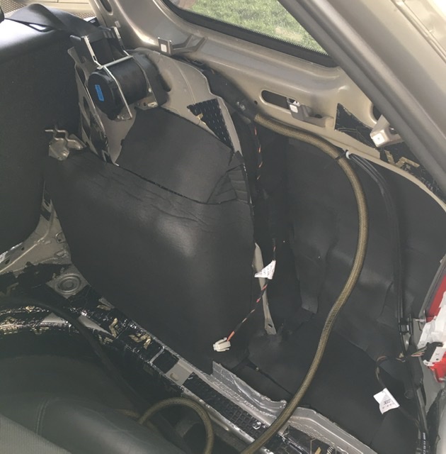

Dveře vytlumené již z dřívějška 1 vrstvou VBF Noise protection 20, přetlumím ještě jednou vrstvou a na ni ještě půjde asi VBF neoprene.
foto k příspěvku  od pospa

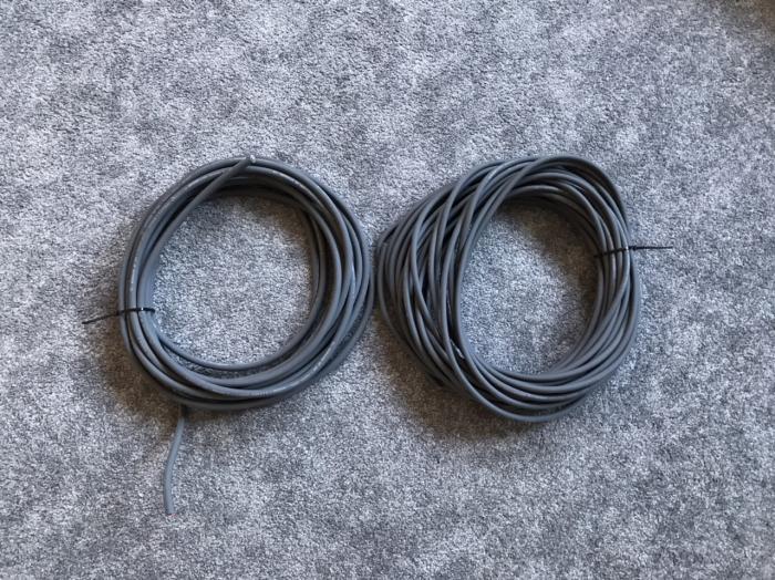

Kabeláž:
RCA - streetwires ZNX5.2
Napájecí - Hollywood 50qmm
Repro - objednané Sommer Cable Meridian

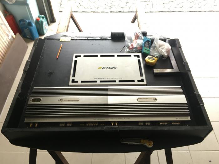

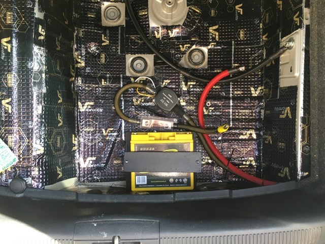

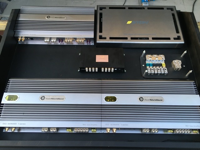

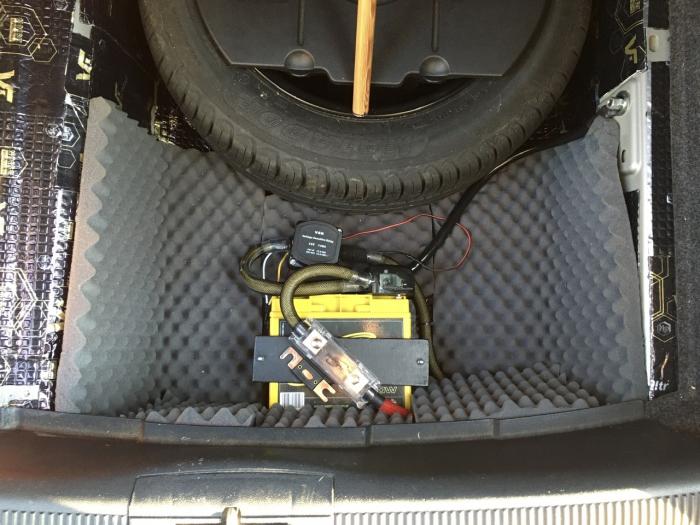

Dnes jsem vyráběl dvojitou podlahu pro umístění zesilovačů, druhé baterie(hollywood SPV20) atd..
Zesilovače uchycené pomocí narážecích matic.

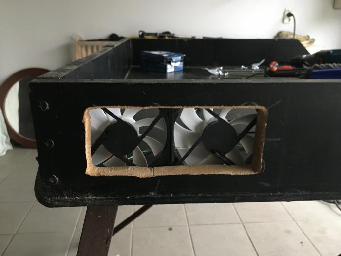

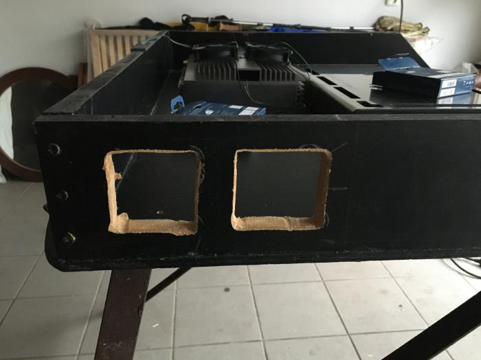

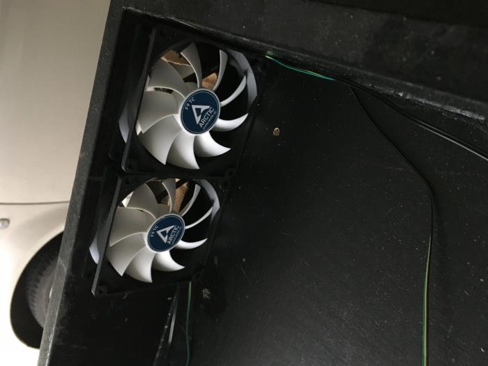

Otvory pro chlazení, nakonec jsem je propojil do jednoho a dočistil.
o 13.10.2019, 17:47 | pospa
o 13.10.2019, 17:48 | pospa
Ventilátory arctic F9 s termostatem

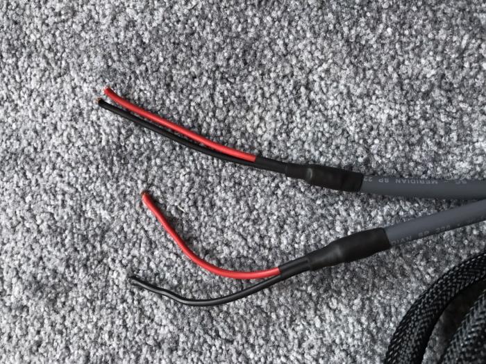

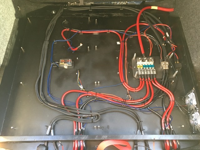

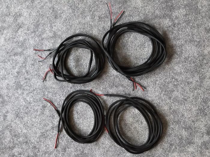

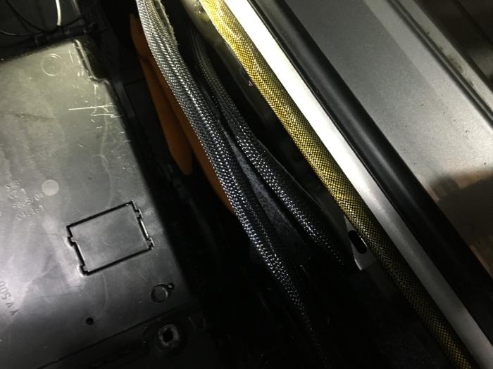

Kabely už jsou doma a ve flexo opletu. Kabely pro středy a výšky jsem navlékl do jednoho opletu.

Konce opletu zataveny do smršťovací bužírky.

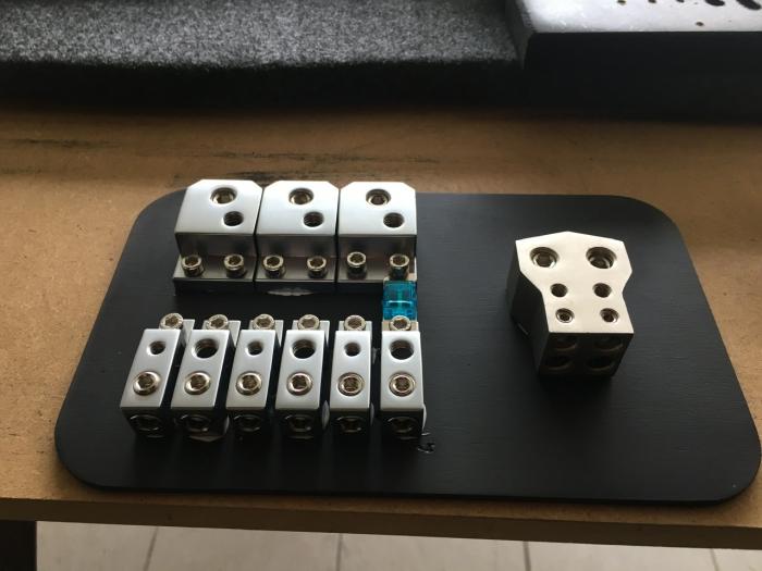

o 19.10.2019, 17:38 | pospa

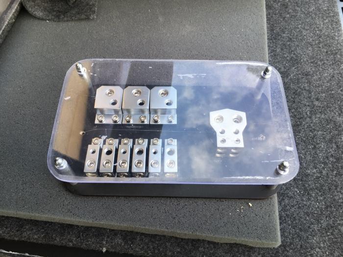

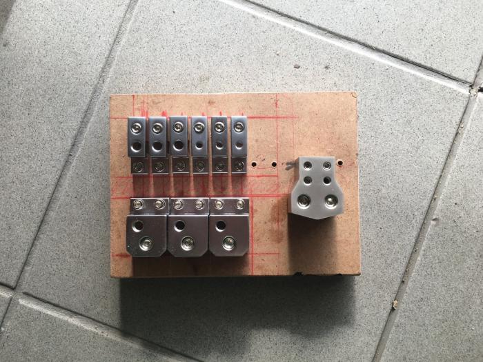

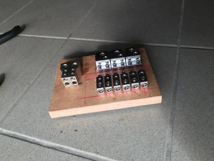

Distribuční blok
o 19.10.2019, 17:41 | pospa
Desku nalakuju a nahoře bude plexi.
o 19.10.2019, 17:43 | pospa
Ještě jsem dnes vyříznul desku na dvojitou podlahu s otvorem nad zesilovači
o 19.10.2019, 17:46 | kiklop32
Asi to nebude úplně nebezpečný, ale blok přímo na dřevě bych asi nechtěl.
o 20.10.2019, 10:00 | pospa | Upraveno: 2019-10-20 12:03:17
Dřevo bude nalakovaný, nepřišlo mi to jako problém.

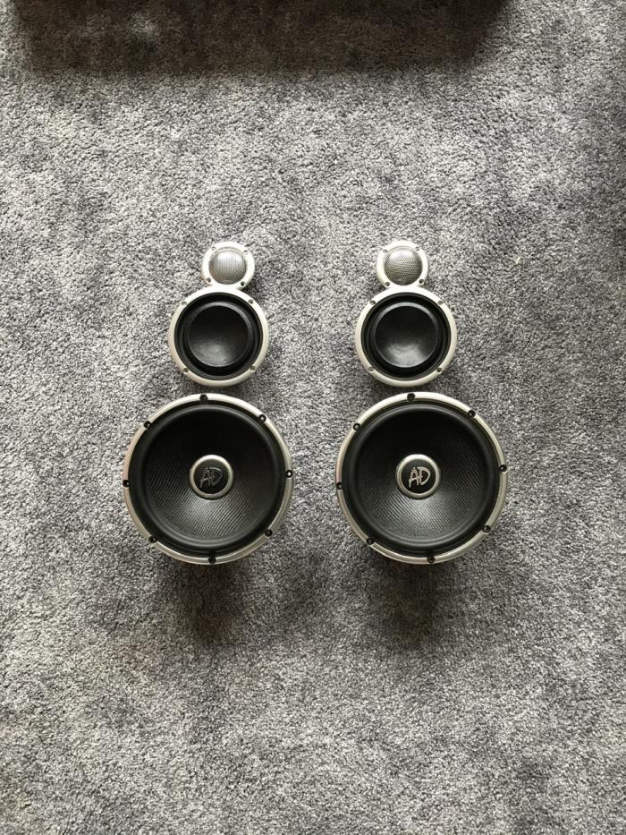

Tady ještě měniče :)

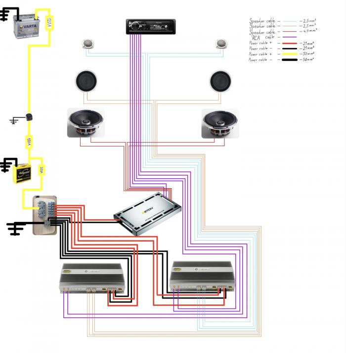

A tady schéma, dělal jsem ho na rychlo, tak není úplně dokonalé :)

Distribuční blok hotov, plexi je nové, ale foto mám pouze s tímhle poškrábanym

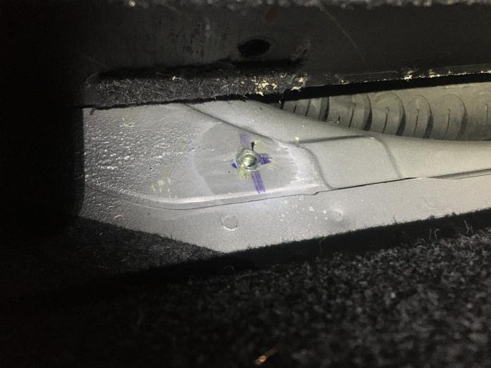

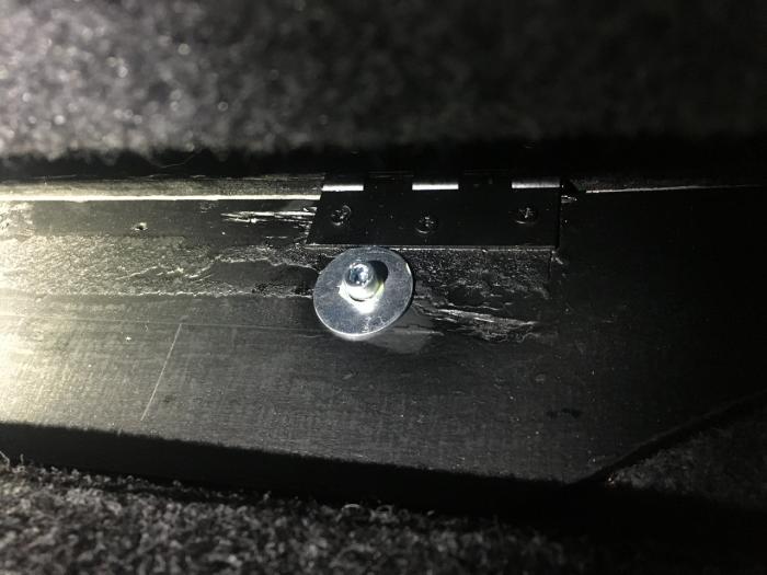

Dvojitá podlaha prisroubovana k podlaze auta pomoci nytovacich matic. Vzadu dvema šrouby a ve předu jedním s takovou velkou plastovou hlavou abych se rychle a snadno dostal k rezerve atd..

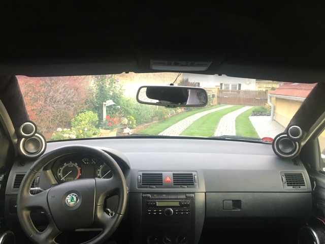

o 02.03.2020, 10:22 | pospa

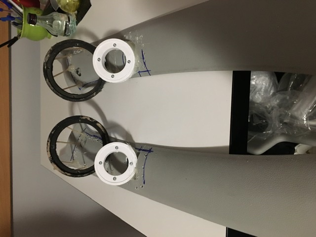

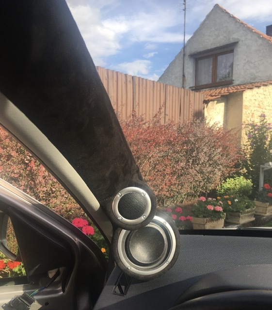

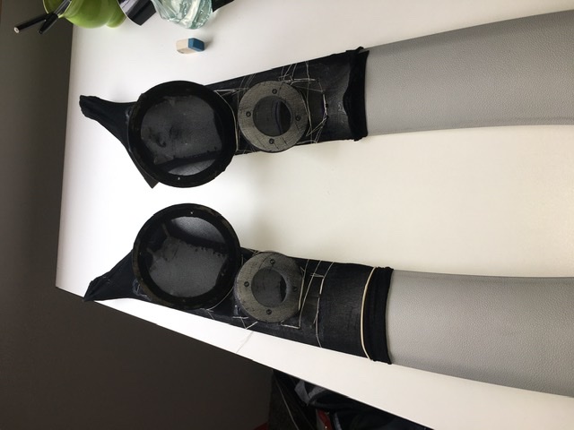

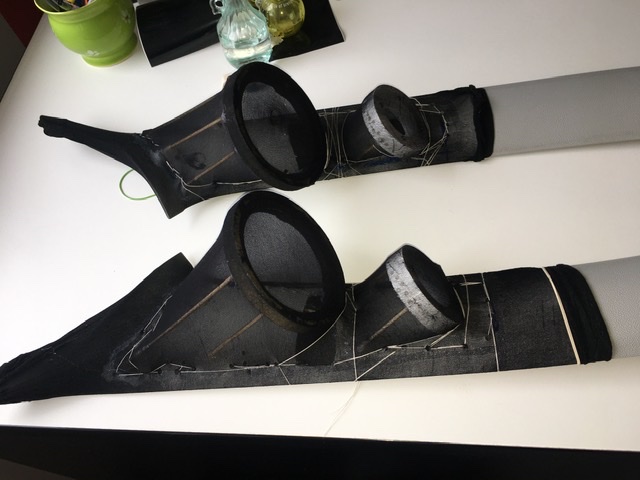

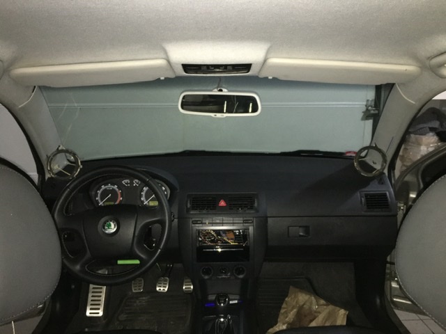

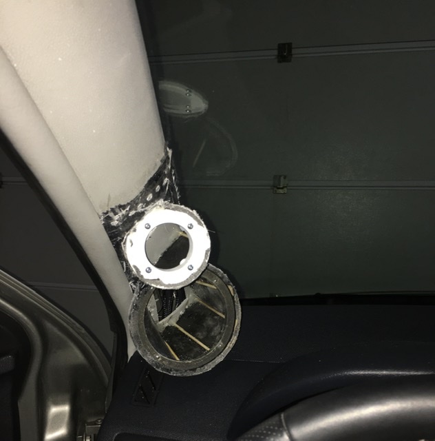

Tak jsem se pustil do sloupků. Směrování a přichycení kroužků pro středy.
o 02.03.2020, 10:23 | pospa
o 02.03.2020, 10:24 | pospa
Všechny kroužky na místě a natažena punčocha..
o 02.03.2020, 10:25 | pospa

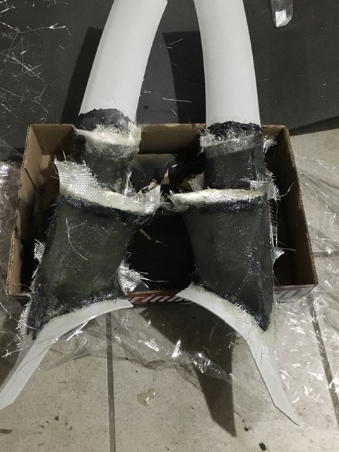

o 02.03.2020, 10:32 | pospa

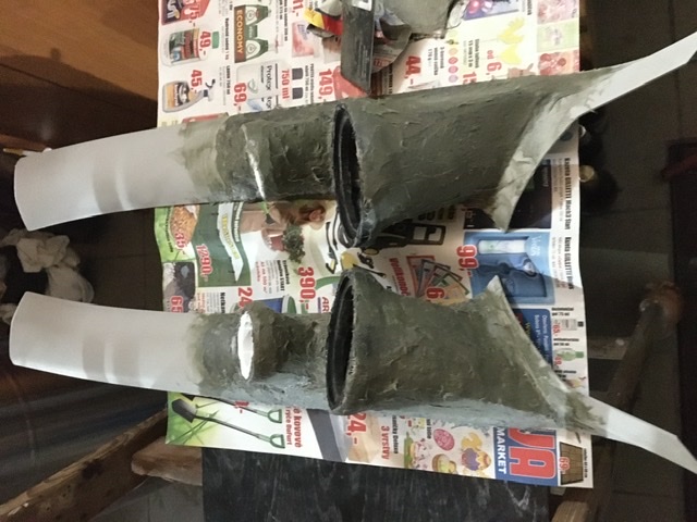

Vylaminováno, celkem položeno 5 vrstev tkaniny nastřídačku s rohoží
o 02.03.2020, 10:36 | pospa | Upraveno: 2020-03-02 11:37:35
Na zkoušku v autě. Teď tmelit a brousit... :)

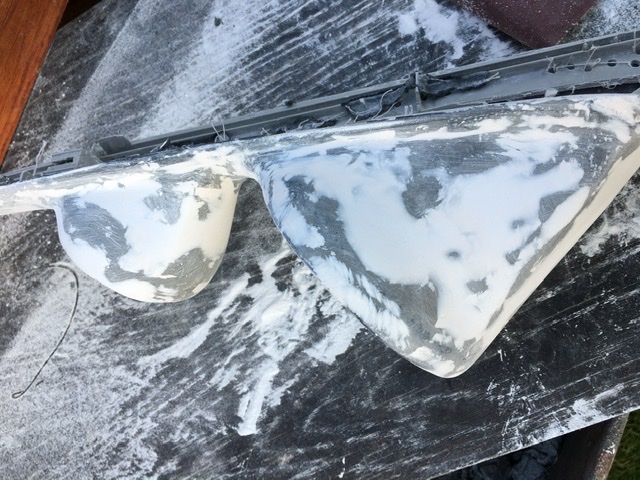

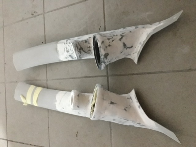

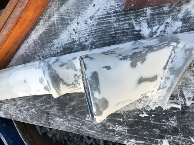

Fonfy - hele z těch dveří stejně nikdy neuděláš beton. Nejlepší by bylo zpevnit plech vlepením profilů (možná to ještě udělám) ale po řádném vytlumení se zpevnil dost. Pokud bych to měl v budoucnu řešit nějak dál, tak už bych udělal kick panely pod palubkou a netrápil se s dveřmi.

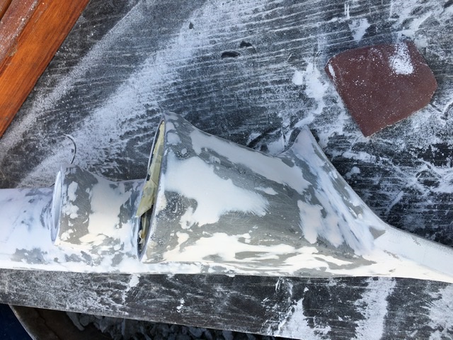

Jinak pokračování: mám vybroušeno (finální foto přidám později)
První vrstva tmelu se skelný vláknem, poté několikrát jemný tmel...

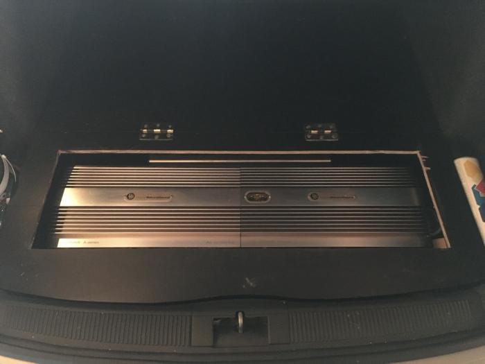

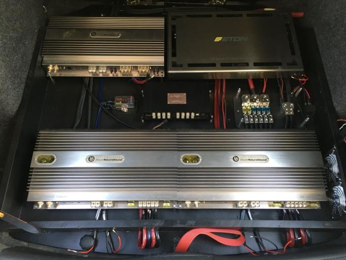

Tady konečné uspořádání v kufru.

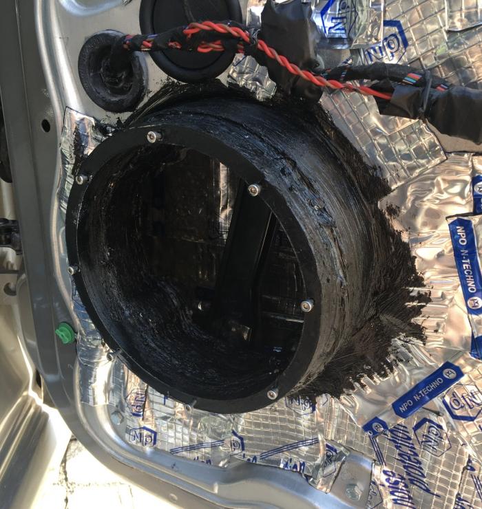

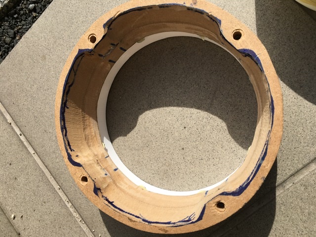

Dnes jsem se pustil do uchycení středobasů. Kroužky dozadu rozšířené, takže i do plechu se muselo sáhnout.

Inak tie MDF podlozky su ake vysoke? To si si robil sam ?

Fonfy - pokud chceš opravdu pevnou ozvučnici tak jedině doorboardy jak píše kiklop32. Patlat tam tuny tlumení a laminatu je nesmysl..
Podložky teď nevím přesně jak jsou vysoké, můžu zítra změřit. Jinak ano dělal jsem je sám.

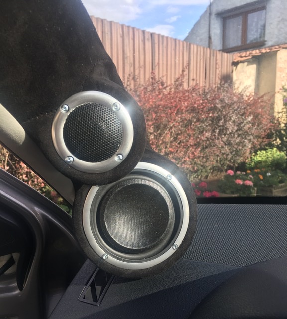

A tady výsledné foto po broušení. Musím je ještě nechat očalounit, ale nevím jestli do Alcantary, koženky nebo něčeho jiného.
o 07.04.2020, 17:54 | pospa | Upraveno: 2020-04-07 19:56:12

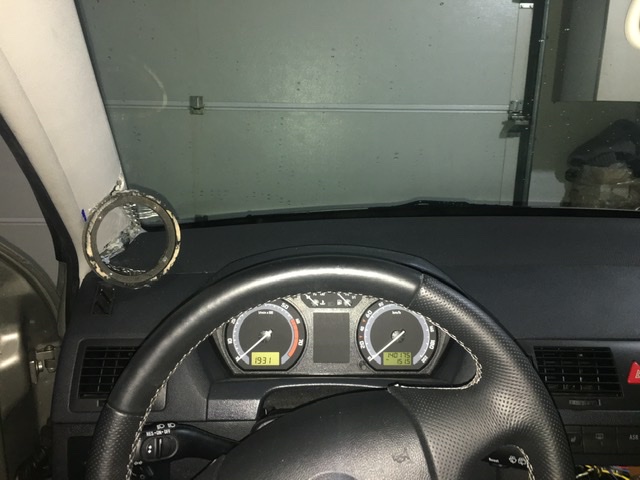

o 27.04.2020, 17:25 | pospa

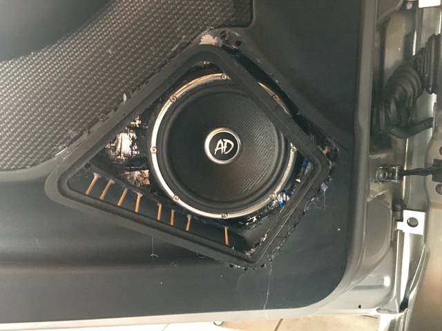

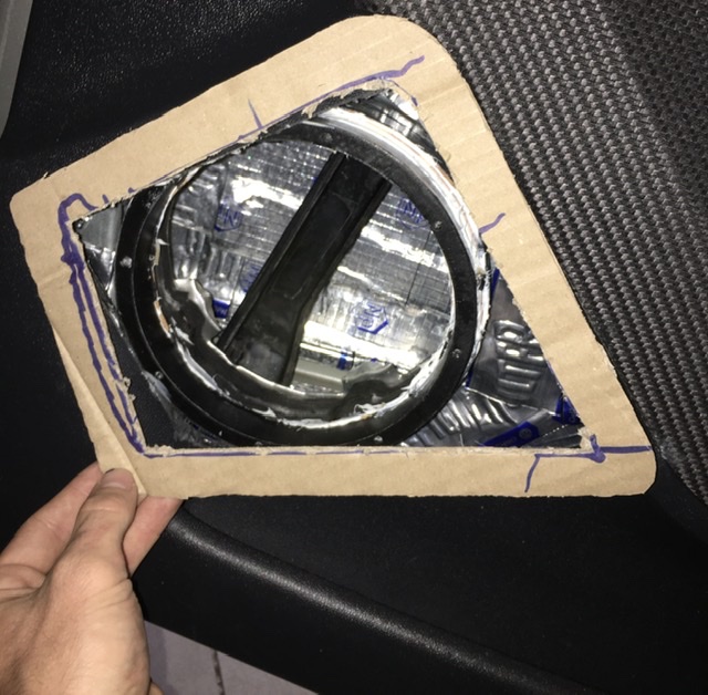

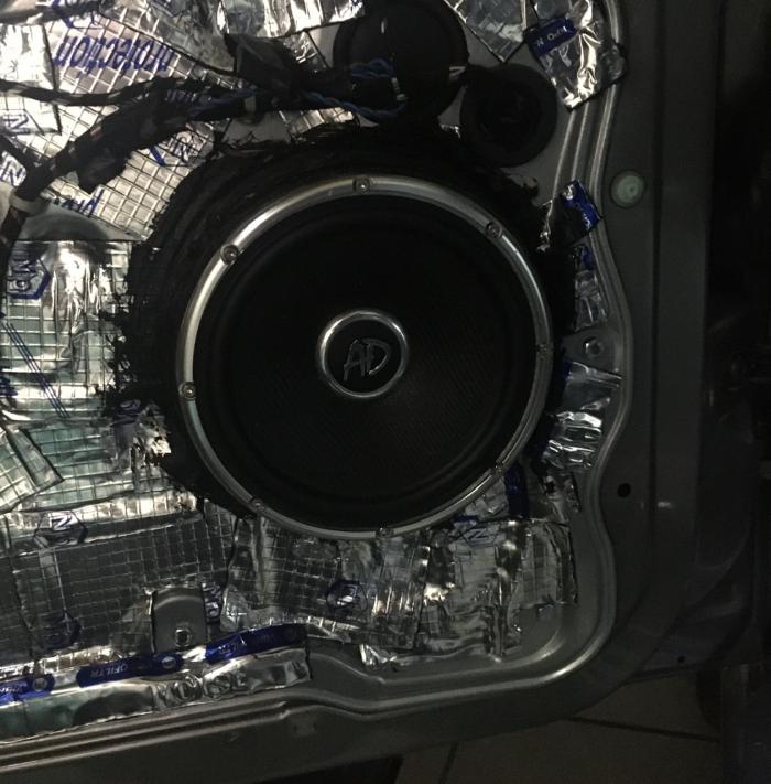

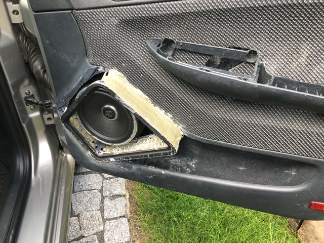

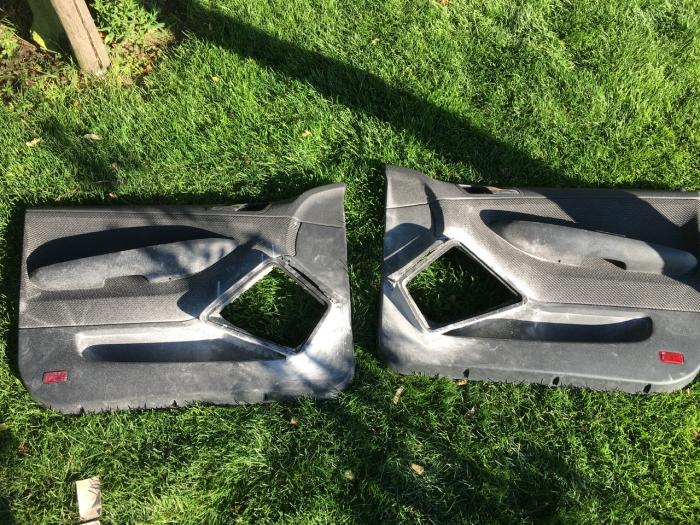

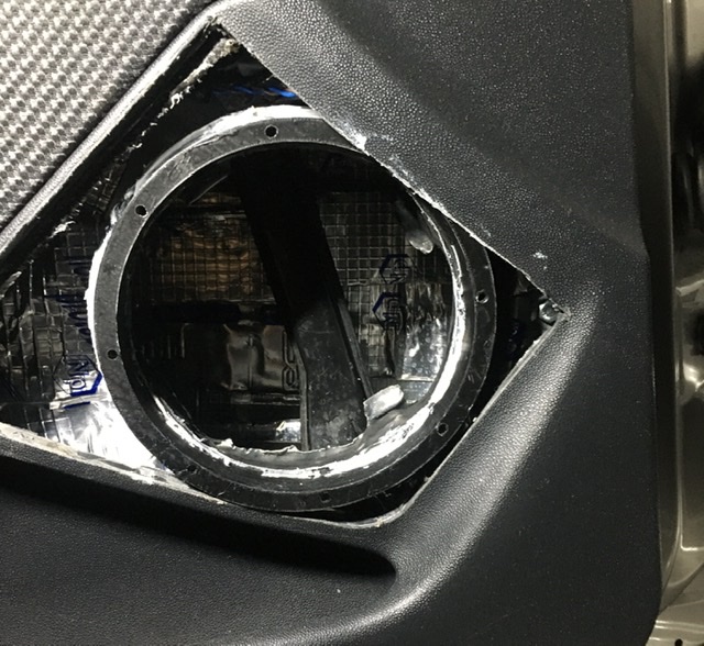

Pomalu pokračuju, kroužky pro repro uchycené do dveří a vyříznutí tapeců..
o 27.04.2020, 17:25 | pospa | Upraveno: 2020-04-27 19:32:01
o 27.04.2020, 17:26 | pospa | Upraveno: 2020-04-27 19:31:03
Šablona pro mřížku
o 27.04.2020, 17:26 | pospa | Upraveno: 2020-04-27 19:31:31

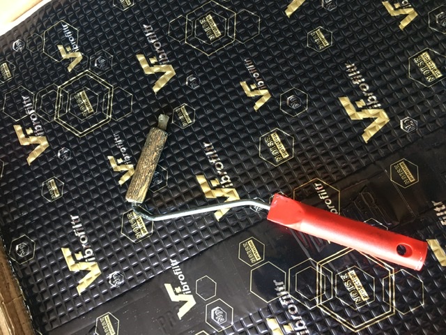

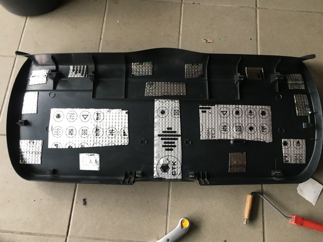

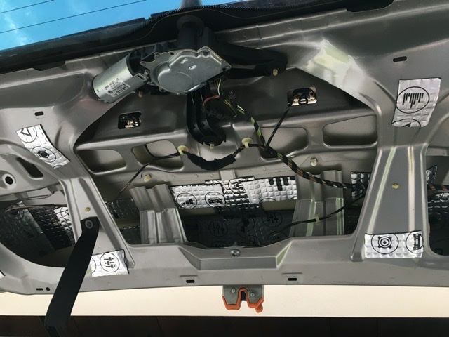

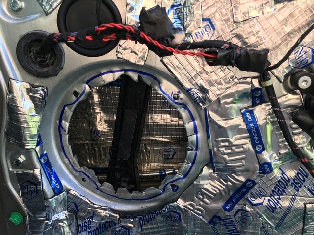

A odpoledne trocha tlumení :)

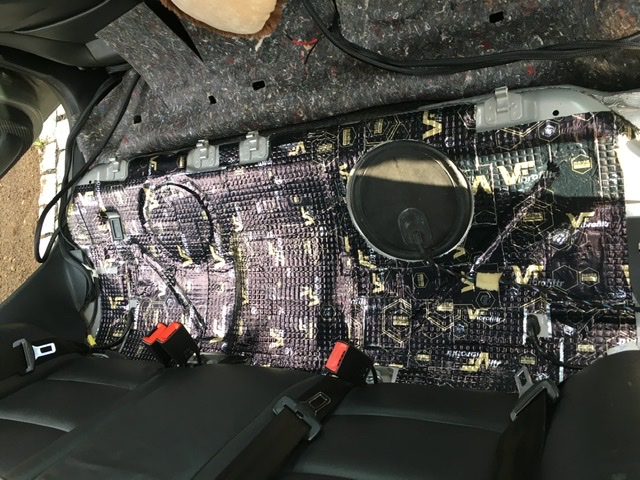

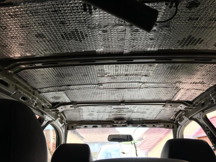

o 05.05.2020, 07:00 | pospa | Upraveno: 2020-05-05 09:01:58

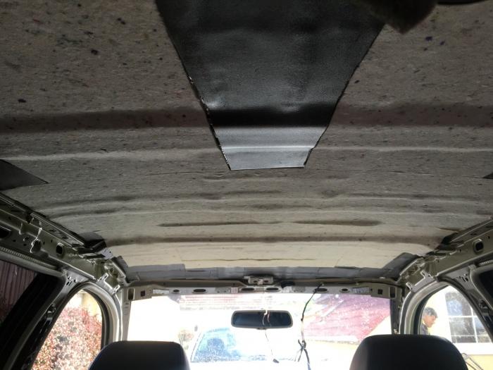

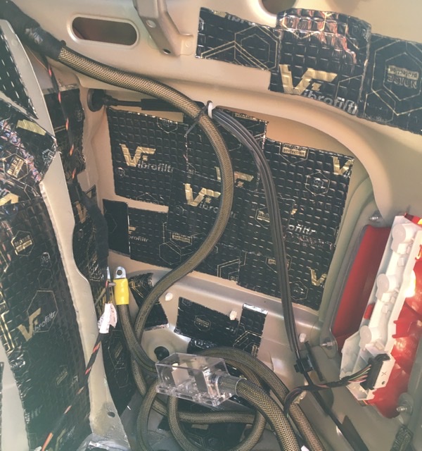

Pokračování tlumení
o 05.05.2020, 07:02 | pospa
o 05.05.2020, 07:03 | pospa
o 05.05.2020, 07:04 | pospa
o 05.05.2020, 07:05 | pospa
o 05.05.2020, 07:06 | pospa

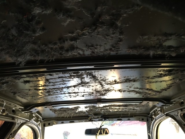

Očištění strěchy od origo tlumení byla docela pakárna :D

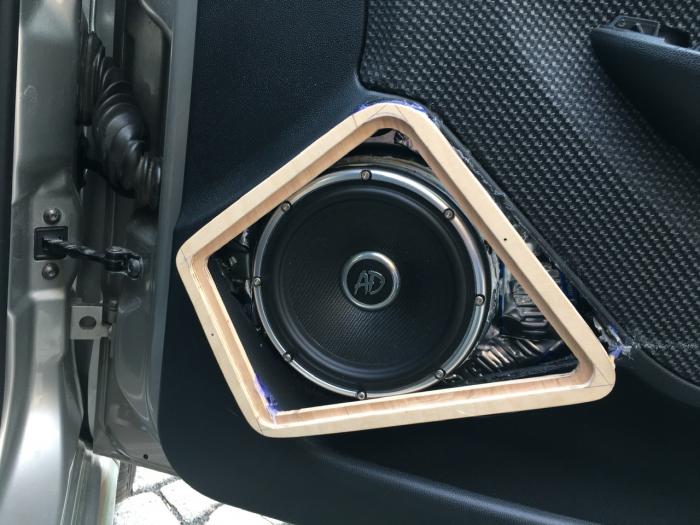

o 05.05.2020, 07:10 | pospa
Rámečky na středobasy hotovy.

Tie dvere ti fakt hentak spravene hraju? Iba si to buchol na tie origo plechy tie podlozky a normalne to aj basuje? Ja sa stym trapim uz dlho a prave to idem prerabat uz to mam rozobrane pripravene lebo basy z toho dostat alebo aspon nejaky spodok nula bodov a to som tam mal uz repro a zosikov viacero
Tak teraz som sa nasral a idem to tak spevnit ze to bude musiet hrat konecne

o 16.05.2020, 18:53 | pospa
Malý update:
kabeláž rozvedena. V pondělí by měly dorazit distanční sloupky pod zesilovače a podlaha bude hotova :)
Ještě musím upravit tapce, snad se mi to podaří upravit aby to nevypadalo nějak strašně :D, a někam zakomponovat director od procesoru ještě jsem se nerozhodl kam s ním :)
Lokal11: díky, taky jsem zvědav co z toho nakonec dostanu :D. Na soutěž se určitě chystám, jen nevím jestli to do první stihnu, ale asi bych určitě přijel třeba jen na čumendo, okouknout co a jak :)
Druhá baterka pod podlahou u rezervy

o 25.06.2020, 08:06 | pospa
Trochu jsem zase pokročil.
o 25.06.2020, 08:08 | pospa
Kroužky na místě utěsněné a přetlumené pastou od CTK.
o 25.06.2020, 08:10 | pospa | Upraveno: 2020-06-25 10:12:24
A konečně MM6-ky taky ve dveřích. Přes víkend se vrhnu na laminaci tapců..

Kufr taky komplet..

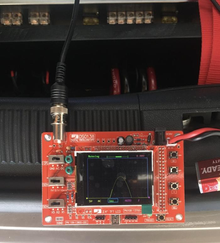

o 25.06.2020, 08:28 | pospa
Pořídil jsem levný osciloskop pro zjištění kde začíná zkreslovat radio a pro kontrolu gainu.
Středy a výšky zatím leží v krabici, sloupky jsou ještě u čalouníka, takže to vypadá, že na smradavku to nestihnu. Alespoň mám teda čas si se vším trochu pohrát po estetické stránce a neuspěchat to :)

o 25.08.2020, 06:27 | pospa | Upraveno: 2020-08-25 08:30:57
Takže po dlouhé odmlce menší posun. Konečně očalouněné sloupky a komplet stropnice (práce šikovného čalouníka ne moje :) )
Tapce docela oříšek , ale už se to rýsuje, nakonec půjdou taky do alcantary/koženky.
