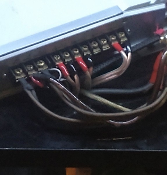

+ od baterky je 10ka, - je to stejný co vede k repru( nevzpomenu si průřez) a cinche jsou každý jiný jedny jsou take modré pruhledne a druhý hama

o 24.09.2019, 13:31 | kiklop32
Podle toho obrázku máš jako napájení použitý v podstatě reprokabel?

Mám no, od kap do zes. Přední repro je v palubovce takže větší repro ani mdf podlozku tam nenarvu. Auto je malý velký kosočtverec, sklenenku (v plastu) mam u baterie a finacnce na zesik čítám 5k..

o 24.09.2019, 18:34 | kiklop32 | Upraveno: 2019-09-24 20:34:32
No :)....
promiň, ale to je všechno úplně blbě a nějak ani nevím co na to říct. Třeba se tě ujme někdo jinej.
Jenom opravdu předělej tu kabeláž, hořící auto není nic příjemnýho.

Hele prvně asi začni od článku o vhodné kabeláži.
Pak vytrhej ty totální hovna, který považuješ za repro a pokračuj ve studiu.

Jižní Morava, mno co se týče toho napajeciho kabelu tak sem nikdy větší průřez nepoužil a ani si nevšiml že by nějak topil, má to vliv na výkon zes?
Minimax v autě mam ale za min. 5 let sem ho nepotřeboval. Každopádně to podle reakcí musím změnit.. ale jinak všem dík za rady či snahu o pomoc
