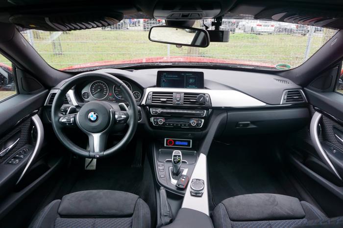

Mazdicka odisla do sveta, a v rodine je novy clen: 340ix GT s MPPS paketom.
360konikov a M Performance komplet vyfuk od zvodov.
Ten zvuk sam o sebe je tak skvely, ze som najprv rozmyslal ci vobec radio zapnem, ale nakoniec moje audio srdce nepustilo, a musel som s tym OEM "Hi-Fi" systemom nieco spravit

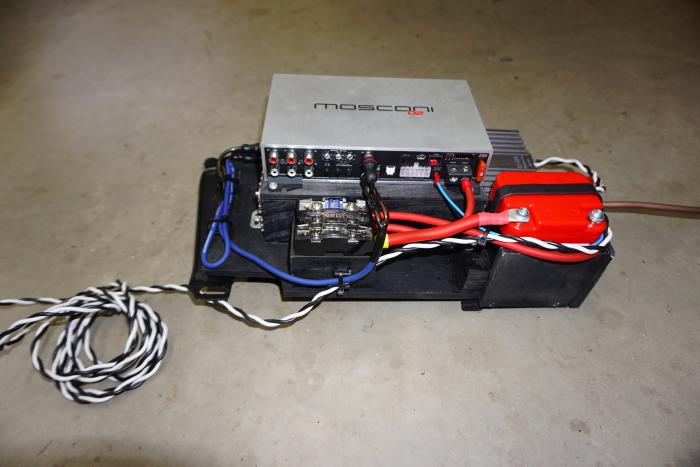

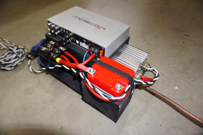

o 04.04.2019, 19:55 | tibaltík

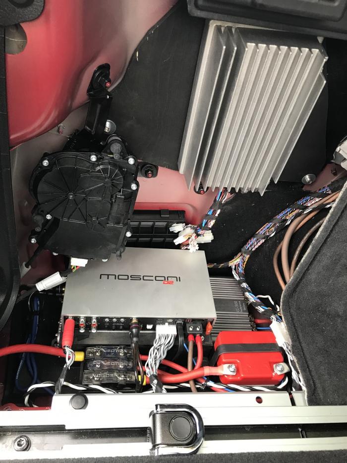

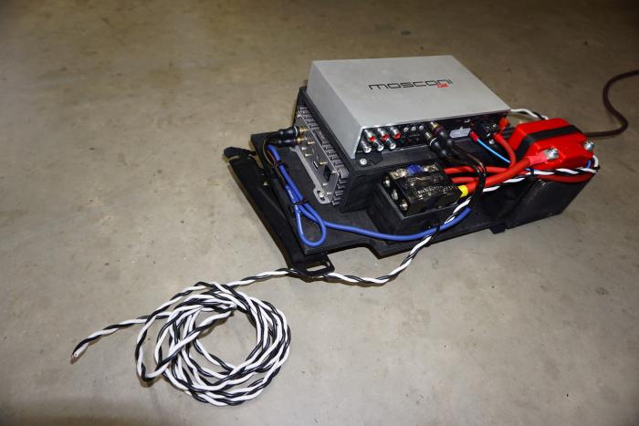

Fsetka riadiacia technika vosla do zadnej bocnice. Original zosik som nechal a bezia na nom zadne repro ked deti chcu pocuvat rozpravky

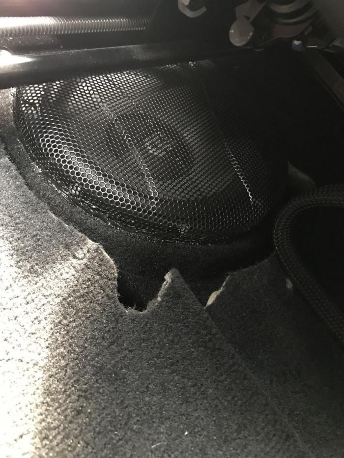

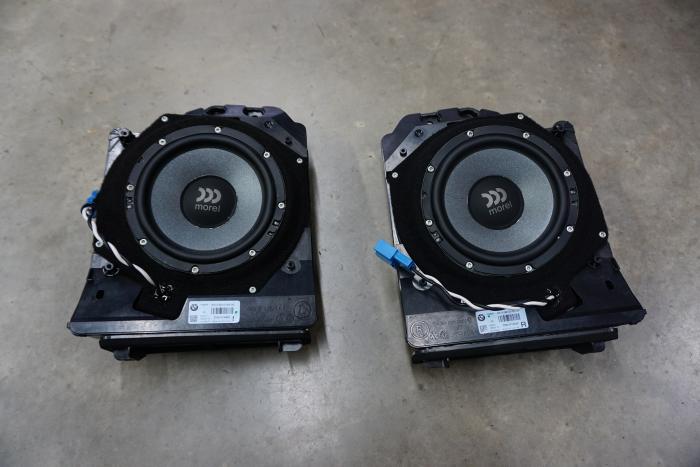

o 04.04.2019, 20:00 | tibaltík
Stredobas v OEM boxe na woofer pod sedadlom s redukcnym kruzkom. v GTcku je viac miesta pod sedadlom ako v sedane a kombiku takze to voslo v pohode

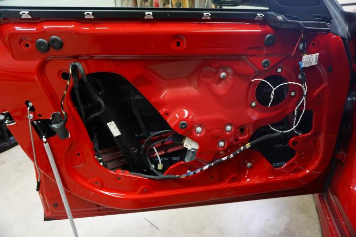

o 04.04.2019, 20:01 | tibaltík

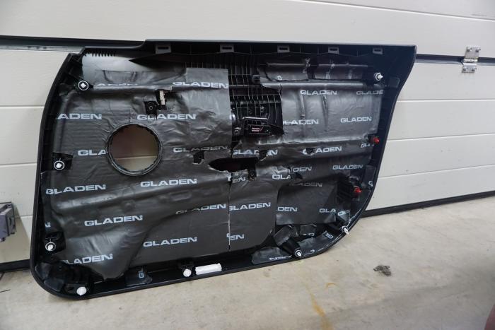

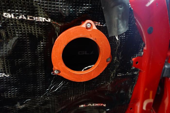

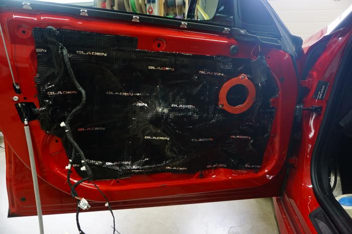

stredy pekne na Alu kruzkoch vytiahnute z tapaciru. Dvere komplet vytlmene, pretlmil som aj tie diery v strednom plechu, aj ked to na 10cm stredy ma pochybny vyznam

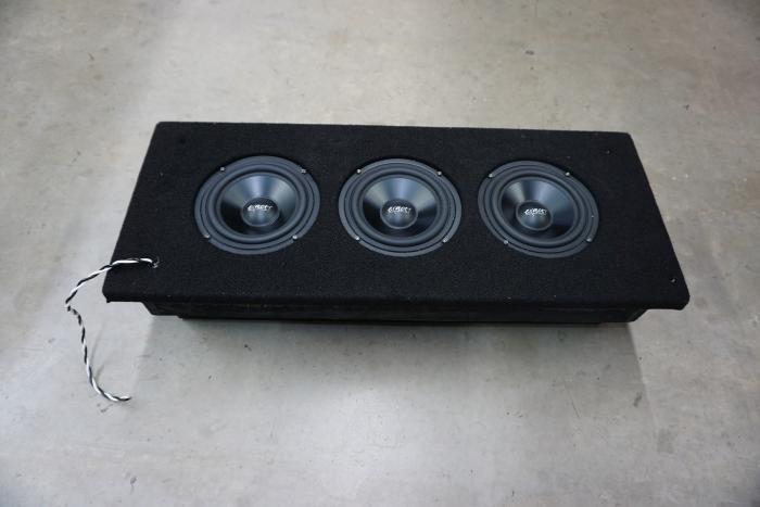

o 04.04.2019, 20:02 | tibaltík

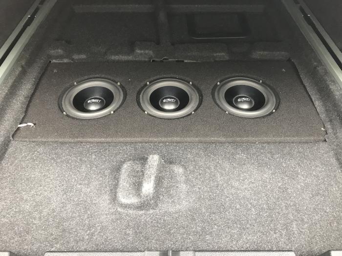

Woofriky. Na velkosti nezalezi :D Kto pocuje, neveri ze to hraju 3 malicke 18tky
foto k příspěvku  od tibaltík

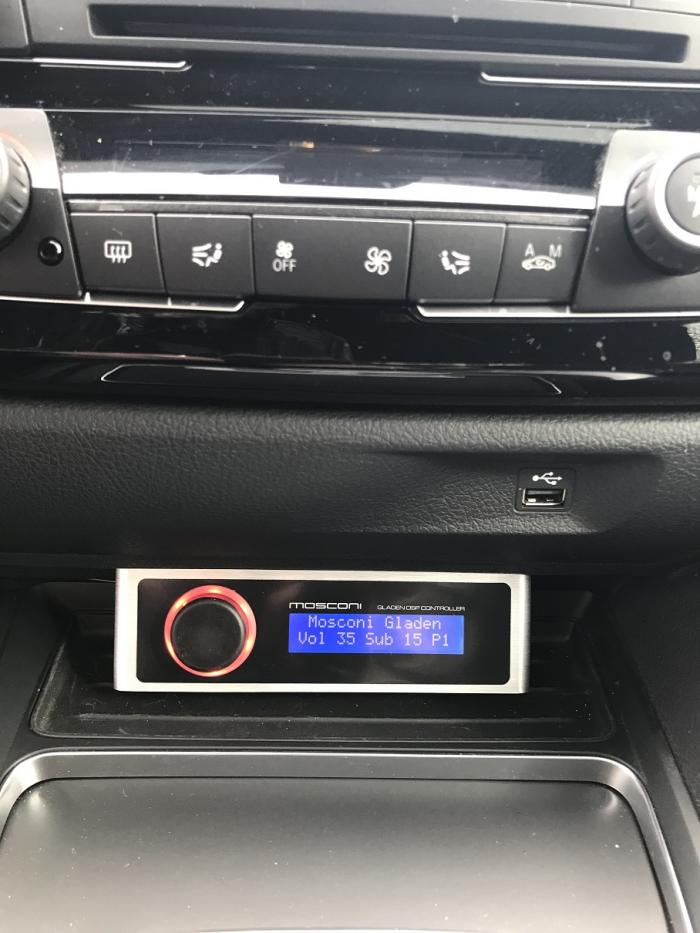

DO na procak

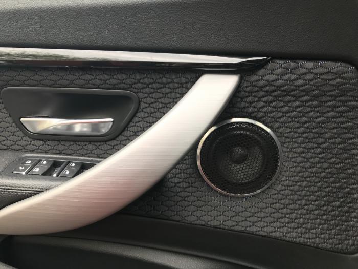

o 04.04.2019, 20:10 | tibaltík
Vysky su v OEM domcekoch v A trojuholnickoch. Nieje to take idealne ako v mazde, budem musiet prerobit OEM mriezku je moc husta, ale nechem ist do prerabky Astlpikov

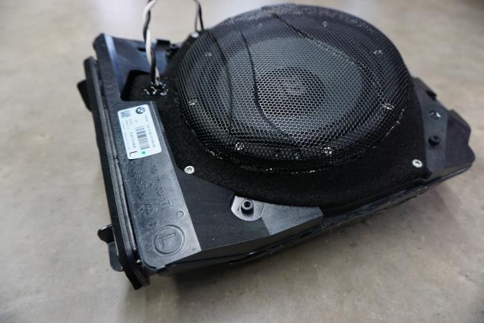

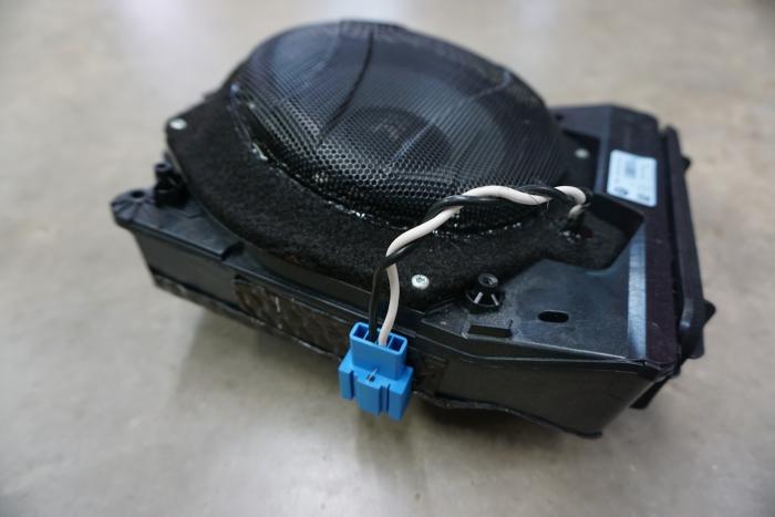

o 05.04.2019, 18:03 | tibaltík

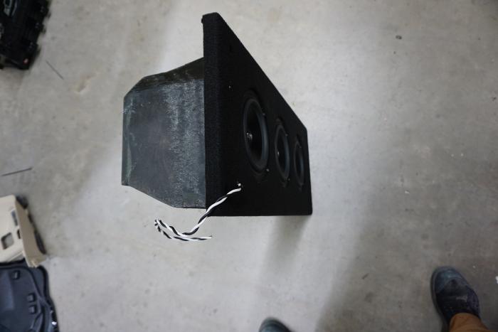

Stredobas v OEM woofer ozvucnici

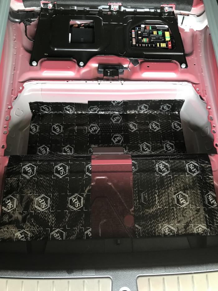

foto tlmenia musi byt

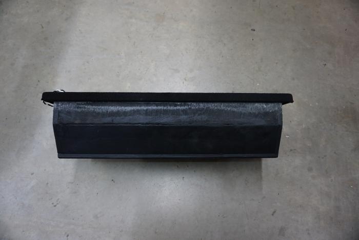

o 05.04.2019, 18:05 | tibaltík
Sub ozvucnica pekne na mieru

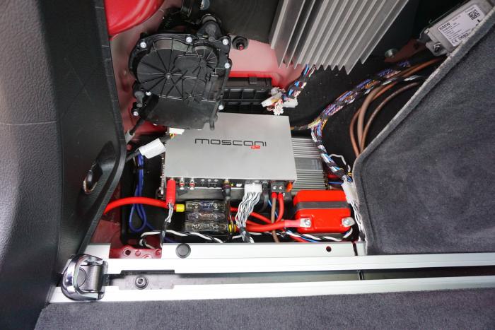

o 05.04.2019, 18:06 | tibaltík
fsetko pekne skryte v bocnici

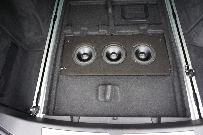

o 09.04.2019, 12:23 | tibaltík
Este pre predstavu aky bol plac na sub v kufry. Okolo 28 litrov vydalo na ozvucnicu
