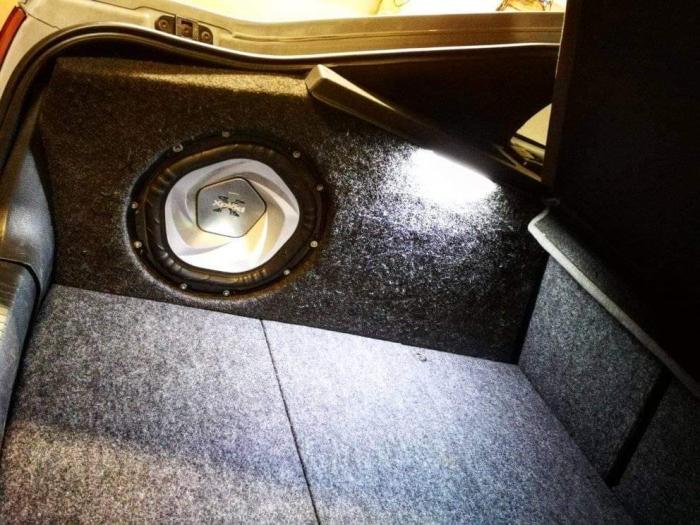

o 16.04.2019, 11:42 | angel.CZ
Já to asi nějak pořeším na tu stranu s br ozvučnici namiru s 12" ať to má aspoň 30-40l
foto k příspěvku  od angel.CZ
o 16.04.2019, 11:52 | kiklop32
Ideální.
