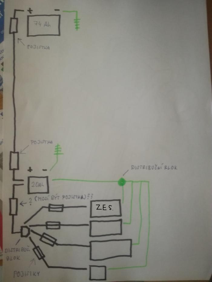

Zdar chuligáni, prosím o help. Zajimá mě jestli na nákresu musí být daná pojistka nebo ne. Ampery mě nezajmaj spiš jestli tam vůbec ta pojistka před blokem musí být když je u každého zesilovače jedna. Kabel ze sekundární baterky k distribučnímu bloku bude do 30 cm. Díky.

Spravne by tam byt mala, resp. mala by byt vsade tam, kde sa meni prierez kabla a aj v tomto pripade, ked spajas akumulator s distrib. blokom. Ked ale pises, ze to bude len cca 30cm a vies zaistit poriadnu izolaciu toho vodica a aby nemal sancu na kontakt s karoseriou napriklad, tak poistku kludne vynechaj - na vlastne riziko samozrejme :)
