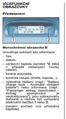

potřeboval bych radu s výměnou rádia v P307 (2004), nechci přijít o info displej, zůstane funkční (hodiny, stav baterie, otevřené dveře, teploměr, atd?), to že rádio se tam nebude zobrazovat a nebude funkční ovladač pod radiem mi nevadí...
je tam základní rádio a displej viz. obrázky

o 25.07.2018, 14:33 | Davados
Na xsaře máme taky neorigo radio a hlášky zůstaly
o 25.07.2018, 15:20 | Djturtle
Jo, displej zustane normalne funkcni.
o 25.07.2018, 15:25 | Djturtle
Kazdopadne s kazdym neorigo radiem pujde rapidne dolu prijem stanic a taky je tam trosku problem s napajenim, protoze original radio ma svoji baterii, diky ktere drzi pamet. Neni tam totiz staly napajeni. Jedno plus je pod klicem a druhy, ktery by melo byt staly, se po par minutach bez klicku odpojuje taky. Maji to u Pazoutu tusim nazvany Economy mode.
