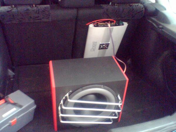

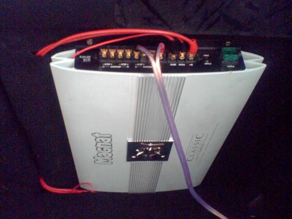

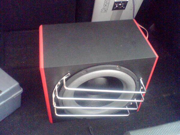

Čusik, minulý týden si koupil kamoš SW stál ho okolo 2t(300W rms/600 max). Rozdělal sem ho a docela sem se lek, zpracování celkem na prd. Vyhnal sem teda všechny spoje akrilátovým tmelem, podlepil SW těsněním a tlumící rouno sem nalepil trochu jinak.
Montoval se puze zesik a SW na víc nebylo prachy ,ale už brzy příjdou kompa a asi nový plato. Celá kabeláž i vydličky je SinusLive.
Prosím o každou připomínku díky.

o 19.03.2006, 10:46 | Augi
To napájení bych asi kapku vylepšil... Tím zvonkáčem tam 300W rms nedostaneš.
o 19.03.2006, 10:48 | FSAL
taky mi pripada repro kabl silnejsi nez napajeci
o 19.03.2006, 10:56 | R.I.S
jj toho si sem vědom tak do 14 dní bude novej i nový signály delší

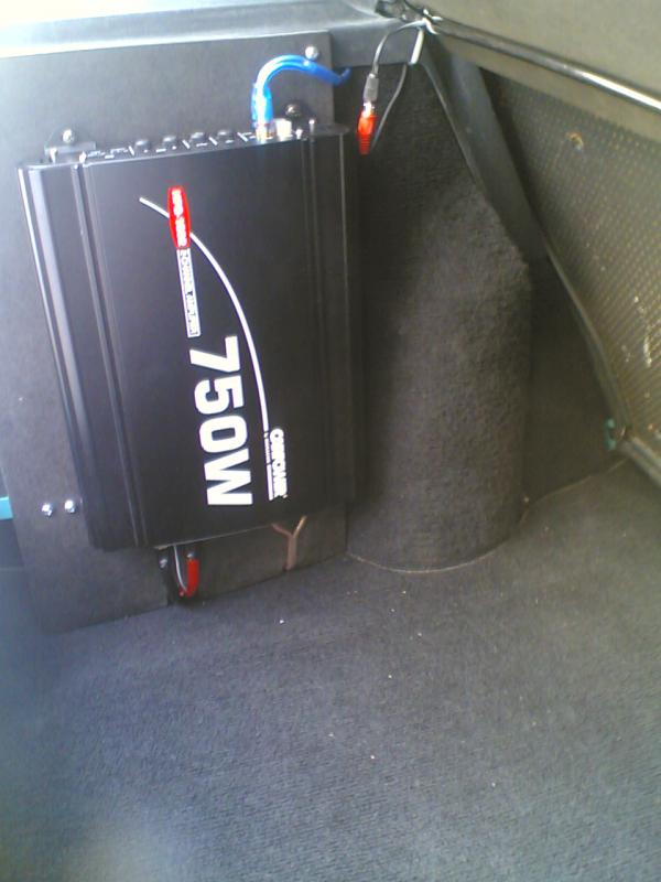

jak tam máš uchycený ten sub? nebo to vozíš jen tak? :) Já sem zesík hodil na bok, ale sub mi unika jak uchytit. :(

o 19.03.2006, 13:42 | CARACASS
zkuste na sub zespoda suchý zip :-)
o 19.03.2006, 13:47 | clown
jako Caracass :o) oboustranny suchy zip a mate po probemu ..
o 19.03.2006, 16:11 | Mafox
testnu thx.

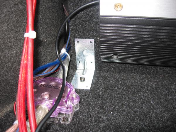

o 19.03.2006, 20:05 | JR
udelat podlahu z drevotrisky a do ni muzete chytat jak chcete

o 22.03.2006, 08:00 | R.I.S
Zespod subu je nalepeý xko ze suchého zipu, ale az bude mit kamoš prachy tak by sme chtěli dřevotřískovou podlahu jen s otvíráním na rezervu a ktomu by se to chytlo asi jinak
