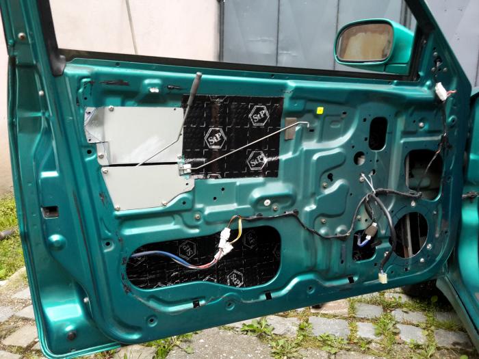

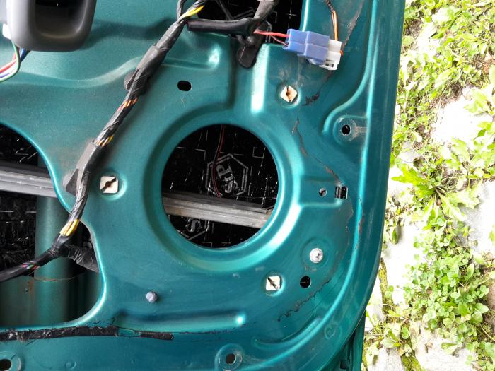

Zdar chlapi..Chci si trochu vylepšit audio v autě. Pořídil jsem do předních dveří [ Link ] a mám dotaz. Origo tam byly slim repro a díra viz foto má cca 9,5cm ,což je velikost magnetu nových komponentů. a otázka zní? Bude lepší díru zvětšit aby mohli repro hrát víc do dveří? Nebo to neřešit? Díky za rady.

o 26.06.2018, 13:24 | rosak
Malá nápověda zde: [ Link ]
o 26.06.2018, 14:42 | kiklop32
rosak
takže vydolovat celej MDF krožek jo :)
o 26.06.2018, 17:06 | rosak | Upraveno: 2018-06-26 17:28:49
No nejen to. Uz jsi nekdy videl reproduktor s velkym magnetem kuprikladu v MDF redukci pro Octavii 1? Ten krouzek ma silu temer 4 cm, takze vzadu z nej kouka prakticky jen ten magnet, kterej bez mala vyplni celej prumer otvoru pro repro. Proto na tohle u DLS upozonuji. A v pripade tazatele, kdy otvor v plechu je stejny jako prumer magnetu se musi dostatecne zvetsit i ten. Ty tu platis za odbornika tak moc nechapu, co je Ti na tom k smichu? :-)
o 26.06.2018, 21:40 | Alig
rosak- Dík za nápovědu.Díru jsem z 9.5cm zvětšil na 13.8cm a tam asi se zvětšováním končím. :) Jinak cca 1.2cm od vnitřního plechu je stahovačka okna,což mě s..e. Takže dávám mdf kroužky 55mm a budu muset sáhnout i do tapece aby se to tam vlezlo. S tím konusem nevím nevím...to by na konci těch kroužků nezbylo místo na uchycení k vnitřnímu plechu :)

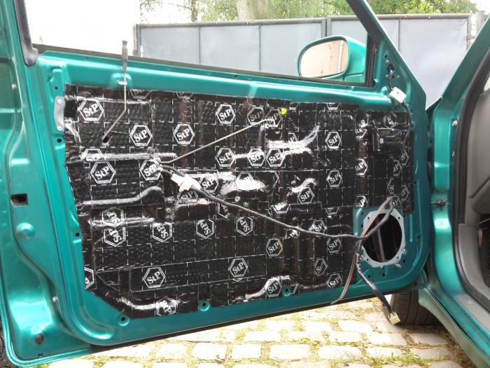

V mezičase jsem začal plechovat otvory

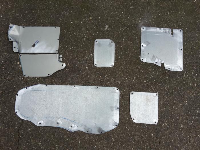

o 29.06.2018, 20:02 | Alig
A první sada plechů pro levé dveře :) Hrozná je..čka

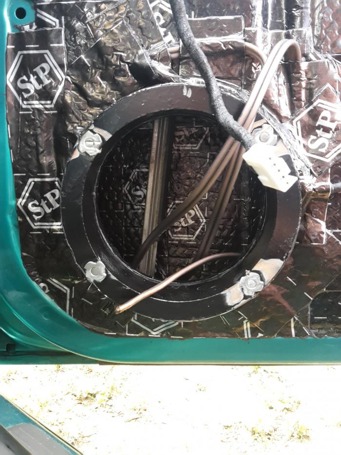

Rychlý dotaz. Mám to tak akorát,že magnet reproduktoru je cca 5mm od té stahovačky okna. Oknu to nepřekáží,ale spíš mě zajímá,zda nevadí,že je ten magnet tak blízko kovu? Díky
o 03.07.2018, 20:49 | rosak
Tomu se nevyhneš, leda bys přidal na síle MDF kroužků a vytáhl to ven z tape. Ale já bych to neřešil. Mj.v O1 to tak máme všichni.
o 11.07.2018, 21:21 | Alig
rosak- vyřešeno podložkou mezi plechem dveří a stahovačkou..1cm..okno chodí zlehka,takže paráda :)
