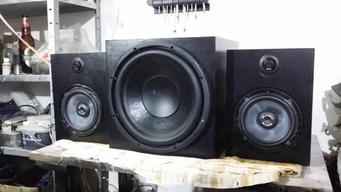

o 17.05.2018, 14:49 | Dandis
Jde to a hraje to celkem fajn ze i vrata cinkaji :) napajeni mam atx pc zdroj 500watovy predelany na 1vetev a to na 14.7v.zatim mam 3 kapacitory 4.7mf ktere nabijim pres zarovku a pak zapnu jistic a vse je pod proudem jak ma.pamet
pamet na radiu jsem resil externi baterkou ktera byla jen na tu pamet ale uz to nepouzivam.fm neposloucham a 2x zmacknu cudlik a radio mam nastavene.taky my zbyli z auta neake blbosti a bylo mi je lito prodat tak jsem postavil ozvucnice a jsem max spokojen
o 17.05.2018, 14:50 | Dandis
foto k příspěvku  od Dandis
o 17.05.2018, 14:59 | kiklop32
To je starej Helix W12?
o 18.05.2018, 04:34 | Dandis
jj je
