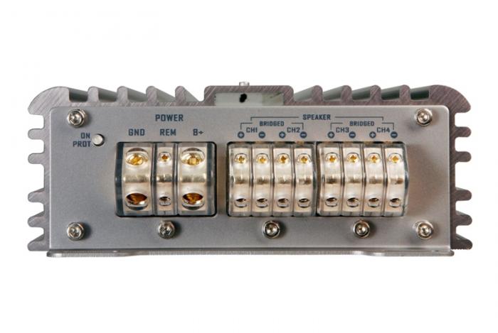

Zdarec, mam dotaz ;) ohledne zesilovaců dls cc44 atd .. jsou v nich tak male diry pro repro kabely ze me to fakt hodne vadí :/ neda se stim kloudne pracovat nebo to neumim nejake rady prosim ? :) daji se ty diry nejako zvetsit nebo fakt musim osidit kabel do tak miniauturni dutinky :/
Dekuji vam :)
o 12.05.2018, 15:36 | Pglock
A co do toho cpeš za reprokabel?
o 13.05.2018, 08:49 | Wendy
Nevím presnej prurez ..muzu to zmerit je to normal kábl :D ale ty dirky jsou fakt na ho... :D kdybych mel pouzit jeste dutinku nacpu tam tak tri dratky :D
o 13.05.2018, 09:04 | Pglock
Odhadem tam 2,5mm2 musíš dostat v klidu.

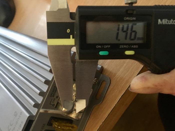

Ja mam sice DLS CC-2, ale ten repro terminal vyzera byt rovnaky ako na CC-44.
Nemohol som to zmerat digitalnym posuvnym meradlom kvoli tomu priehladnemu plastovemu krytu, co tam je, tak som tam pchal vrtaky.
3mm tam nevosiel, 2.5mm vosiel a mal volu tak usudzujem, ze to ma priemer minimalne 2.6mm co je 5.3mm2
Mna viac stve ten miniaturny imbusovy kluc, ktorym sa dotahuju skrutky (cerviky) v tom repro terminale.
o 13.05.2018, 12:12 | Pglock
Tuším 2mm nebo 2,5mm HEX, normálně sehnatelnej.
Jen jestli do toho nerve 16ku napájecí kabel...
o 13.05.2018, 12:33 | oberon
@Pglock: Tesne vedla - taka bezna 1.5ka :)
