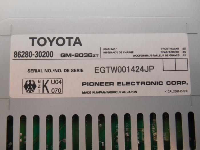

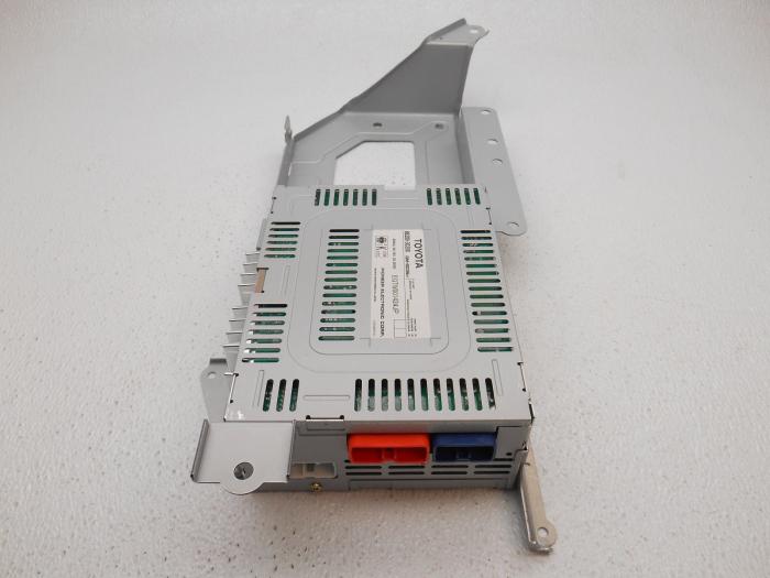

o 08.05.2018, 14:03 | Hajta
Omlouvám se pánové jsem naprostý lajk. Jedná se prakticky o veterán je to první generace Lexusu GS 300 z roku 1994. Audiosystem je tam Pioneer v každejch dveřích reprák a v zadu basák. To je tak vše co vám o tom mužu říct. Můžu přiložit foto zesilovače jestli to v nečem pomůže.
foto k příspěvku  od Hajta
o 10.05.2018, 07:42 | clarion
Vyfuknute elektrolity (vek, teplota, zvod...), smer servis neryp sa v tej doske, je strasne hakliva na opravy...
