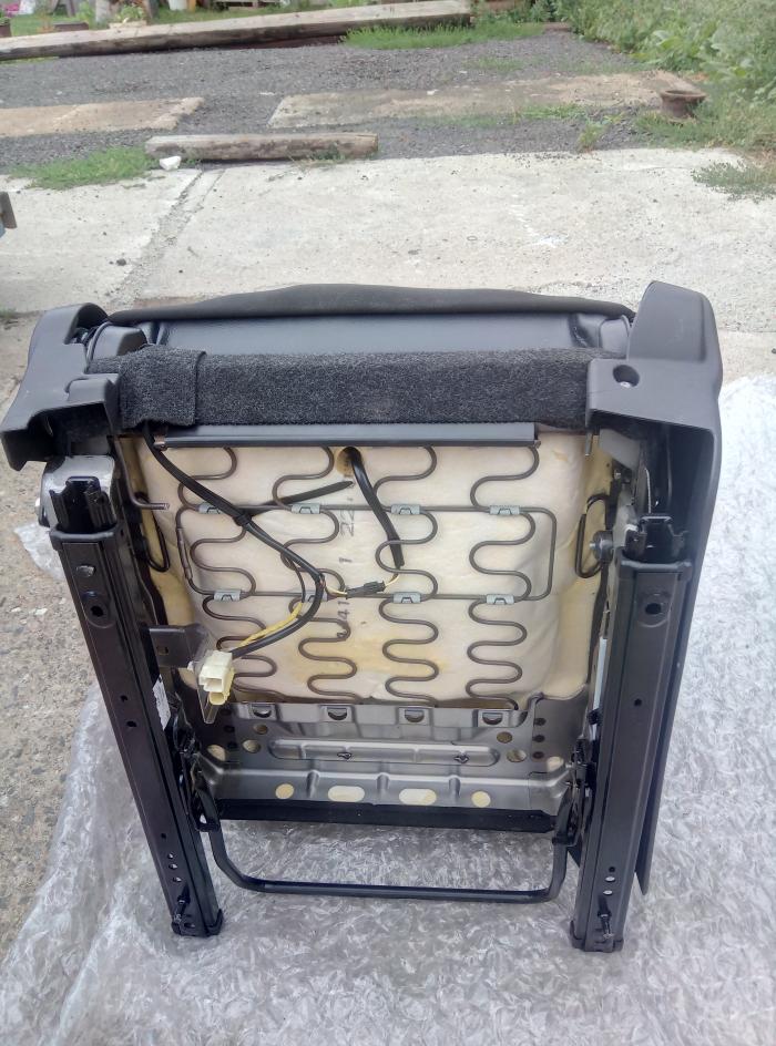

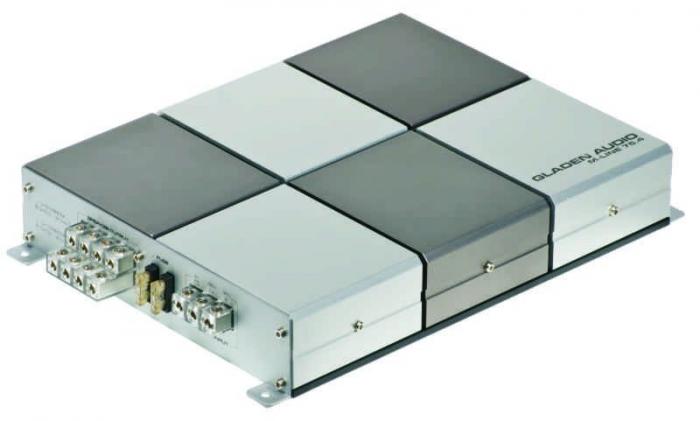

Pod sedačku se mi akorát vejde zesík GLADEN M-LINE 95.4 (6 890 Kč).
foto k příspěvku  od blatouch

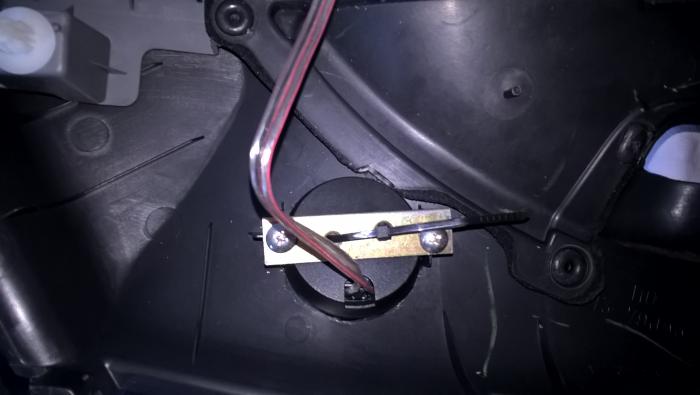

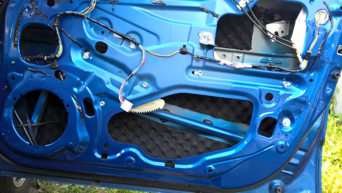

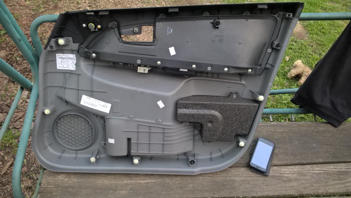

Sundání tapecírungu na dveřích
o 30.04.2018, 18:04 | blatouch
Tapecírung zezadu

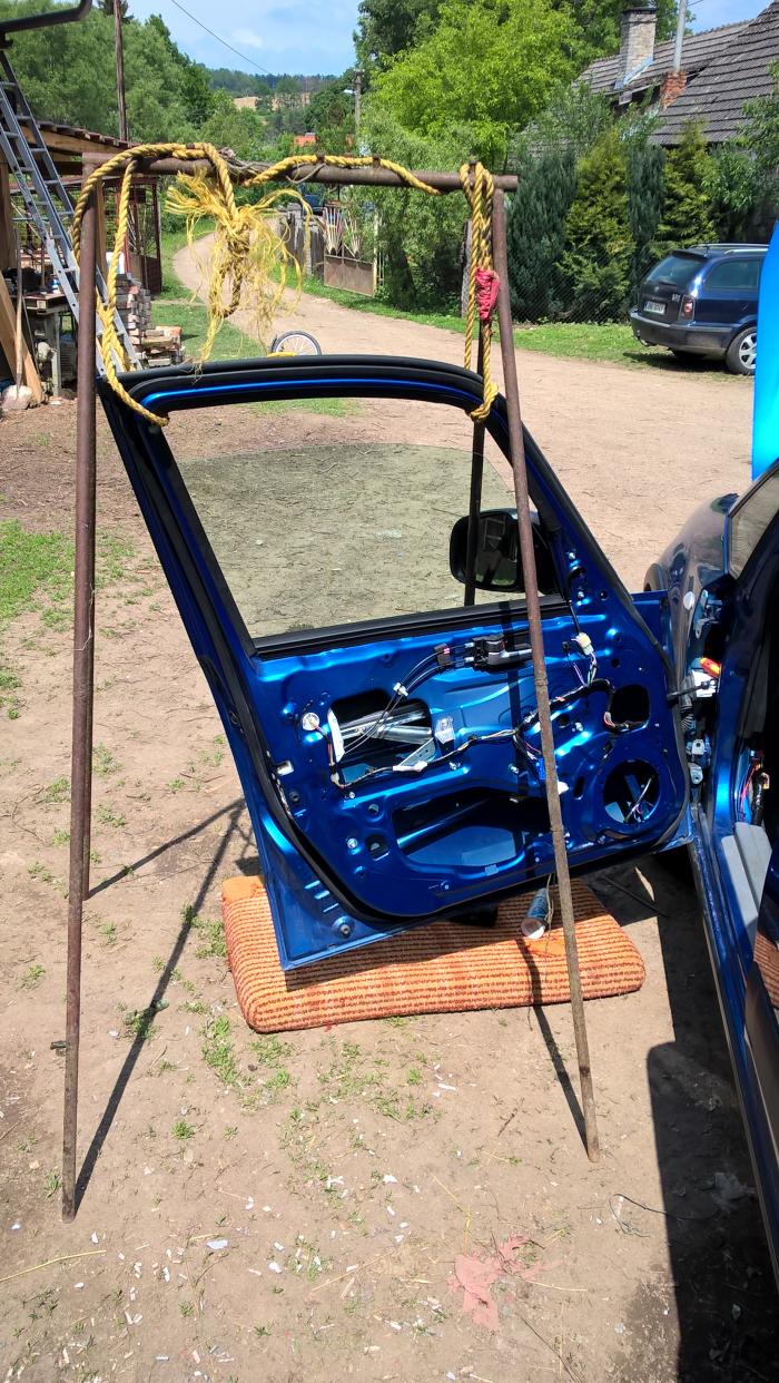

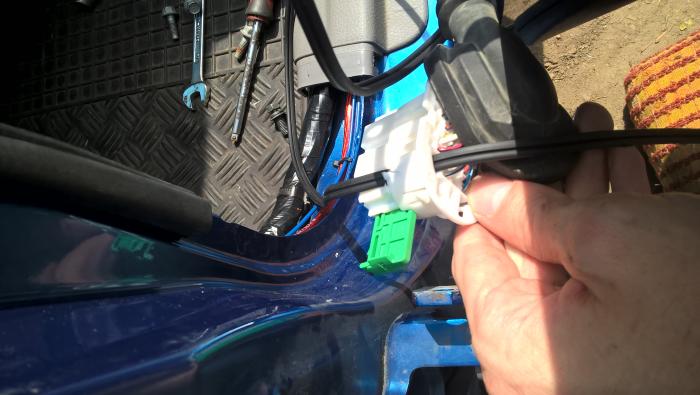

Protáhnutí nového kabelu je celkem fuška, protože se musí vysadit dveře, aby se dal rozpojit konektor (normálně to nejde, chybí asi 3 cm). Dveře jsem si nahodil na stojan, kde se vykuchávají králíci a vyšrouboval jsem zarážku a 4 šrouby. Pak už to jde jednoduše. Rozpojil jsem konektor a kabel protáhl skrz husí krk do dveří. Do konektoru jsem vyvrtal díru akorát na dvoulinku, kterou jsem pak protáhl do prostoru řidiče, kde byla už předvrtaná nějaká jiná díra. Nasazení dveří provázelo menší poškrábání, takže bych to určitě nedělal sám. Ideální je malej jeřáb. Oboje dveře mi zabraly asi 6 hodin včetně rozhodování, jestli to teda nenechám na původních asi 0,75 kabelech (cca hodina).

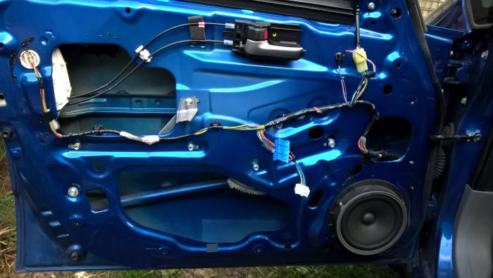

o 30.04.2018, 18:06 | blatouch
Detail dveří s původním repro

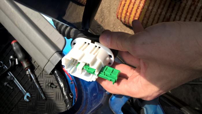

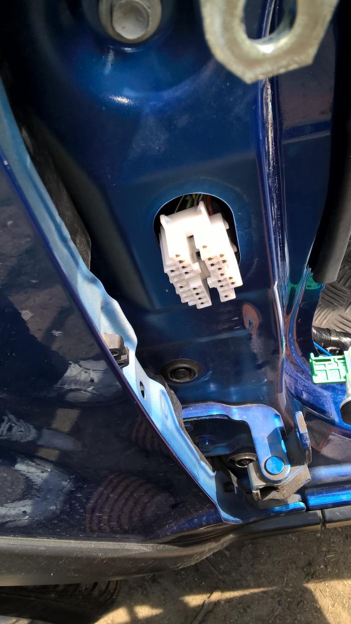

Detail konektoru dveří (ještě spojený).
o 30.04.2018, 18:07 | blatouch | Upraveno: 2018-04-30 18:09:12

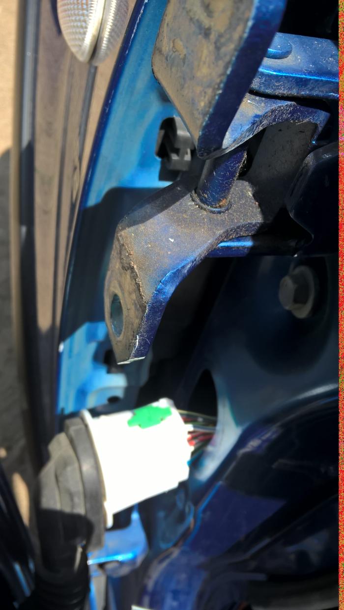

Detail konektoru (rozpojený, část na dveřích)
o 30.04.2018, 18:09 | blatouch
Detail konektoru (část na autě).

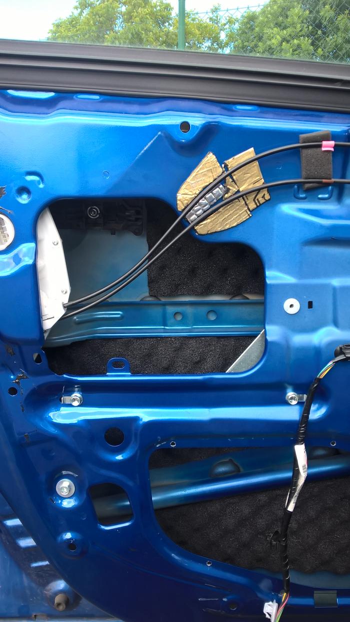

Protáhnutí nového kabelu, stačí provrtat na straně.

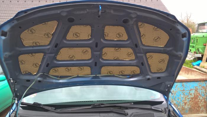

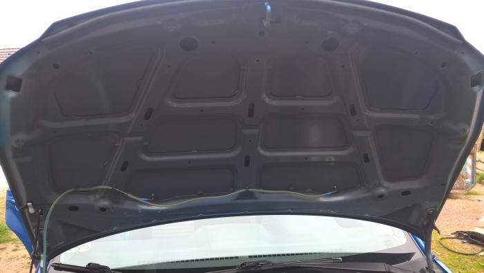

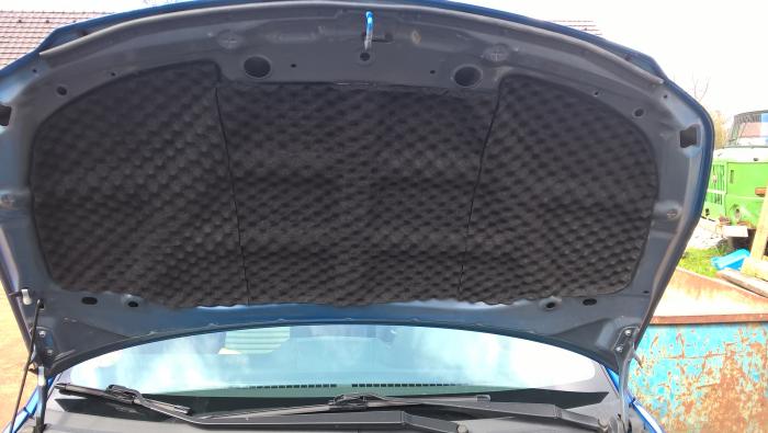

Manipulaci s stp jsem si zkusil na kapotě motoru. Nejjednodušší bylo ji sundat a lepit vše na zemi.
Zajímavé, že po sundání originálního koberce jsem moc velký rozdíl ve hluku nepoznal. Po zatlumení je motor slyšet až od 1500 otáček (za jízdy ho přehluší pneumatiky).
foto po sundání koberce

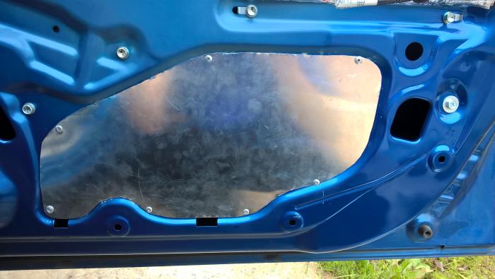

o 30.04.2018, 18:12 | blatouch | Upraveno: 2018-04-30 18:18:56
STP anticor S 2,1mm
o 30.04.2018, 18:15 | blatouch | Upraveno: 2018-04-30 18:19:10
GLADEN AERO WAVE (drží dodnes)
o 30.04.2018, 18:15 | blatouch | Upraveno: 2018-04-30 18:19:31

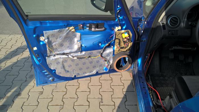

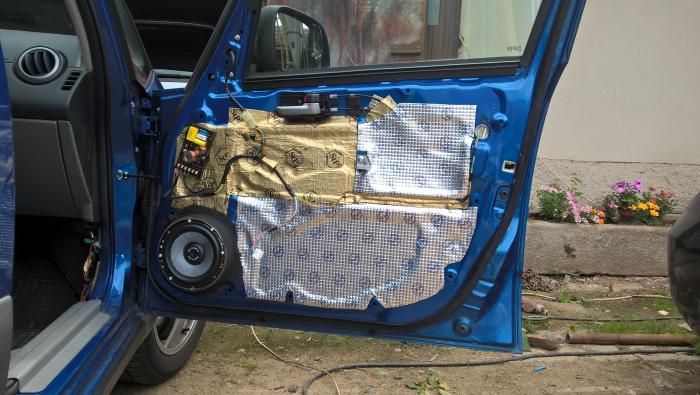

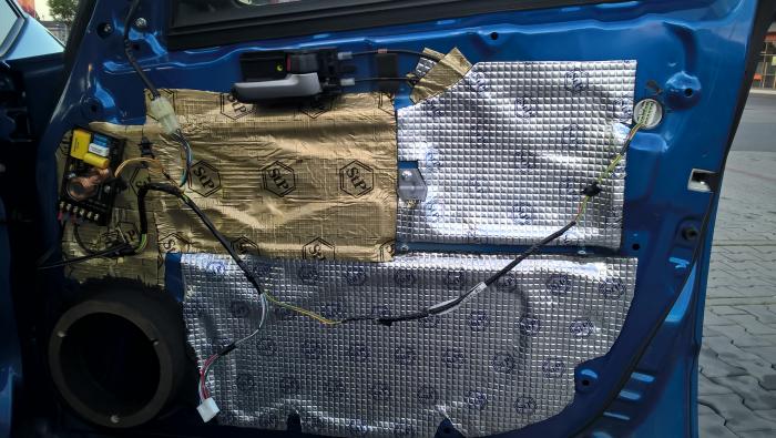

Zatlumení dveří s STP anticor S 2,1mm. Na to gladen aero wave (všude). Normálně bych to dal jen za repro, ale nějakou dobu jsem jezdil s rozebranými dveřmi a chová se to jako mušle – pohlcuje všechno z venku a zesílí do pazvuku. Po nalepení dveře absolutně ztichly a jsou slyšet jen gumy. Celkem 5 hodin.
o 30.04.2018, 18:16 | blatouch | Upraveno: 2018-04-30 18:19:55

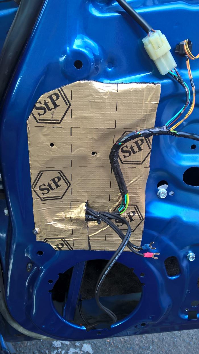

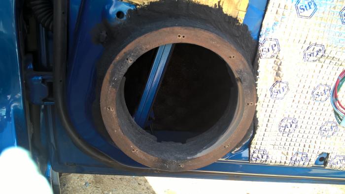

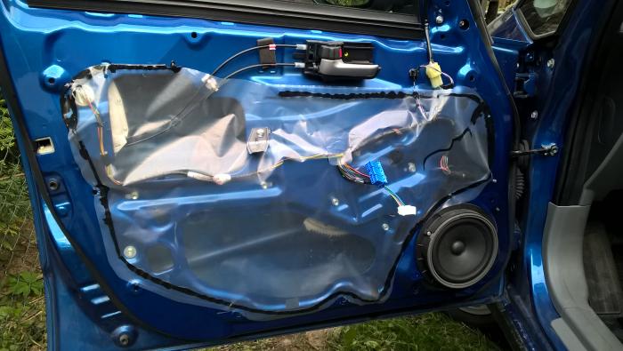

o 30.04.2018, 18:24 | blatouch | Upraveno: 2018-04-30 18:24:56

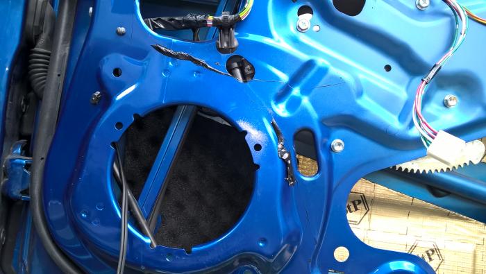

Na dveře jsem chtěl dát původně jen STP anticor S, ale díra ve dveřích je dost velká, takže jsem v Hornbachu koupil hliníkový plech 0,8 mm a zanýtoval. Pořád jsem měl obavu, že by to nestačilo, tak jsem na to nakonec dal STP bomb a to už se při poklepání zdá ok, ale snad nebude nutné někdy měnit okno :-)
o 30.04.2018, 18:25 | blatouch

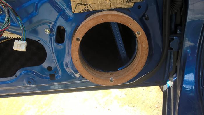

o 30.04.2018, 18:40 | blatouch

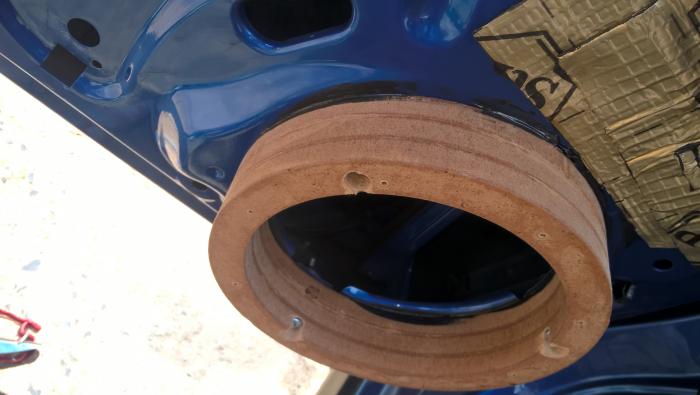

4carmedia MDF podložky 165/36 na dveře pod repro
na to jsem napatlal něco lepivého, zdá se, že po zaschnutí to nepropustí vzduch a je to gumové
o 30.04.2018, 18:41 | blatouch | Upraveno: 2018-04-30 18:42:19

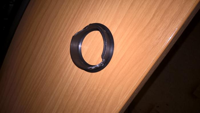

detail podložky
upevnění na původní díry
detail podložky

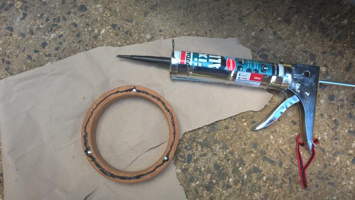

o 30.04.2018, 18:42 | blatouch | Upraveno: 2018-04-30 18:43:59
zapatlání kroužku tmelem Brax eXvibration

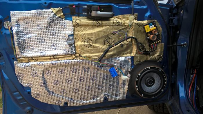

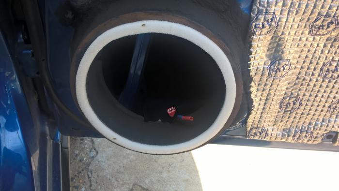

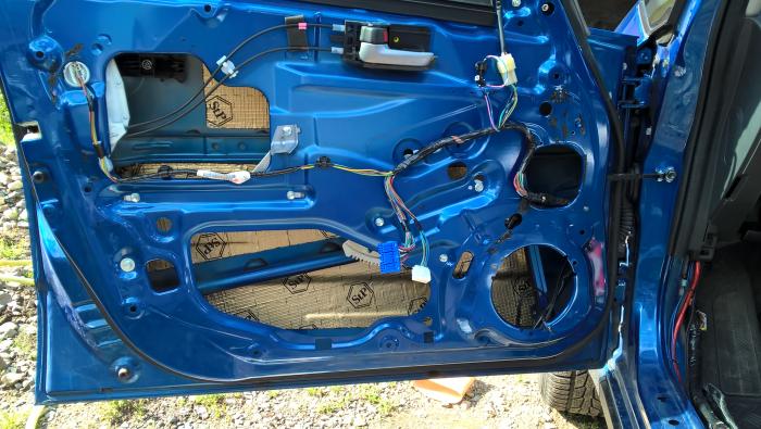

dveře komplet zatlumené

mezi repro a kroužkem by foukalo, ale nesehnal jsem žádnou gumu nebo tak, tak jsem koupil za 20kč v hornbachu těsnění do okna
ale špatné je, že to nasává vlhkost a když do toho vrtáte, tak se to motá na šroub a vrták, díry jsem vypálil pájkou

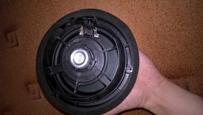

staré repro (jestli stálo 50kč, tak je to moc)

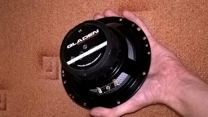

o 30.04.2018, 18:49 | blatouch
nové

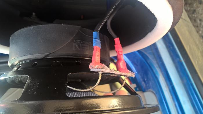

o 30.04.2018, 18:50 | blatouch
připojení repro, zadělal jsem pro jistotu tavnou pistolí

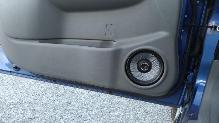

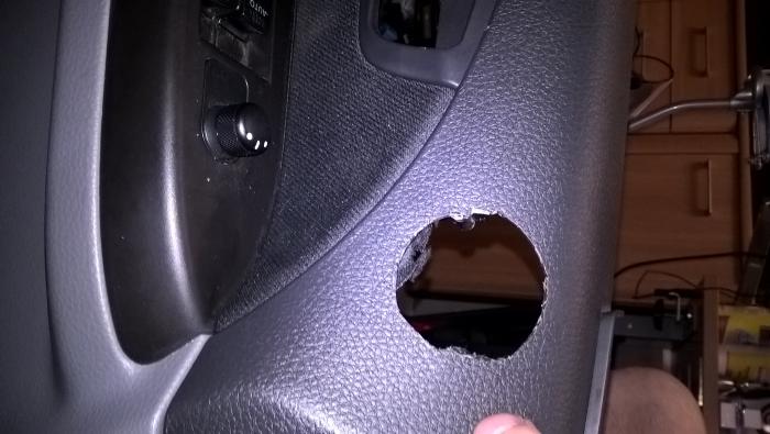

do tapecu jsem vyřízl díru
o 30.04.2018, 18:55 | blatouch

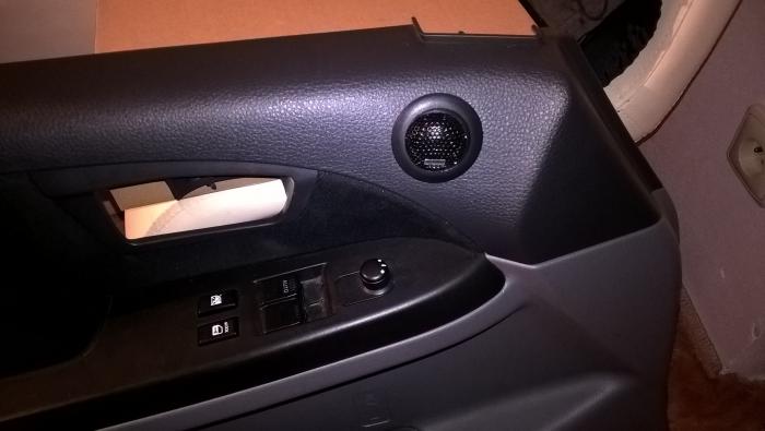

ještě na výškový, to už nevypadá tak pěkně, ale schová se to
zasazený výškový repro

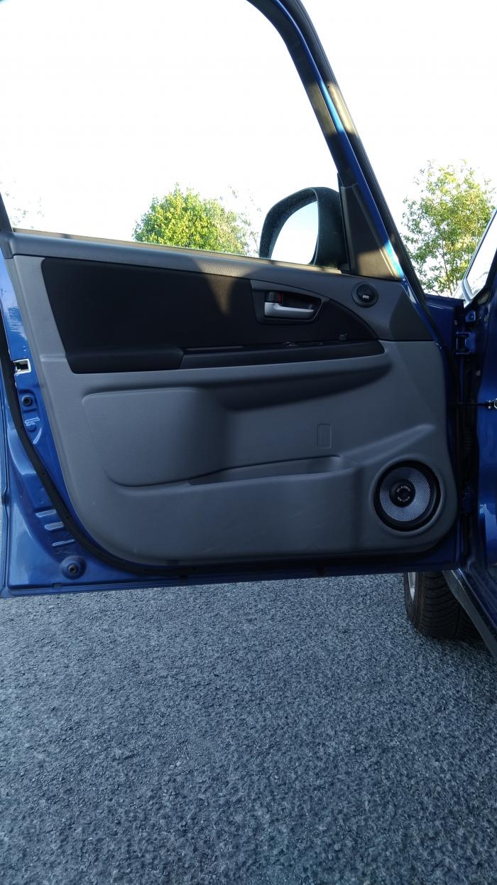

o 30.04.2018, 19:51 | blatouch | Upraveno: 2018-05-01 02:27:37
komplet dveře
pod tapecírung jsem zatím tlumení nedával, ale na určité frekvenci to skřípe, asi vyřeší antivibrační tmel
na ruční práce jsem antitalent, takže do laminátování se pouštět nebudu, takhle mi to stačí :-)

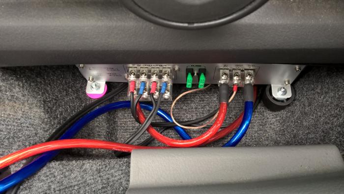

o 30.04.2018, 19:57 | blatouch | Upraveno: 2018-04-30 20:27:22

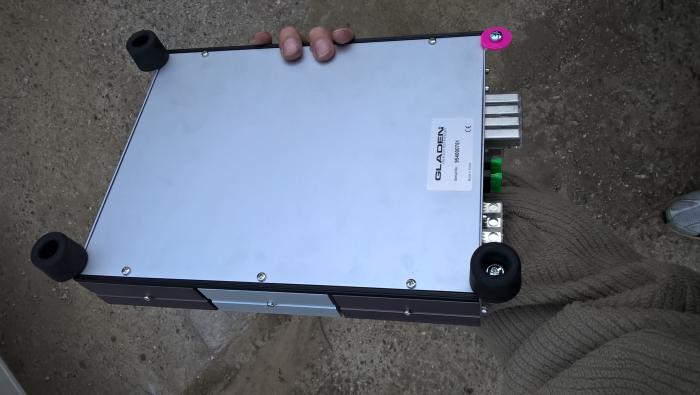

ne zesilovač jsem našrouboval gumové podložky a hodil na pankáče pod sedačku ridiče
o 30.04.2018, 19:57 | blatouch | Upraveno: 2018-04-30 20:30:22
pak mi došlo, že když mi tam spadnou klíče, tak by mohl být menší ohňostroj, takže přívody doporučuju ještě zaizolovat, jinak zesilovač se ani nehne, je tam pěkně napasovaný

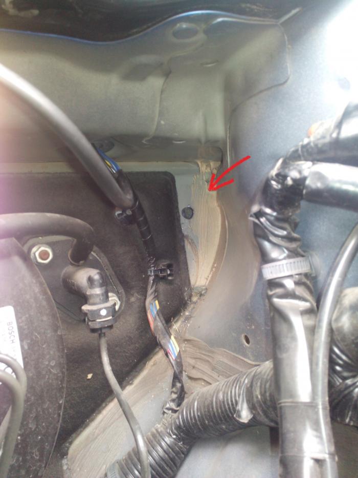

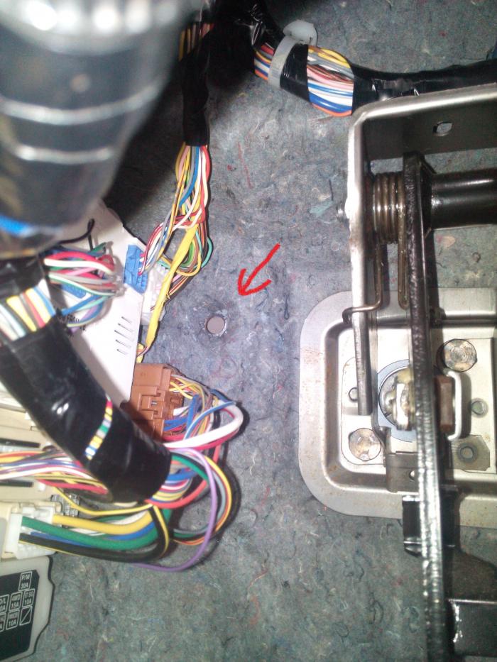

díra pro vedení napájení, od strany motoru
o 30.04.2018, 20:01 | blatouch
vlevo od pedálů, tam opravdu pozor na okolní kabeláž
o 30.04.2018, 20:02 | blatouch
pak už to stačí protáhnout skrz prahy až k zesilovači, případně do kufru k dalšímu

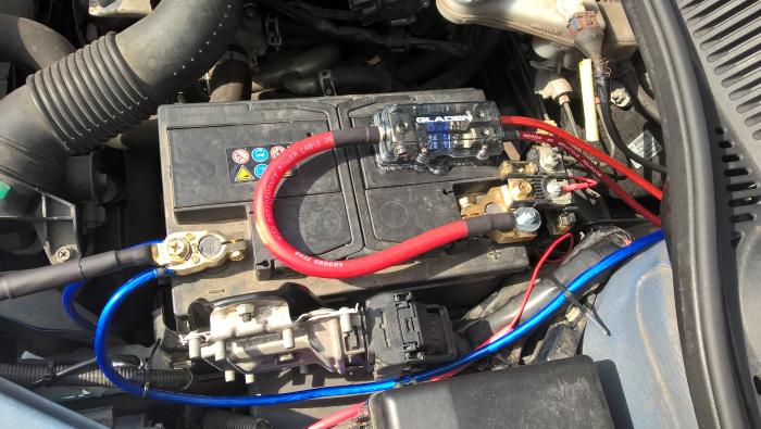

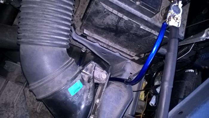

o 30.04.2018, 20:04 | blatouch | Upraveno: 2018-04-30 21:18:01
nalepení pojistek na baterce (nic lepšího jsem nevymyslel :D)
třeba mít jistotu, že se to nedotkne kostry, i kdyby to vypadlo z té pojistkové krabice, jinak hrozí ohňostroj
o 30.04.2018, 20:07 | blatouch
posílení kostry ke karoserii a k motoru
o 30.04.2018, 20:09 | blatouch

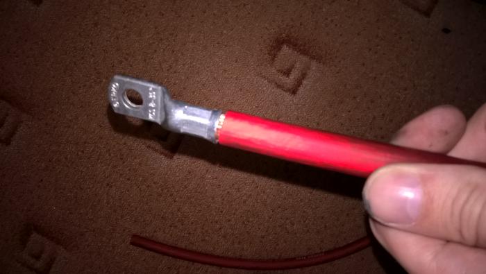

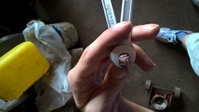

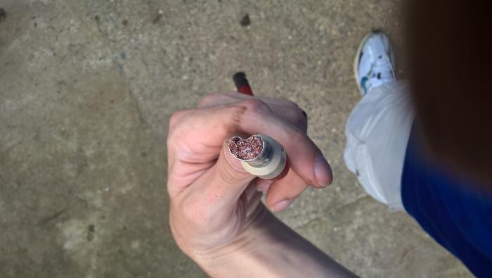

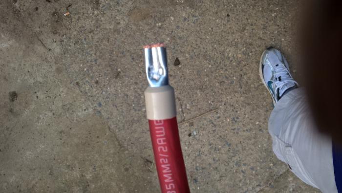

detail nakrimpovaného kabelu pomocí hydraulických kleští
o 30.04.2018, 20:11 | blatouch
strana u pojistek, na to už kleště nemám, ale stačí použít 2 klíče, dát do svěráku a zaklepat pomocí majzlíku

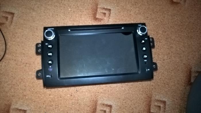

o 30.04.2018, 20:17 | blatouch
nějaký čínský rádio za 12000 kč
kromě utírání zadku umí všechno

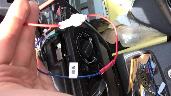

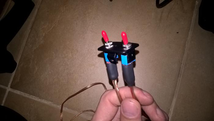

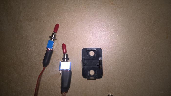

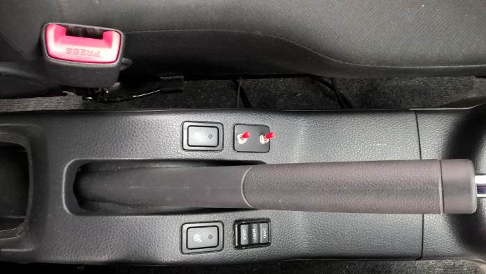

o 30.04.2018, 20:21 | blatouch | Upraveno: 2018-04-30 21:34:17
celkem cool vypínání zesilovačů, ještě chci přidat vypnutí pro rádio, ale přes relé
už jedno mi odešlo, když bylo -30°C, i když tohle má vydržet -40
o 30.04.2018, 20:25 | blatouch | Upraveno: 2018-04-30 20:26:28
i spínání rádia má extra pojistku (sepne po otočení klíče)

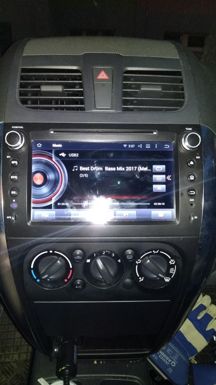

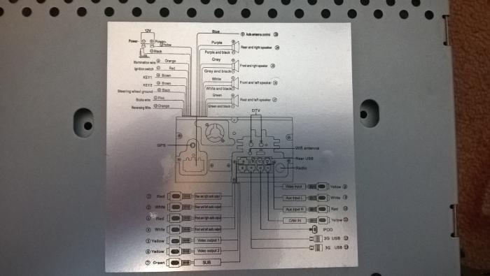

o 30.04.2018, 20:36 | blatouch | Upraveno: 2018-04-30 20:38:33

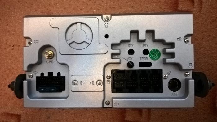

popis na rádiu
k rádiu byla zadara zadní kamera, za 1800 kč ji nainstalovali v autorizovaném servisu (po zařazení zpátečky vidíte skvěle dozadu, napájení kamery napájeli na couvací světlo), na to je nutné rozebrat půlku auta a protáhnout kabel husím krkem přes zadní dveře, to je práce na 2 dny jinak

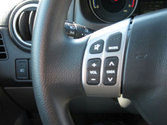

pokud máte na volantu tohle, dá se s tím ovládat hlasitost, přepínat písničky a módy na rádiu

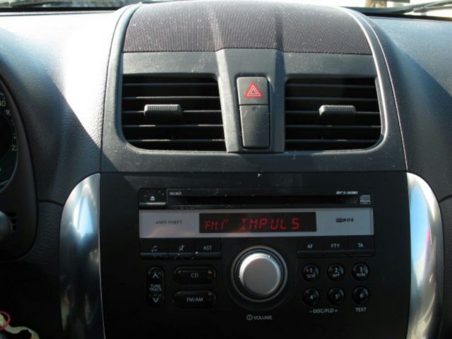

o 30.04.2018, 20:44 | blatouch
původní rádio
o 30.04.2018, 20:55 | blatouch
nové

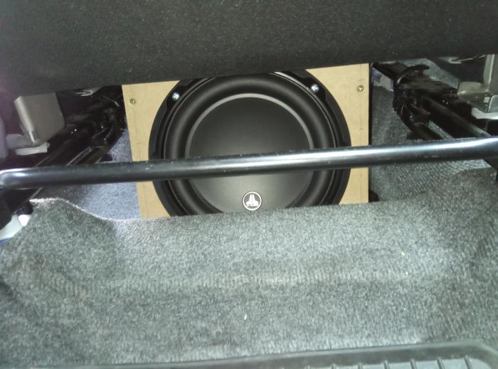

Ještě chci pod sedačku přidat basák. Tam se akorát vejde JL Audio 8W3v3-4 250W, když udělám bednu na míru.

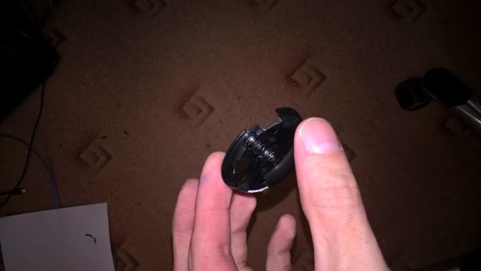

Pokračování:
zhruba po roce léto 2017 se mi zdálo, že to hraje nějak blbě, na podzim jsem to teda rozebral a zjistil, že membrána se odlepila od repro (to lepidlo nevydrží 60°C)? takže jsem udělal kroužky z plechu a našrouboval je zepředu, aby tlačili na membránu a nevznikla mezera, zatím to vypadá ok (foto možná později, nenašel jsem)

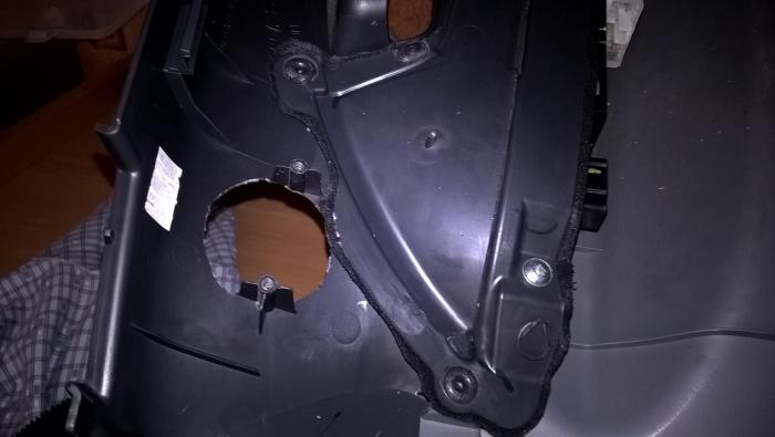

o 02.05.2018, 11:46 | blatouch
Našel jsem další fotky, tak ještě přidám.

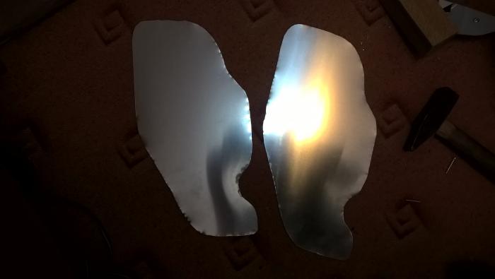

Abych dostal výškový repro na původní šrouby, vyřízl jsem stěny na okrajích
o 02.05.2018, 11:53 | blatouch
druhá strana, pérko jsem vyndal a napatlal tam tavnou pistolí
o 02.05.2018, 11:54 | blatouch
trochu provizorní, ale nehne se to

ještě detail MDF podložky, po prvotním zasazení repro a zavření jsem zjistil, že to nesedí s tapecírungem, takže jsem musel vybrousit jednu hranu a posunout

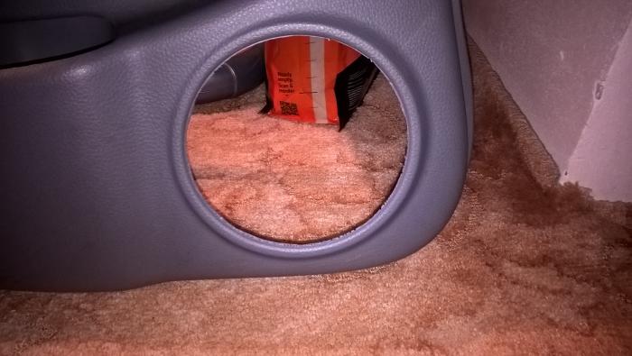

Sedačka jde šoupat v pohodě. Zesík se tam vejde akorát. Ona je tam taková jakoby vana a až nad ní je nasazená sedačka, takže tam ničemu nevadí. Ty gumové podložky jsem tam dal kvůli průduchům z ventilace, takže ta funguje taky. Dokonce to nevadí nohám pro zadní cestující. O 5cm delší zesík na obě strany už by byl problém a musel bych to řešit nějak v kufru.

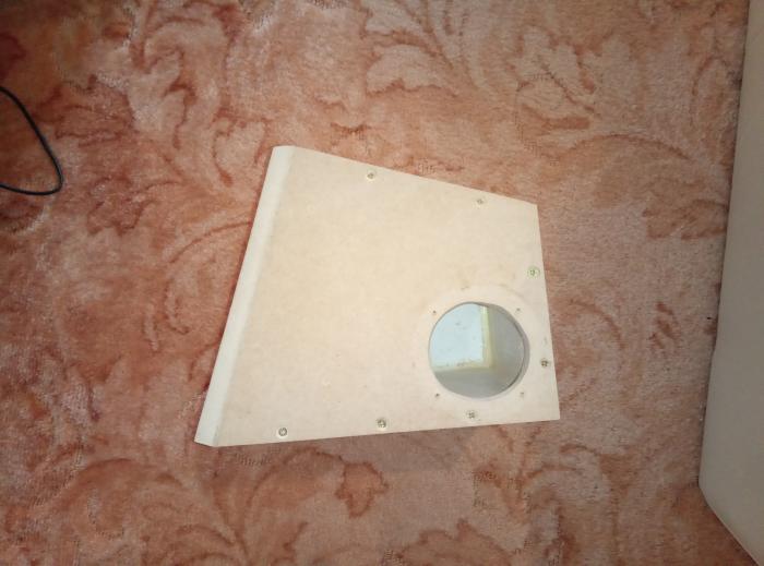

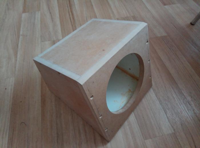

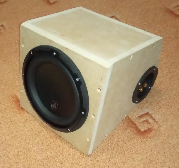

o 20.10.2018, 11:58 | blatouch | Upraveno: 2018-10-20 11:59:54

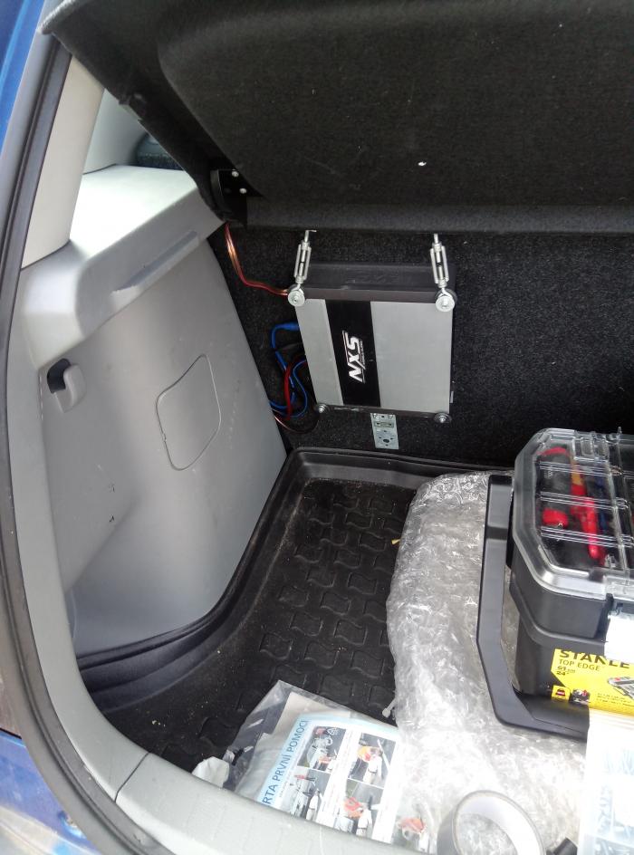

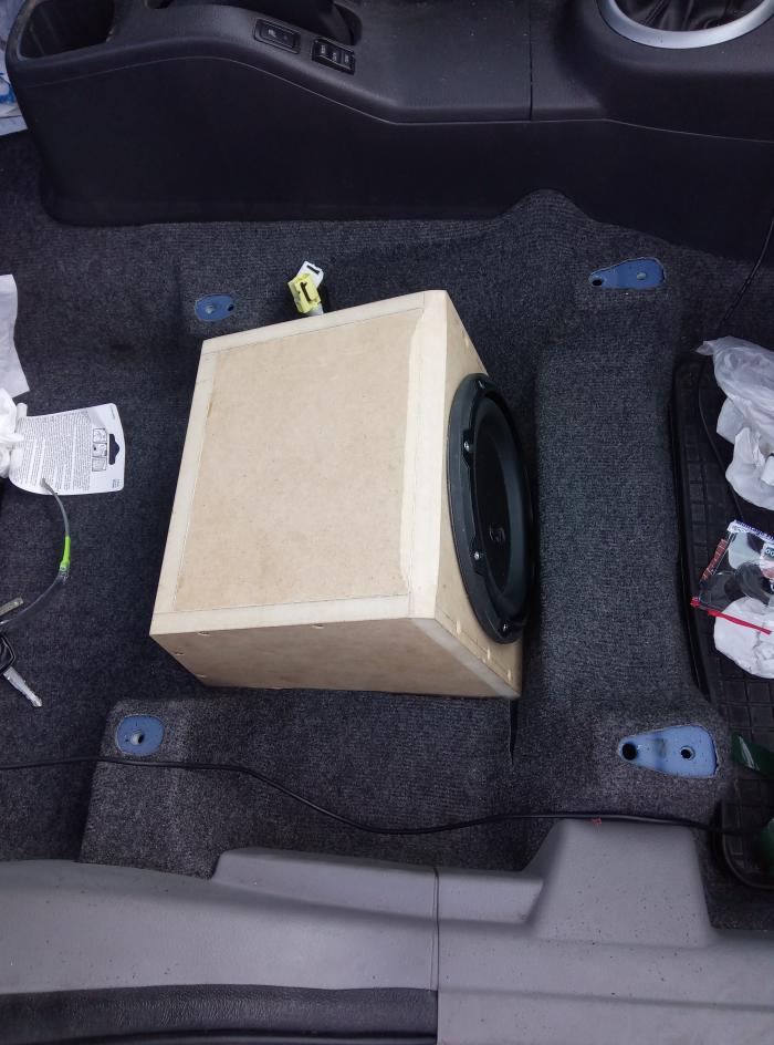

Potřebovalo to ještě nějakej kopák, ale nechtěl jsem zabrat místo v kufru. Hrubým měřením mi vyšlo, že pod sedačku by se měla vejít bedna s objemem 8,5L, což je tak akorát na JL Audio 8W3v3-4. Vzhledem k obtížnosti konstrukce jsem se do toho radši nepouštěl a vlastní návrh jsem si nechal realizovat od profíka.
o 20.10.2018, 12:00 | blatouch | Upraveno: 2018-10-20 12:01:32

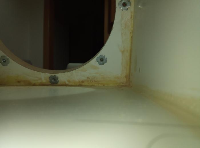

o 20.10.2018, 12:04 | blatouch
Zevnitř jsem naflákal natloukací matice.
o 20.10.2018, 12:06 | blatouch
o 20.10.2018, 12:10 | blatouch
Krásně tam sedí. Jen bedna měla být o 2cm nižší, takže sedačka nešla posunout úplně dopředu. Na bedně jsem tedy trochu zbrousil horní hranu a sedačku zvednul o 1,6cm pomocí matic. Někdo na mě naštěstí myslel a dal do sedačky šrouby přesně aby to vyšlo.
o 20.10.2018, 12:12 | blatouch | Upraveno: 2018-10-20 18:29:36
Překážel tam držák šuplíku, ale ten se dal snadno uříznout. Taky jsem musel trochu přeuspořádat kabely pro vyhřívání a airbag.
o 20.10.2018, 18:14 | blatouch
Pěkně si tam sedí :)
o 20.10.2018, 18:23 | blatouch | Upraveno: 2018-10-20 18:35:38
Pár týdnů jsem měl reprák na zadní sedačce, kde byl zvuk super a teď pod sedačkou to znělo dost divně. Jakoby se bedna dotýkala nějaké kovové části (koberec jsem totiž pod bednou vyřízl a dospod dal oboustranou pružnou lepící pásku, aby se bedna nehýbala). Ale nakonec jsem zjistil, že je vše jen o dost hlasitější a stačilo vypnout bass boost (což stejně prznilo muziku).
o 20.10.2018, 18:25 | blatouch
Zesilovač je zatím upevněn na zadní sedačce uvnitř kufru. Později ho dám pod sedačku řidiče, kam se ještě vejde.
