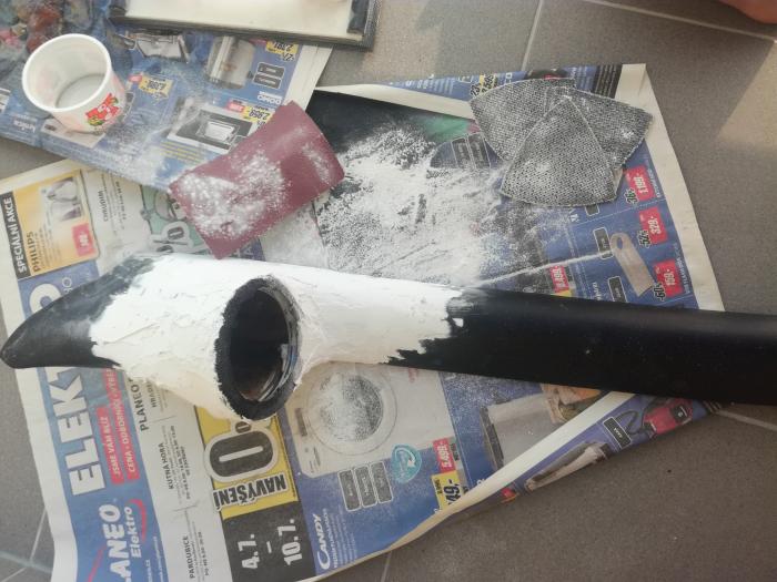

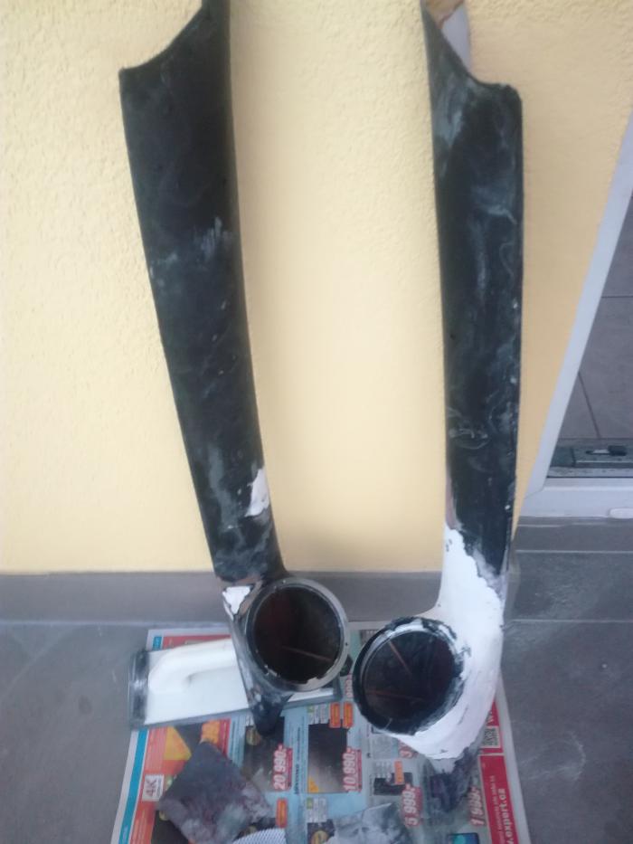

akorát ještě asi budu řešit subwoofer jako takovej. Nemáte někdo zkušenosti s tím, když změním tvar boxu, ale zachovám litráž? Teď ho mám ve tvaru klasického kvádru cca 50L a chtěl bych mu zmenšit hloubku a roztáhnout ho, aby v kufru bylo před subwooferem více místa. Bojim se, že to ztratí objem zvuku.
o 31.03.2018, 12:33 | Keisi2816
teď mám tvar podobný tomuto
foto k příspěvku  od Keisi2816
o 31.03.2018, 12:34 | Keisi2816
a chci docílit něco jako toto
o 31.03.2018, 12:35 | Keisi2816
jen nátrubek dávám z boku. Víc se mi to líbí a hlavně ho můžu dát defacto dlouhý jak potřebuju

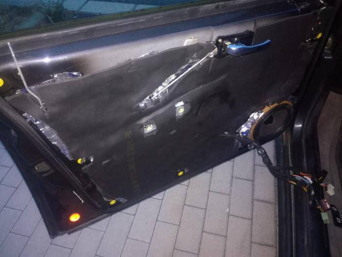

o 31.03.2018, 21:40 | Pglock

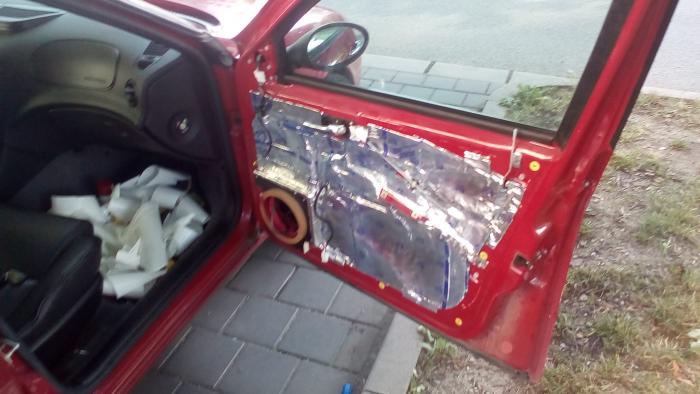

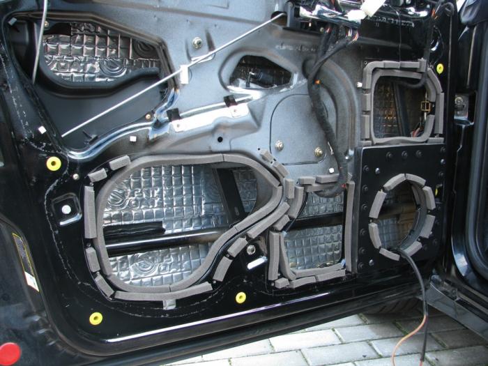

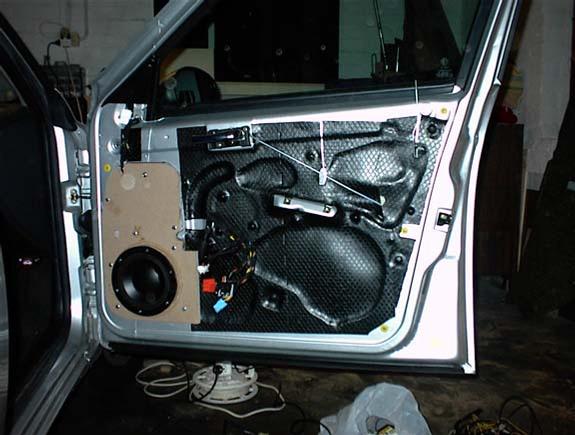

Dveře jsi tlumil a čím?
Nastavení nevim, ale ten sub ženeš hrozně vysoko.

to pglock: dveře jsou tlumený klasicky. vnitřek VB Noise Protection a tapec něco jako je gladen neoprene, ale je to taky myslim od VB Noise. Bylo to za nejlepší prachy.

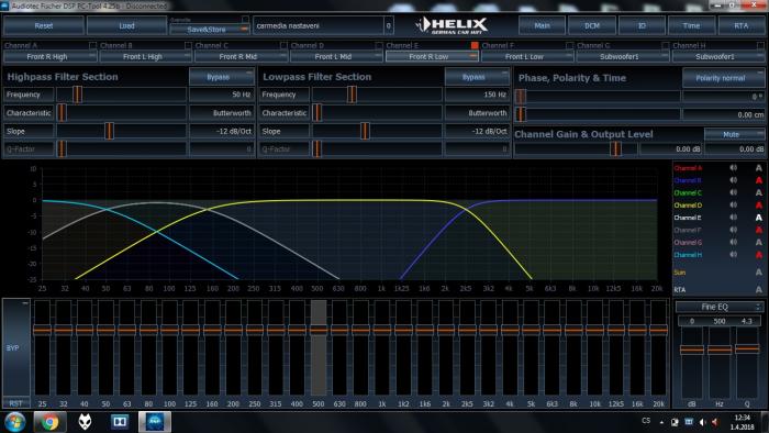

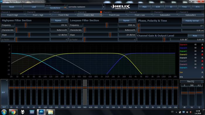

o 01.04.2018, 12:51 | Keisi2816 | Upraveno: 2018-04-01 12:54:05

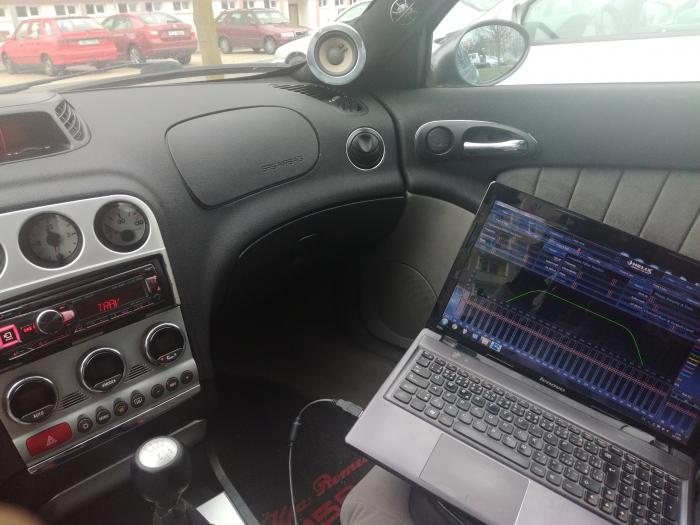

nastavení takto?

o 01.04.2018, 13:21 | sonyk02
Keisi: o tom že máš ten zesilovač na středobasy v můstku si nepsal, ale potom mě to asi napadlo že bude v můstku, to už je hodně dostačující výkon pro ně ;-)
No a k tomu ořezání středobasu a středu. Když má můj středák (Sinfoni Capriccio C89M) psanou frekvenční rezonanci 208Hz , tak ho snad nebudu tahat pod tuto hranici. Někde tu kdysi psal myslím Noclue, že je vhodné na střed použít dvojnásobnou hodnotu rezonančky reproduktoru pro řezání, to je u mě řekněme 400Hz.

Tak jsem to tam naladil a zatím vyhrává carmedia. Zvuk mi příjde přirozenější a příjemnější

Zkontroloval bych zfazovani.Pravy a levy stredobas,to predpokladam mas v poradku.A pak zkus jeste otocit fazi na sw a porovnej,co ti bude hrat lip.
o 01.04.2018, 22:44 | Lokal11
Já sám jedu středy od 150hz(mm4) 130 zvládali také ale mám rád hlasitost tak je nechci zatěžovat.předchozí Dls Scandinavia 3 na 160hz taky žádný problém. Středobas jedu 50-130hz s úpravou eq. Takže 220hz těm středům nemůže vadit. zkus je pustit i níž nejspíš poznáš kdy už to nedávají. Pokud by jsi udělal rta viděl by jsi to i tam.
Sonyk02 : U sinfoni to bohužel platí,že nejdou řezat moc nízko. Kamarád má desítky Tempo 40 a pod 200hz se jim moc nechce. Je to taky závislé na ozvučnici. Ale středobasy ve dveřích u nohy by se prostě neměli pouštět vejš než 150hz právě kvůli scéně a celkově příjemnějšímu přednesu. Jasně bylo by ideal středy od 400hz ale kdyby jsi měl středobas na palubce a v dané litráži...
Co se týká té chemie ze strmosti určitě bych nelaboroval : ten střed už teď zatěžuješ hrozně moc tou 12kou. Všimni jsi na křivce kam až ti hraje. Tam dej každopádně 24ku pokud chceš jet 150hz.. to samé středobas na 50/12db je taky už pěknej záhul pro ně :) Na front 3way se používá převážně 24db. Po měření by si viděl co kde jak je rozfázované atd.
o 02.04.2018, 04:28 | CarMedia.cz
Tazman: 400 Hz mě přijde strašně moc, už ti to 100 % bude vytvářet kopec na scéně. Boky dole, střed nahoře. Určitě bych být tebou si s tím pohrál, protože nižší dolní pásmová propust nikdy žádnému stredobasu nevadila.
Keisi2816: strmostí můžeš mít, jaké chceš. Nemusí být vše s 24 dB. Také neznamená, ze když mas na stredobasu lpf 150 Hz, že musí být nutne hpf na středu na te same hodnotě. Musis v tomto případě brát v potaz i hlasitosti. Většinou je na středu vyšší útlum, proto muže být frekvence i kolem 200 Hz a je to v pořádku. Křivka na tom DSP je totiž sice pěkná, ale pouze v případě, ze sis srovnal na zacatku vstupní citlivosti na zesikach.

Další věc co se objevila byla rezonující páté dveře. Tak jsem demontoval plastový kryt dveří a pod ním jen zalepil klasickým tlumením vb noise všelijaké plastové špunty a čvonče co držely kabely ke světlům atd, pak trochu něco nacpal i mezi doléhající plastíky kolem a je klid. Jediné čeho se obávám, že u předních dveří toho už moc nevymyslím, jelikož tam jsou problémová místa jakožto lanko k vnitřní klice dveří které prostě zalepit nebo oblepit nejde tak abych nezhoršil nebo kopletně nepřerušil funkčnost. Ty středobasy do ťech dveří dávaj asi moc velký rány a profukuje to všude kde může. Odtokové kanálky, zámek u dveří atd atd :D

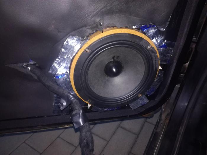

o 04.04.2018, 13:26 | Pglock
Tak to je něco blbě.
Na stilu jsou dveře uzavřený stahovačkou, vytlumený VBFkem + na vnitřním plechu dveří zvuková a tepelná izolace a AD W60 s tím nehnou.
Tapec má vrstvu VBF + neoprén
Takže to máš buďto hrozně utřískaný nebo máš blbě zatlumený dveře.

Zdar lidi, takže to dopadlo jak jsem čekal. Podle mistra z carmedia jsem to měl hezky rozštelovaný. Jediný co jsem měl dobře byl pravej a levej kanál ale ostatní, na pytel. Takže si vzal do ruky mocný nástroj alá notebook a sestavu mi dost poladil. Myslím, že mě nasměroval správným směrem, dostal jsem inštrukce co je třeba poupravit a teď už jen zbývá napsat, DĚKUJI, DĚKUJI, DĚKUJI.

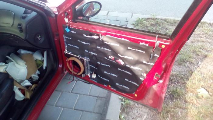

Takže dnes krásně strávené dopoledne

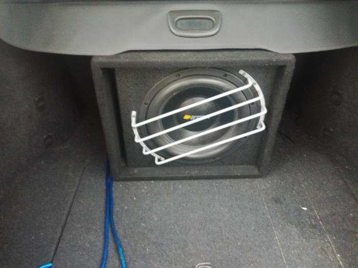

no a ze sestavy mi bylo řečeno zatím vyměnit subwoofer. Je tam teď GLADEN RS12 v Basreflexu a mám si udělat 10 - ti palec v uzavřence, z čehož bude má drahá polovička značně nasr.... páč GLADEN jsem si vyškemral :D , ale už na to mám dobrej argument ve smyslu, že bude víc místa v kufru, že to bude míň vážit, takový ty klasický keci :D, hele když jsme tenkrát měli feldu a dal jsem tam 100L box s JBLGTO1514 a nákupy jsem vozil na sedačkách, taky se to dalo :D, takže nějakej 10-ti palcovej mrzáček by už neměl moc nervů pocuchat.

o 14.04.2018, 14:02 | -Hans-
A to nastaveni?
o 14.04.2018, 19:59 | Keisi2816
No, dneska jsem byl ještě ladit a trochu jsem změnil nastavení eq. Vím, že na každej žánr by to asi mělo být nastavený jinak ale jinak já zvolil zlatou střední cestu. Prostě na písničky typu Allan Taylor, Chris Jones to hraje suprově, ale na na třeba kabáty, linkin park, green day, ramstein, se mi zdá že to ztrácí hrozně na tech středobasech. Zkoušel jsem středy posunout na eq kolem 160 až 250 hz o pár db víc a furt z toho nelezlo co jsem chtěl. Pak jsem to udělal naopak, že jsem středy dal zpět a na středobasech jsem přidal na eq od 100 do 160 hz trochu to vylezlo i na 200 a 250 hz ale furt aby to nědělalo ten pazvuk co před tím a myslím, že pro mé ucho je to lepší, jen se víc rozdrnčel tapec, musím ho víc natlumit aby z toho nešla rezonance a asi budu spokojenej, zkusim se dostat do toho Vyškova i když je to sakra vejlet aby tam dostal nějakou zpětnou vazbu.
o 14.04.2018, 20:04 | Keisi2816
jo zapomněl jsem napsat že se mi to moc nelíbilo na kytarách tak proto ty úpravy, před tim mi to prostě přišlo moc na střdech a výškách, teď jak to jde z tech středobasu trochu vic tak se mi to zda ok
o 15.04.2018, 08:35 | Pglock
No, vono by to asi chtělo začít tím, že předěláš uchycení středobasů z tapce na dveře.
156ka má na todle tapce úplně na pejču.
Já jsem skončil se třema vrstvama tlumení + pěkně tlustá vrstva Braxu, aby to dalo pokoj.
o 15.04.2018, 09:01 | Keisi2816
jo já vím že to není ideální, ale abych to dal na mdf kroužek na plech tak ten tapec musím značně pčedělat a hlavně tam pak nesedí oriho krycí mřížka a vypadá to divně. Člověk by si stím musel pohrát aby to nějak vypadalo. A navíc když jsem to u minulé alfy zkoušel, vykuchal jsem ten plastik co drží reproduktor dal tam kroužek z mdf ten byl chytlej na kus dřeva které bylo přidělaný na plech dveří a výsledek byl takovej, že se pak jebala celá část kolem reproduktoru, protože toho plechu je tam málo a je slabej a když pak reproduktor hrál víc tak se ten plech klepal jak ratlík, jedině ještě nějak ztužit ten plech a třeba by to pomohlo, někde jsem viděl instalaci že tam to dřevo pod mdf kroužek udělal větší hlavně na výšku ale aby se to tam vlezlo a možná by to bylo lepší, určitě to někdy zkusím ale až jako poslední variantu, dneska to tlumení není žádná finančí raketa, takže si dovolim zaexperimentovat. A problém u té mřížky je takovej že ten reproduktor kvůli tomu kroužku dost vyleze ven, jedině to nějak zalaminátovat a udělat na míru aby to sedělo a předělat origo mřížku aby tam pak sedla. Toť můj názor.
o 15.04.2018, 09:02 | Keisi2816

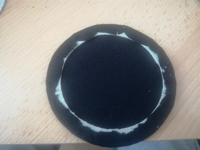

o 15.04.2018, 09:04 | Keisi2816
asi nějak takto by to možná šlo, ale stejně pak záleží hodně na reproduktoru, jelikož magnet u tech mojich cz audio je dost velkej a musim pokaždý pobouchat ten plech co tam je aby tam vlezl. A mám strach, že by se tam ani pak nevešly protože je za tím stahovačka
o 15.04.2018, 09:08 | Keisi2816
původně jsem to měl nějako takto, akorát si představ že místo toho molitanu nebo co to tam je je na te desce přidělanej kroužek a jak jsem psal, hejbe se pak celej ten plech na čem to drží, protože je dost slabej i když ho vytlumíš tak stejně pruží a podle mě když se to pod reproduktorem hejbe tak je to špatně. Proto zatím radši mám origo s menší úpravou a nehejbe se to, jen musím doladit ten tapec, aby nezvonil.
o 15.04.2018, 09:10 | Keisi2816
jo vidiš to našel jsem fotku ze své minulé instalace
o 15.04.2018, 09:12 | petis
ty díry v plechu máš přelepený jen tlumením?
o 15.04.2018, 09:16 | Keisi2816
jo dělám to tak pořád, dáváš výplň co? Přivrtat kus materiálu a na to pak lepit viď.
o 15.04.2018, 09:18 | Keisi2816
o 15.04.2018, 09:20 | Keisi2816
mřížka byla hifonics zeus, na fotce to ještě vypadá dobře, ale byla kolem ní fuka
o 15.04.2018, 09:24 | Pglock
Do děr v plechu dávám dvě vrstvy. Docela to drží.
Ovšem furt je 100x lepší stahovačka jako má stilo - prostě kus hliníkovýho plechu přišroubovanýho k rámu dveří.
Dvě vrstvy a je to jak prkno.
Tapec akorát jedna vrstva + neoprén.
Mmj k tý 156 a dveřím:
tapce jsem jel Brax + Sinus Live ADM
dveře Sinus Live ADM.
S tím ADM je pekelná práce (je třeba to nahřívat a kloudně to zaválcovat na plech), ale pak to bylo ticho.
Normální alu-butyl na to nestačil.
Při normální + uřvaný hlasitosti mi nic nedrnčelo.
o 15.04.2018, 10:04 | petis
Musíš na ně přinejtovat kus plechu a tím to zpevníš.
Jen tlumení se ti bude pořád nafukovat at tam dáš vrstev kolik chceš
o 15.04.2018, 10:31 | Pglock
Na normální užití stačí i silnější hliníková páska.
o 15.04.2018, 10:52 | petis
Jasně, to už tam muže dát jen to tlumení kde je ta Al folie silnější.
Proč něco dělat na pul, když to jde líp?
o 15.04.2018, 10:58 | Pglock
Ty nanejtovaný plechy mají jeden dost velkej problém - přístup do dveří.
V okamžiku, kdy pojde stahovačka, tak máš problém.
Běžně jsem dával 0,2 hliníkovou fólii, dvě vrstvy tlumení a fungovalo to.
Nejtovat do dveří plechy apod už mi přijde trochu extrém (netvrdim, že to není lepší).
Rozhodně bych se do toho pustil v případě dveří natřískanejch středobasama pro SPL.
V případě 156ky, kdy jsou ty dveře jak cedník a ještě k tomu je středobas v tapci. No, nějako mi to nedává smysl.
o 15.04.2018, 11:09 | petis
Jakej problem s nanejtovanejma plechama?
Nejty odvrtáš a máš přístup. Tlumení musíš rozřezat tak jako tak. Přístup je pak tedy uplně stejnej.
o 15.04.2018, 11:12 | Keisi2816 | Upraveno: 2018-04-15 11:19:10
Co člověk to názor, důležitej je výsledek, ať si to každej dělá jak mu to nejvíc vyhovuje. Já na to zase tak neapeluju abych to měl jak betonovej bunkr. Ale když si s tim někdo vyhraje tak proč ne.
o 15.04.2018, 11:15 | Pglock
Oškrabeš tlumení, odvrtáš nejty, vypářeš plechy, vyměníš stahovačku, nanejtuješ zpět, natlumíš zpět :D
Vzhledem k tomu, že jsem ty stahovačky měnil celkem 2 ze 2, tak by mě z toho prasknul vocas ve švu :D
Každému dle jeho gusta.
o 15.04.2018, 11:18 | Keisi2816

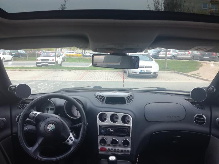

Jinak dnes jsem pořešil provizorní kryt na středy. Smát se můžete potom :D
o 15.04.2018, 11:19 | Keisi2816
o 15.04.2018, 11:20 | Keisi2816
o 15.04.2018, 11:21 | Keisi2816
o 15.04.2018, 11:24 | Keisi2816
výrobní cena .... 0 Kč, doba práce cca 20 minut, z toho 7 minut na wc, použité materiály: tvrdý papír z nějakejch desek co jsem našel ve skříni, látka vystřižená z legin které byly na vyhození. Lepidlo které jsem si půjčil od synka :D

Ještě je tu jedna věcička. A to gainy na zesikach. Přišlo mi zatím lepší mít gain nastavenej o něco výš třeba na 3/4 a na dspčku to pak stáhnout na signálu. Měl jsem to nastavené tak, že gainy byli třeba na 1/3 a nechával jsem hlasitosti na dspčku kolem 0 db. Zkusil jsem včera na subwooferu přidat gain na zesu a přišlo mi že to hraje o něco líp. Ožilo to. Nebylo to takový prázdný bouchání ale hezky sytý basy.
o 19.07.2018, 07:34 | Keisi2816
Nový prcek do rodiny.
o 19.07.2018, 08:27 | Pglock
čim vyšší gain, tím vyšší zkreslení zesu.
o 19.07.2018, 10:50 | Keisi2816
Takže idealni je mit na vystupech co nejvyssi hlasitost a gainy dole.

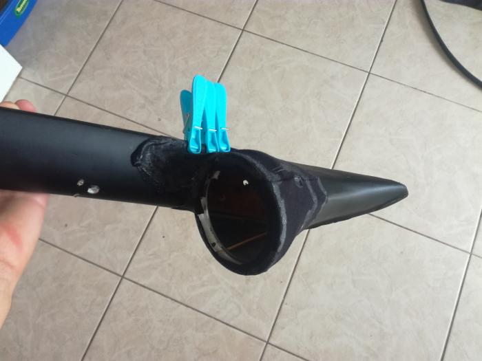

o 06.08.2018, 11:11 | Keisi2816
ták pokračujem, předělání sloupků + zakoupen URC.3 .
o 06.08.2018, 11:12 | Keisi2816
o 06.08.2018, 11:13 | Keisi2816
o 06.08.2018, 11:14 | Keisi2816
o 06.08.2018, 11:22 | Keisi2816
a teď špelůňka, musí se do ozvučnice středů dávat výplň? Vata atd...???
o 07.08.2018, 15:44 | Keisi2816
Výškové reproduktory pujdou blíž ke středům a trochu jinak je nasměruju. Pak mě ještě čekají dveře. :(
o 10.08.2018, 11:31 | Keisi2816
Tak prej by tam ta vatička měla být, nejde mi jenom do hlavy, že když se dělám s ozvučnicí na cca 0,7 l a pak do ni nahulim vatu až po magnet, jakej ten objem má pak smysl? :/ Bo to na to nemá vliv?
o 13.08.2018, 17:17 | Keisi2816
Další supr věc. U ar 156 je dverich za pojezdem okna schovana kovova tyčka. Nechapu k cemu tam je. Myslel jsem ze je tojaky tahlo ke klice bo k zamku a ono prd. Nehybe se to jenom to tam drnci tak jsem to zafixoval tlumenim a uvidim.
o 13.08.2018, 19:45 | Dandis
Asi vyztuha ne? Ty to kutis neak pozpadku mi prijde :)
o 14.08.2018, 09:54 | Keisi2816
to dandis: hele nevim, není to vidět jen jsem to nahmatal. Tak jsem tam nastrkal nějaký tlumení a snad to bude ok. Včera jsem dodělal jedny dveře dnes asi druhé.
o 14.08.2018, 09:57 | Keisi2816
