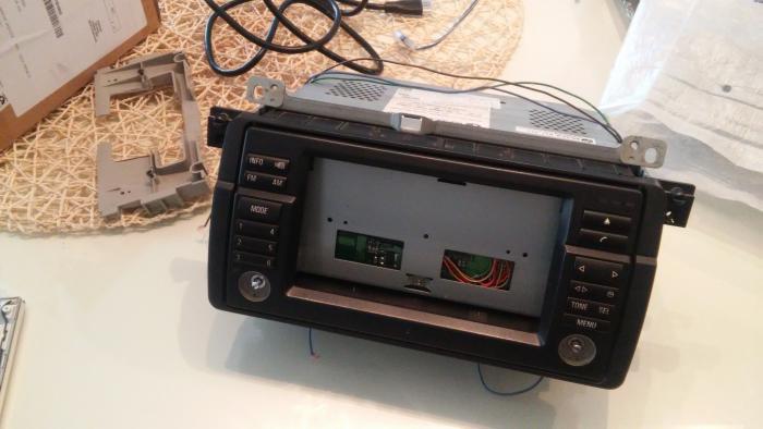

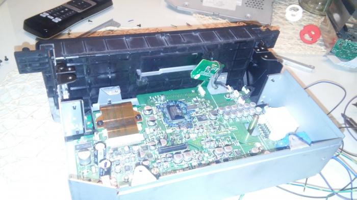

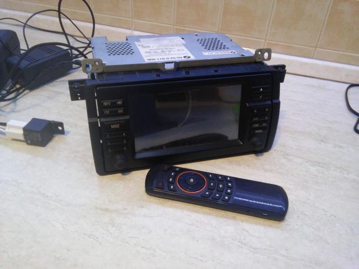

Tak po dlouhém odmlčení ukážu na čem jsem makal;).
o 02.02.2018, 10:53 | PekG

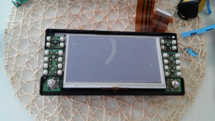

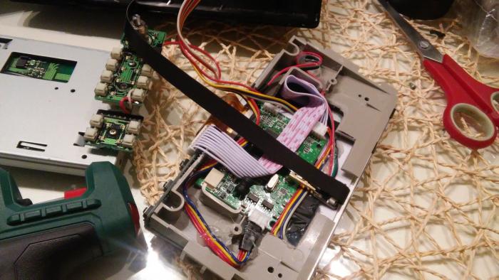

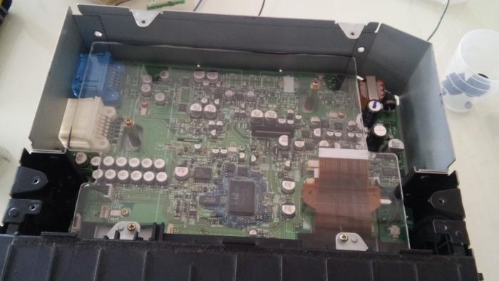

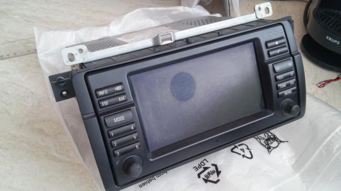

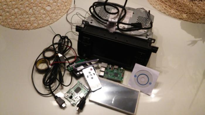

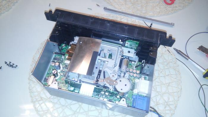

Tak po dlouhém odmlčení ukážu na čem jsem makal;). Přemýšlel jsem co pořídit nebo jak změnit svou instalaci něčím nevšedním. Napadlo mě, že se vrátím k tabletu a zapracuji jej do originál rádia. U vzhledu originál rádia jsem zůstal, ale po hledání vhodného tabletu jsem narazil na miniPC Raspberry. A v tu chvíli bylo jasné, že se pokusím tento miniPC zabudovat do originál rádia. V první řadě nebylo snadné sehnat nefunkční originál rádio (jen displej bez radiomodulu).
Jak bylo doma, mohl jsem začít pomalu nakupovat součástky:
-originál rádio
-Raspberry PI3
-Hifiberry
-LCD 6,5“ (+dotykový panel)
-ovladač
-HDMI přepínač pro dva vstupy
-2x usb zdroj min 2,1A
-3x HDMI flexi kabel
-spousta drobných součástek, které už ani nedovedu spočítat
-a nespočet času?
A můžeme začít.

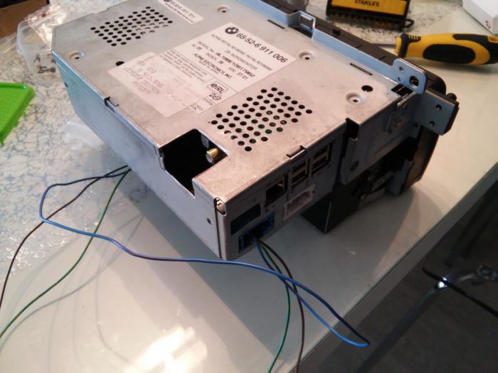

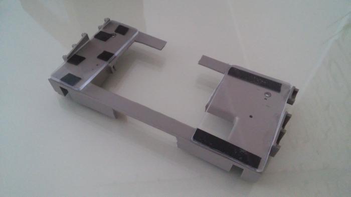

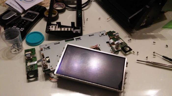

o 02.02.2018, 10:57 | PekG
ze stavbou jsem začínal už v září.
foto k příspěvku  od PekG

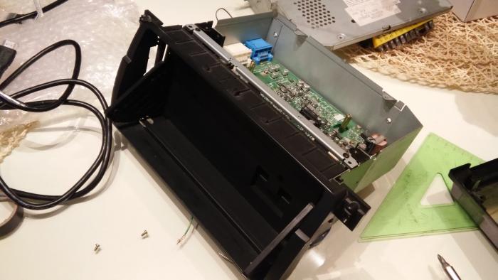

o 02.02.2018, 10:58 | PekG
o 02.02.2018, 10:59 | PekG

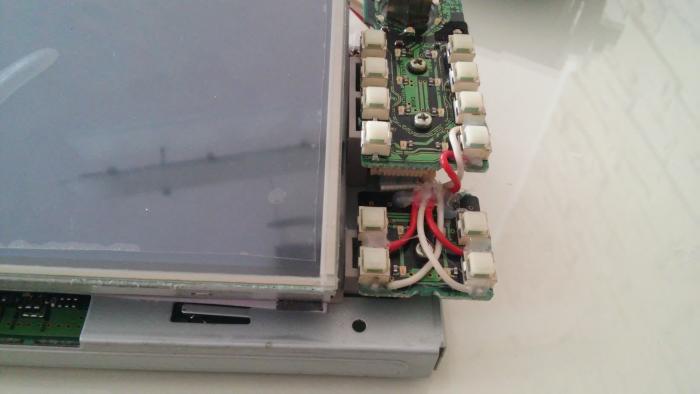

o 02.02.2018, 11:00 | PekG

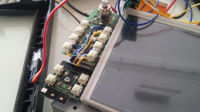

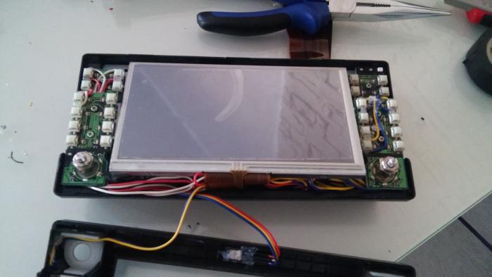

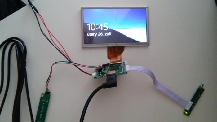

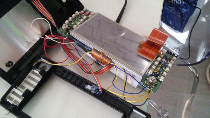

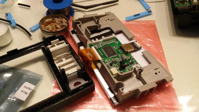

A de se na věc;)
o 02.02.2018, 11:02 | PekG
o 02.02.2018, 11:03 | PekG

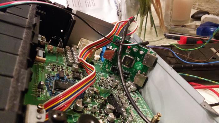

o 02.02.2018, 11:06 | PekG
o 02.02.2018, 11:07 | PekG
o 02.02.2018, 11:08 | PekG
o 02.02.2018, 11:09 | PekG
o 02.02.2018, 11:10 | PekG
o 02.02.2018, 11:11 | PekG
o 02.02.2018, 11:12 | PekG

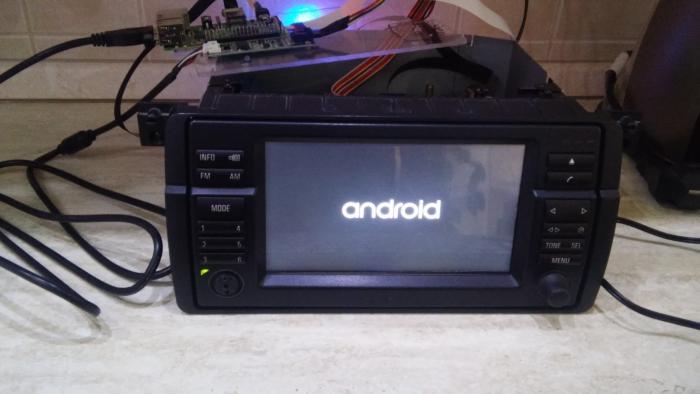

o 02.02.2018, 11:13 | PekG

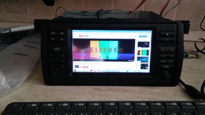

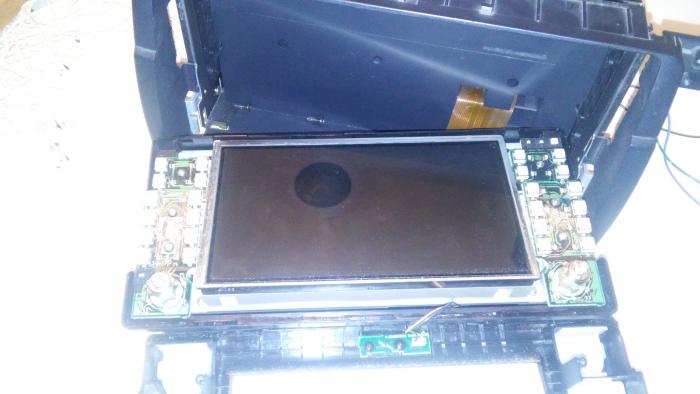

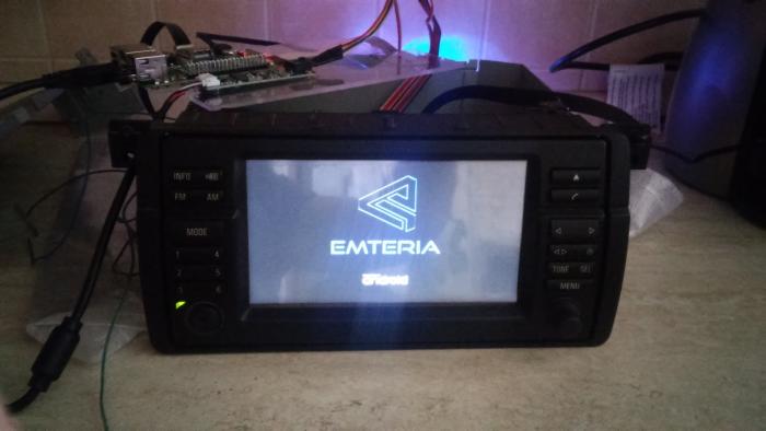

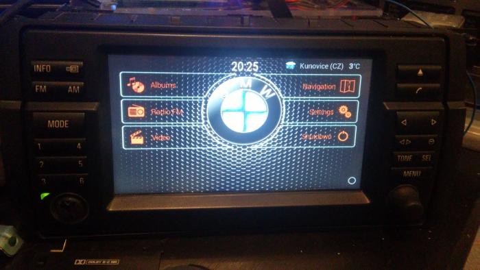

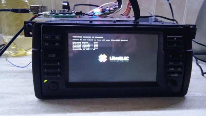

První oživení dopadlo OK.

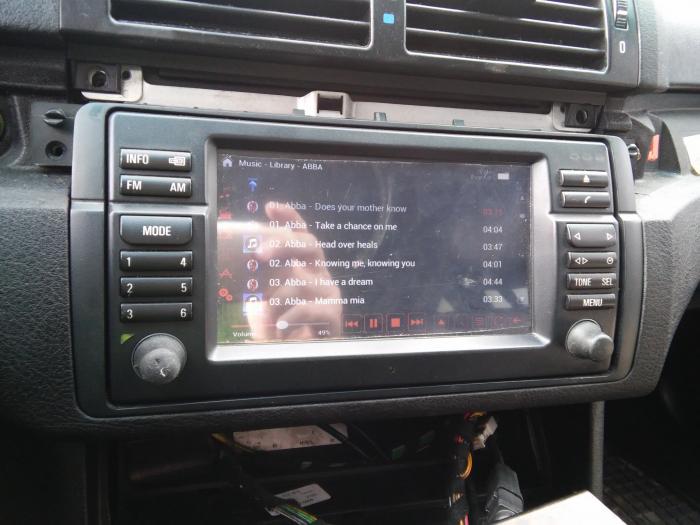

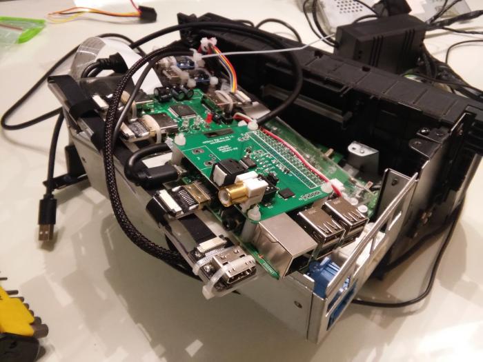

o 02.02.2018, 11:16 | PekG
Vyzkoušel jsem několik softwarů, ale nakonec padla volba na LibraELEC. Rychlý start a super ovladatelnost přes ovladač.
o 02.02.2018, 11:17 | PekG

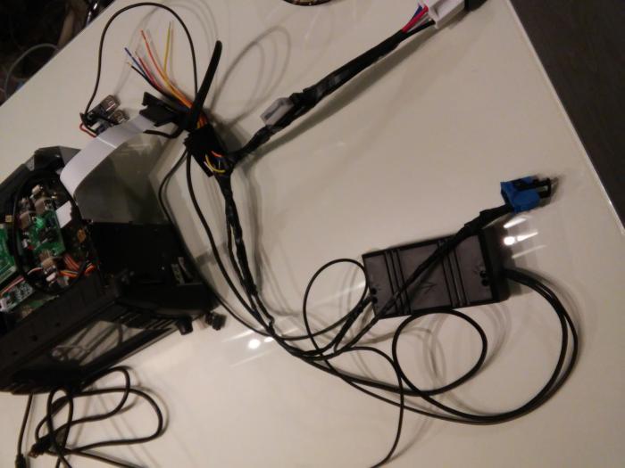

o 02.02.2018, 11:19 | PekG

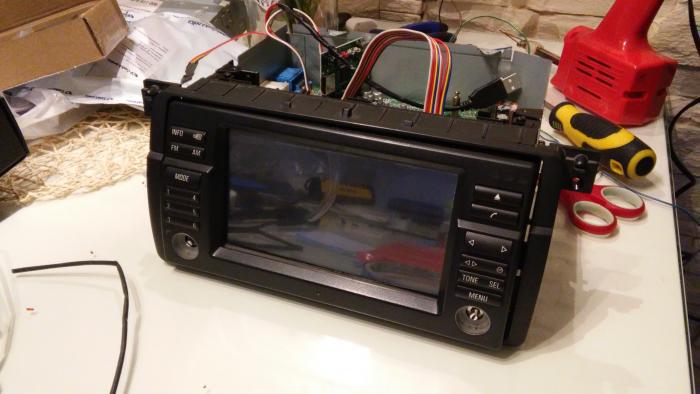

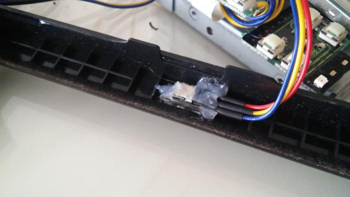

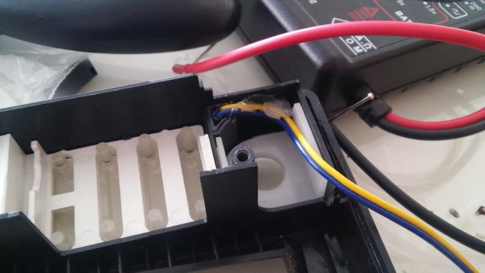

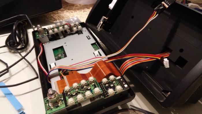

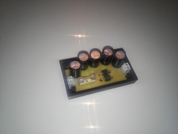

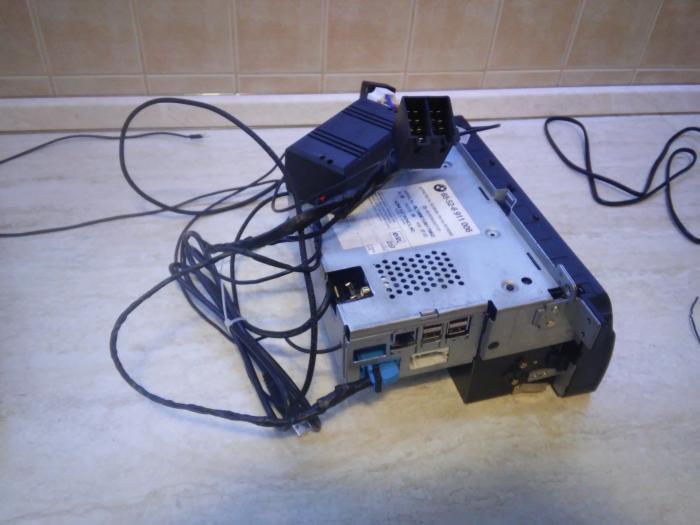

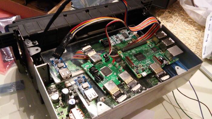

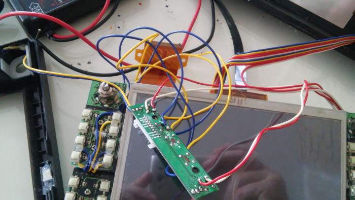

Potestování doma bylo ještě potřeba dodělat otvory pro připojení USB kabelů, optiky a hlavně dodělat zdroje a napájecí kabeláž.
o 02.02.2018, 11:20 | PekG
o 02.02.2018, 11:21 | PekG

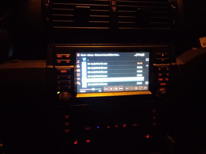

o 02.02.2018, 11:23 | PekG

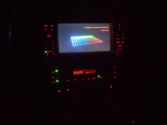

Teď už je přehrávač v autě a testuji při provozu;). Zatím vše ok i když je v autě jen 4 dny.
o 02.02.2018, 11:26 | PekG

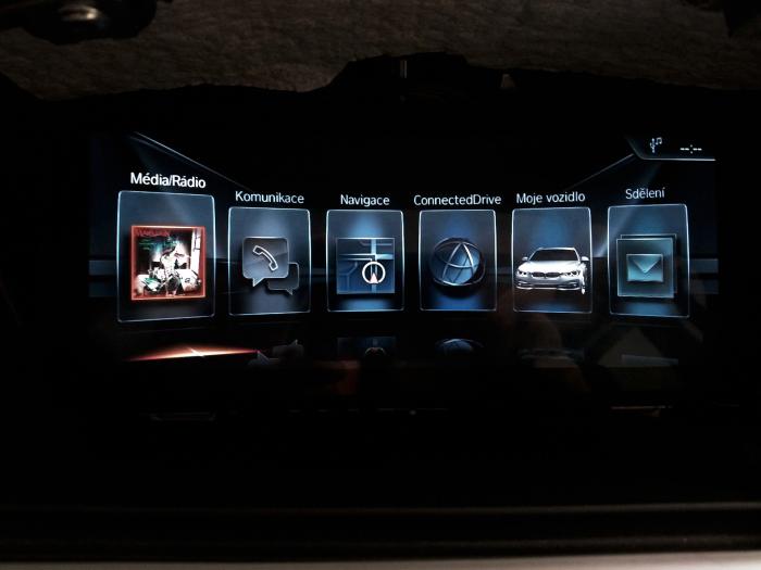

o 09.02.2018, 08:09 | TomasT
TommyDS - pokud zvazujes co do E93, tak toto je fajn zalezitost. Perfektni displej, jsem z nej jako ze veelmi nadseny, prehrava flac, mkv ripy, u tech mkv ripu prehrava DTS-HD-MA, predpokladam ze zvladne i 24 bitove flacy, ale nemam to overene, protoze jsem tak trochu liny nejake na ten hard disk natlacit. Vidi to hezky adresarovou strukturu, takze se da pohodlne a rychle najit to co chces. Prehrava samozrejme i avi, pro usporu mista na disku na nejake ty filmecky to neni uplne marne. Ovladaci kontroler je touch, je to kravina, ale kdyz uz to tam je -) V kazde jednotce je integrovana BT konektivita, u rady E to tak nebylo, BT bylo zvlast. Krasne mapy, aktualizace map 4x rocne. Jako bonus integrovane tovarni DSP, da se menit v kodovani EVO HU. Pro fajnsmekry car play, pro mne nezajimave, k nicemu. Neverim na bezeztratovy prenos, tim nema smysl. Nekteri maji zprovozneny i connected drive, ja jeste ne, protoze jsem za a liny, za b nemam na to nejak prilis volne kapacity. Ale ty online funkce jsou moc pekne, maji to dost promakane. Bohuzel to stoji docela dost chcechtaku a montaz je pomerne hodne narocna. Jak na cas, tak na finance pokud to chce mit nekdo dokonale a bez zasahu do stavajici kabelaze jako ja, je to nejaka ta tisicovka jen na redukce a piny do nich. Spis dve...

o 09.02.2018, 17:12 | TommyDS
TomasT - u mna je HK system, nie Logic 7, cize by to malo byt plus-muinus pouzitelne bez nejakych velkych prerabok ...a ma to byt len cisto ako Multimedia controller, cela hudba by isla z HD player/DSP riesenia, skryteho niekde v kufri (cize ani nejaku extra kapacitu USB nepotrebujem)...
