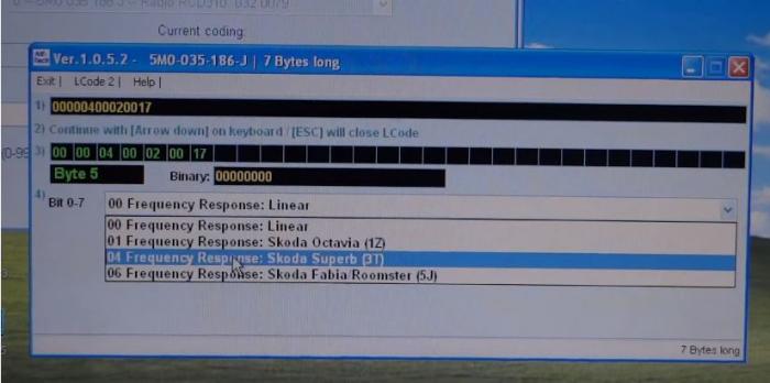

Jeste jsem v patral a narazil na toto nastaveni. Takze nadeje na zlepseni jeste je. Zkusim to projit na svem aute.
foto k příspěvku  od pita1234
o 03.01.2018, 14:54 | rosak
Chtělo by to podrobnější manuál k možnostem nastavení, nebo vlastní měření. Evidentně to umí nějakou ekvalizaci a je otázka, jestli ji dělá pro předek a zadek zvlášť, nebo pro obojí dohromady. Ale v obou případech to je ekvalizace pro použití továrně dodávaných měničů a tudíž nevyhovující pro dodatečně osazené výrobky jiných parametrů. Na druhou stranu pokud jen drobně kompenzují peaky způsobené prostorem... No zkus to a uslyšíš.

Tak dneska jiz se spravnym kabelem a uprava nastaveni fungovala. A rozdily v nastaveni jsou prekvapive velke:
00-Linear-charakteristika bez korekci pro dane auto, vhodne pro napojeni zasilovace. V tomto nastaveni maji ale neprijemnou charakteristiku korekce 3 pasmoveho elvalizeru. Nastaveni basu je na frekvenci kolem 100Hz a zvuk je pak dost tupy.
01-Octavia-stejny zvuk prednich a zadnich repro a zvyraznene basy a stredy. Na mych repro se mi to moc nelibilo.
04-Superb-stejny zvuk prednich a zadnich repro. Zvyraznene basy, tento profil jsem nechal zapnuty
06-Fabia-Zadni repro orezane o basovou slozku, mene vyrazne vysky nez v profilu pro Rapid.
07-Rapid-Zadni repro orezane o basy a vytazene vysky a stredy oproti prednim.
Profil pro Superb byl asi nejlepsi kompromis. Veskere dalsi zvukove korekce mam nastavene na O. Zajimave je, ze s kazdym profilem se trochu meni i charakteristika 3 pasmoveho ekvalizeru.
Pokud to nekomu pomuze, tak je to channel 56 - Radio, Coding a Byte 5 a tam se zadavaji uvedena hexadecimalni cisla. Bohuzel jak VCDS tak ani originalni Skodovacky system to nemel s popisky jako na screenshotu vyse. Po uprave je zapotrebi vytahnout klicek a zase zapnout. Dale jsem na Bytu 3 upravil pocet reproduktoru na 4, ale nemelo to na nic vliv. Fader fungoval hned po pripojeni reproduktoru.
