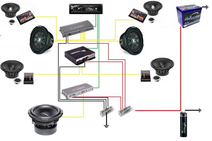

o 03.12.2017, 16:10 | Nedi
neni to nejlepší, ale pro představu to snad postačí :D . Jinak jsem vypl strmost na rádiu - v poznámce uvedeno, že při nastavení strmosti na 0dB prochází signál v plném frekvenčním rozsahu bez ořezu. - HPF filtr jsem nechal na zes. kvůli ořezu spodku u středobasu, a HPF a LPF u basu, který musim nastavovat mechanicky. To samé i na zadních a hraje to mnohem lépe . . ještě doladit basák, ten má ořez na zes. který nejde vypnout na 24dB
foto k příspěvku  od Nedi
o 03.12.2017, 17:57 | kiklop32
To máš jako ten Brax Cap před pojistkovým pouzdrem?
o 03.12.2017, 18:04 | Nedi
neni pojistkový, jen rozbočovač. pojistku mám od baterky ke kapiku . Mám doma jedno pojistkový pouzdro, ale nemá vstup na 50tku kabel :(
o 03.12.2017, 18:58 | kiklop32
A nechceš mi ho spíš prodat? Takhle je tam úplně k ničemu :D

o 03.12.2017, 19:09 | kiklop32
No, jenže ty mezi tím máš ještě blok. Ten brax má bejt co nejblíže k zesilovači a rozhodně mezi zesilovačem a blokem. "Potřebuješ" před každý zesík jeden, takto taháš jen váhu.
o 03.12.2017, 19:19 | Nedi
předtím jsem měl v té samé "pozici" kapik od MacAudio a to vážně bylo, jako by tam nic nebylo :D. Ručička voltmetru lítala sem a tam, ale teď je poměrně klid -
mimochodem ještě ho mám doma :D . Mezi kapikem a blokem je 15cm když to přeženu a podobná vzdálenost k monobloku. K nejdále položenému zes. je to asi 50cm.
Teď to funguje, ale pokud bych zpozoroval, že to dělá problémy, přemístím ho. Děkuju za radu :)

Pokud to má mít nějaký význam, tak to předělej. Máš v tý instalaci dost kompromisů. A chápu to tak, že máš jen jednu baterku vepředu a vzadu nic?
o 03.12.2017, 19:31 | kiklop32
Co máš za zesíky?
o 03.12.2017, 19:35 | Nedi
Ano pouze přední - 80Ah. Pro předek 4kanal GladenXL150c4 , pro zadek Mosconi 120.2 a pro sub. Gladen1800c1.
o 03.12.2017, 19:41 | kiklop32
Takže taháš 250A z přední baterky. Kup si normální baterku do motoru a tudle dej dozadu k zesilovačům.
o 03.12.2017, 19:45 | Nedi
