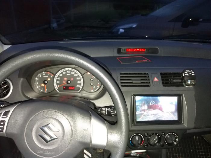

o 22.10.2017, 19:21 | minkos
foto k příspěvku  od minkos
