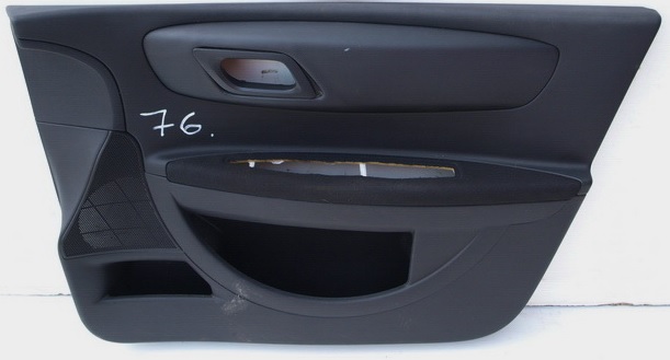

Reproduktory sú na pôvodných sériových miestach, mám rád keď to vyzerá bez zásahu ... teda stredobasy v pôvodných plastových držiakoch (i keď upravených aby tam vôbec vošli) a výšky utopené pod pôvodnými krytmi hrajúce do predného okna (posielam obr. z netu v prílohách aby bol jasný tvar a poloha)...

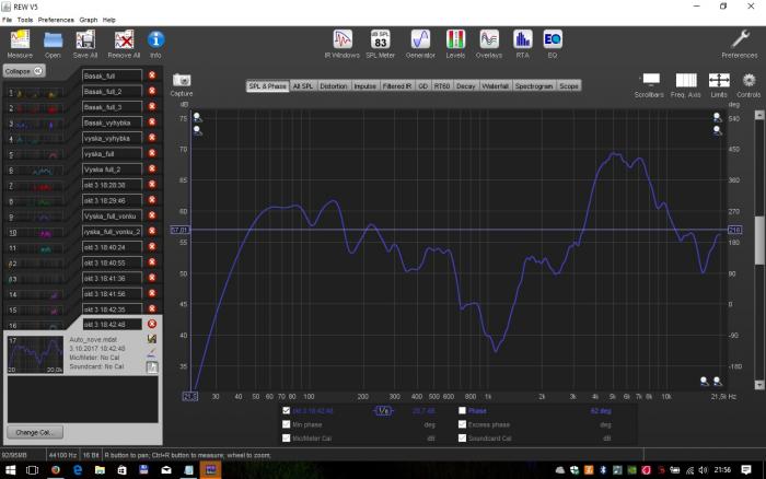

K jadru veci, reproduktory som rozohrával doma. Zatiaľ čo doma hrali slušne, v aute je to v takejto inštalácií celkom tragédia. Výšok je príliš, stredy zmizli ... Mám už nejaké skúsenosti so stavbami v home-hifi, preto som hodil do NB RoomEQWizard (prip. HolmImpulse) a s mikrofónom išiel merať do auta. Výsledok posielam v prílohe ...
Roztrasenie frekv. charakteristiky je dané meraním s množstvom odrazov/dozvukov. Meranie je z miesta vodiča (mikrofón na hlavovej opierke). Na čo chcem poukázať a spýtať sa, tak je obrovský prepad v oblasti 1-1,5khz, resp. všeobecne je celkovo stredobas akýsi utlmený ... výška je potom značne prezentná (je to bezmála 10dB prevýšenie na 5kHz, a to sú na výhybkách stíšené na -3dB). Prepad frekvenčky nad 10kHz bude pravdepodobne smerovosťou, kedže výšky nehrajú priamo ale cez odraz od skla.

Nenapadá niekoho čím je spôsobený ten prepad na 1-1,5khz ? ... predpokladám že má s tým súvis tapacír a repro schované za ním ... tapacír časť reproduktoru prekríva (viď obr. v prílohe), repro je tiež asi 2-3cm zapustené do vnútra ... zvažujem plastové podložky reproduktorov vymeniť za MDF podložky, čo umožní hýbať s polohou repro ... ale ako to prerobiť ?
Mňa len napadá pozrieť nakoľko je presná poloha (stred) reproduktoru voči mriežke v tapacíri ... reproduktor dať čo najbližšie k vonakjšej mriežke a taktiež ho trochu natočiť do priestoru (mriežka je natočená, viď obr.), časť ktorá bude stále prekrývať repro oblepiť nejakým tlmiacim materiálom nech tam nevzniká stojaté vlnenie ... ale či to pomôže a bude to stáť za tú robotu ...

o 09.10.2017, 22:04 | kiklop32
Sundej tapec a změř to. A rovnou to dej do aktivu

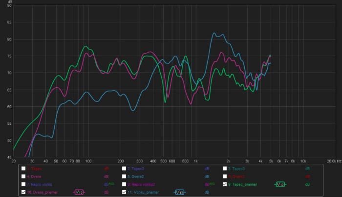

Dnes som to ako tak pomeral ... ale asi som sa uponáhľal. Dvere hrajú trocha inak otvorené a inak zavreté ... teraz som meral dvere otvorené do 45° uhla, mikrofón položený na prednom sedadle, smerovaný pokiaľ možno presne osovo na reproduktor (mikrofón trčal cca 10cm od sedadla, špička mikrofónu cca 30-40cm od reproduktoru).
Meranie "Tapacír" sú nahodené dvere ... meranie "dvere" sú so zhodeným tapacírom a pri merani "vonku" som držal repro úplne vonku z dverí, tzv free-air, cca 15-20cm od mikrofónu
Stále idem cez pasívne výhybky Kicxov(delička cca 4kHz), zapojený bol aj výškač ... preto ten orez nad 5kHz

Z toho je na vině reproduktor, jinak když to chceš měřit, tak na opěrce hlavy a všechny dveře zavřený. Todle bude chtít dost EQ. Výšku stáhni komplet. Dej to do toho aktivu začni si hrát.
