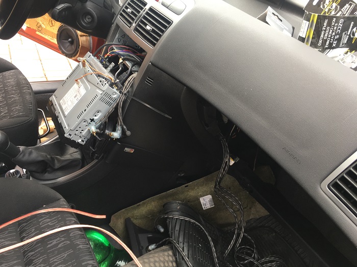

o 16.08.2017, 22:33 | fruhy

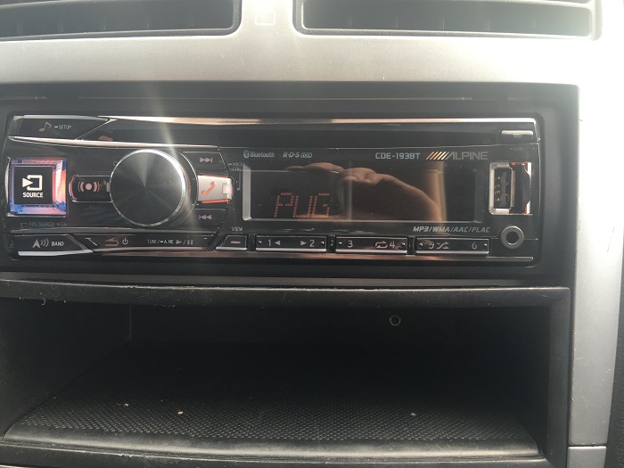

Alpine CDE 193bt
foto k příspěvku  od fruhy

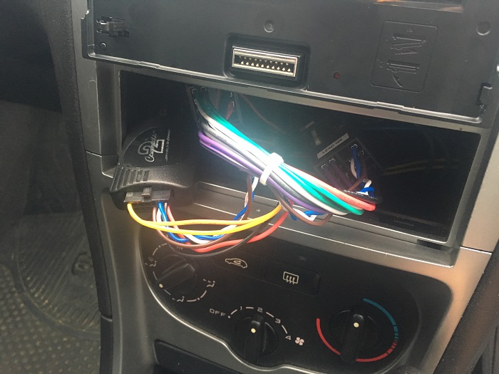

Adaptér k ovládání rádia páčkou pod volantem

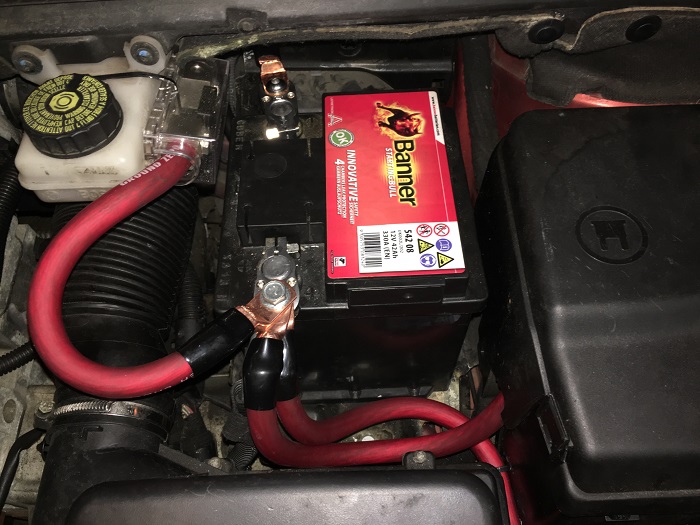

o 16.08.2017, 22:34 | fruhy
Kompletní 50ka, včetně elektriky auta i od altíku

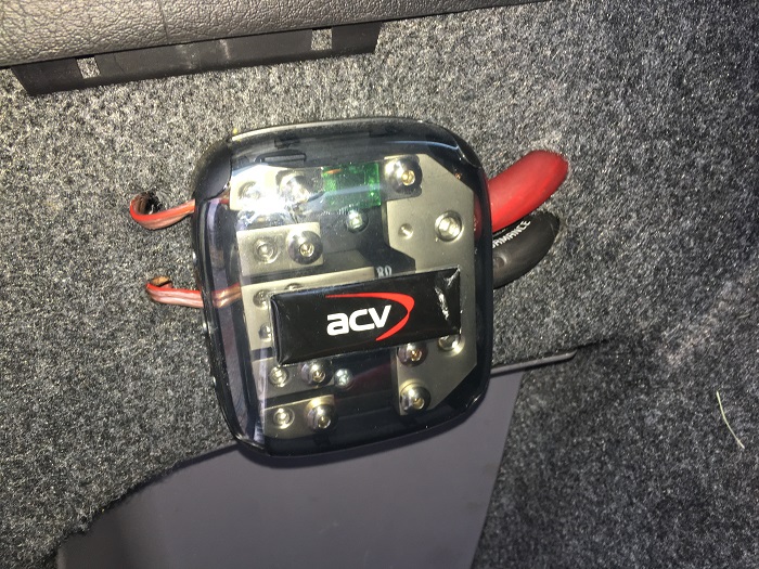

Rozvodný blok

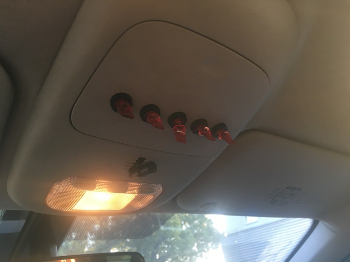

Vypínače zesilovačů

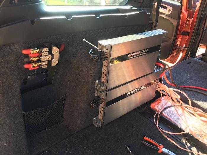

o 16.08.2017, 22:35 | fruhy
GroundZero GZTA 1.1200 DX-II

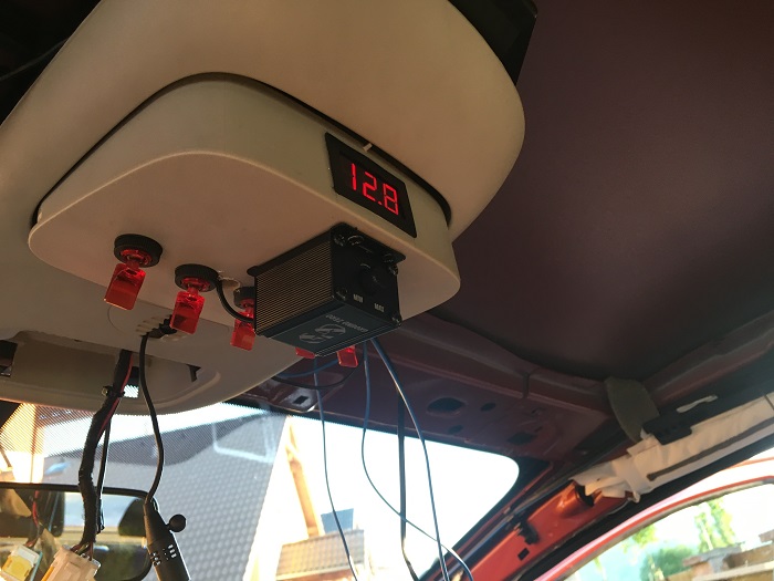

Ovládací panel pro monoblok

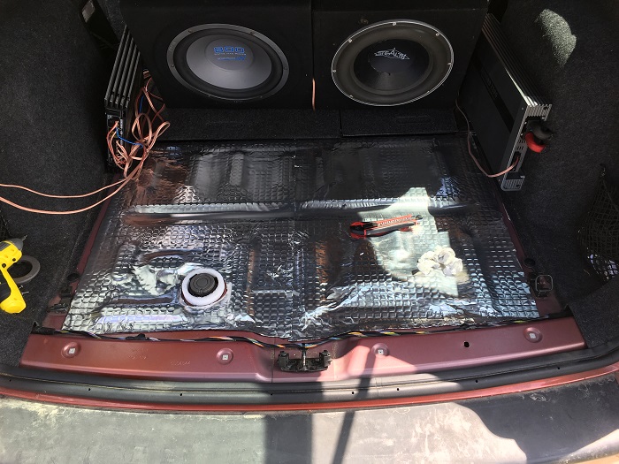

o 16.08.2017, 22:36 | fruhy

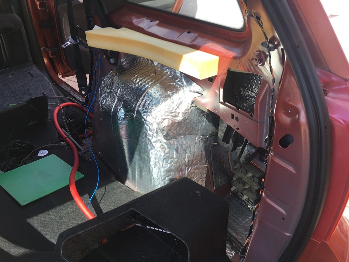

Tlumení podlahy kufru

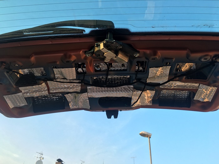

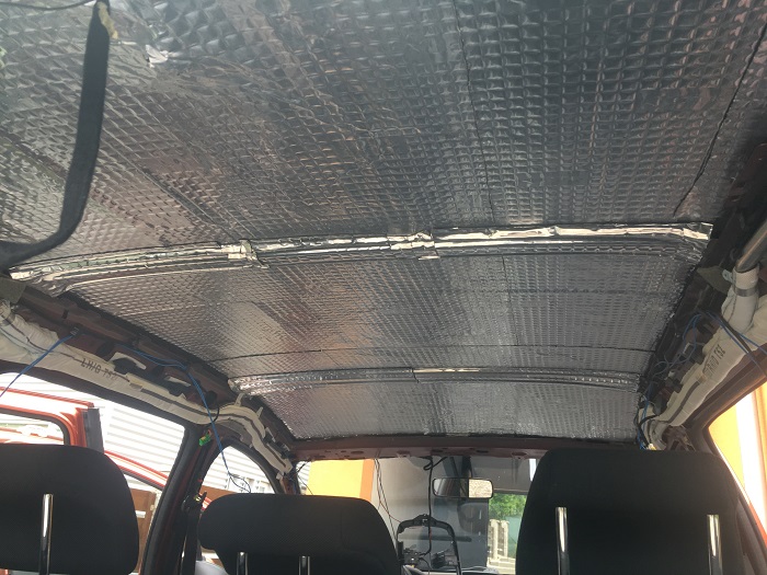

2 vrstvy tlumení střechy

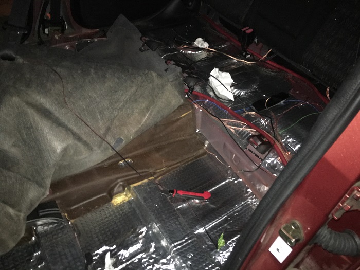

Tlumení podlahy auta

Tlumení kufru

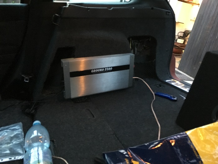

o 16.08.2017, 22:38 | fruhy
GZRA 4230X a GZTA 4125X-II

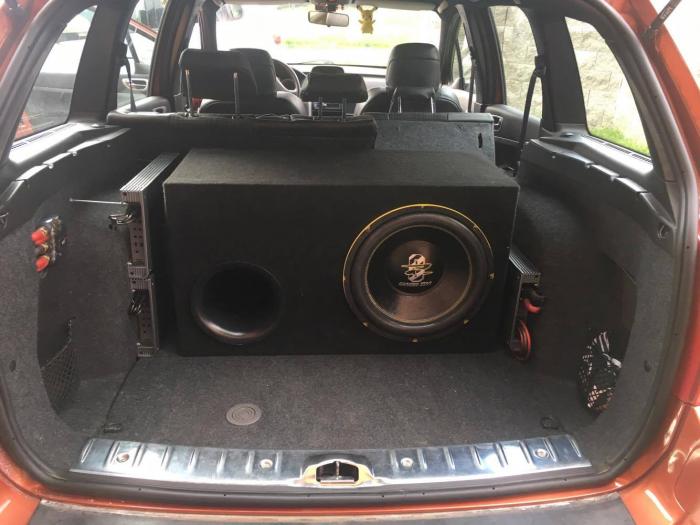

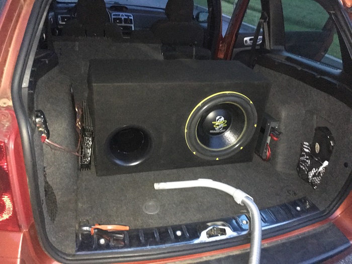

Kufr bez subwooferu

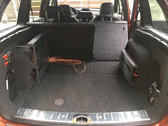

Kompletní kufr

o 23.08.2017, 19:29 | Machic
Mě se líbí to ovládání zesíků na stropě ;)

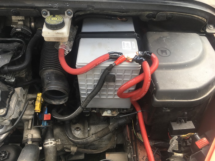

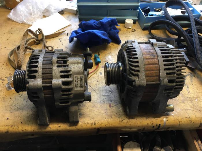

o 01.10.2017, 22:28 | fruhy
Dnes vyměněn alternátor za silnější - z 2,2 HID.
o 02.10.2017, 10:21 | Octávák
Můžu se zeptat, ten rozvodnej blok s tou kabeláží je takhle na finále? Nebojíš se nějakýho šlusu? A to ovládání subwooferu na střeše je taky konečné řešení?
o 02.10.2017, 21:36 | kiklop32
Aspoň smršťovačku by to chtělo co :). To ovládání je držený šroubama tak asi jo. A ten zesík je chycen jen přes tapec?
o 03.10.2017, 22:47 | fruhy
Nene, kabeláž není finální, bude i jiný rozvodný blok. resp. kabeláž finální je, ale zakončení není. A zesilovače jsou na tapecu a vzadu je 3 cm podložka, drží to hodně pevně. Ten tapec je vystuženej tvrdým plastem, tak se nebojím, že by to ulítlo. :)
o 03.10.2017, 23:02 | kiklop32
Ulítnout ne, ale už se mi v zesíku vyklepal spoj. Byl špatně napájen výrobcem, ale i tak bych popřemýšlel o pořádném upevnění
o 03.10.2017, 23:05 | fruhy
Z druhý strany je to takhle: [ Link ] A je to dotažený co to jde, tak snad je to dostatečný :)
o 18.12.2017, 19:18 | fruhy
Čau kluci, mám dotaz ohledně wooferu. 2x 38 cm a bassflex nasměrovaný na víko kufru. Je to už moc na to víko, nebo se s ním nic nestane? Jde mi o to, aby po dvou písničkách nebylo sklo venku a vrata hnutý...
Díky.
o 18.12.2017, 21:06 | kiklop32
nasměruj to nahoru

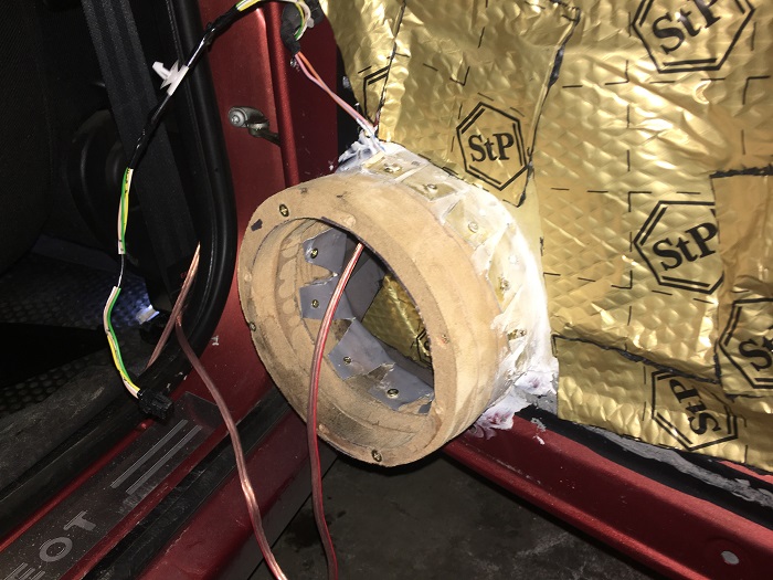

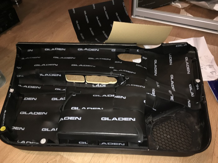

Zadní dveře příprava na repro

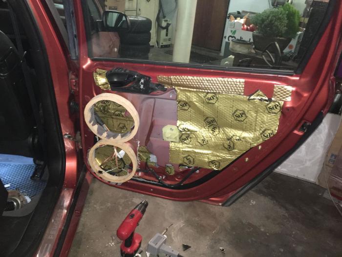

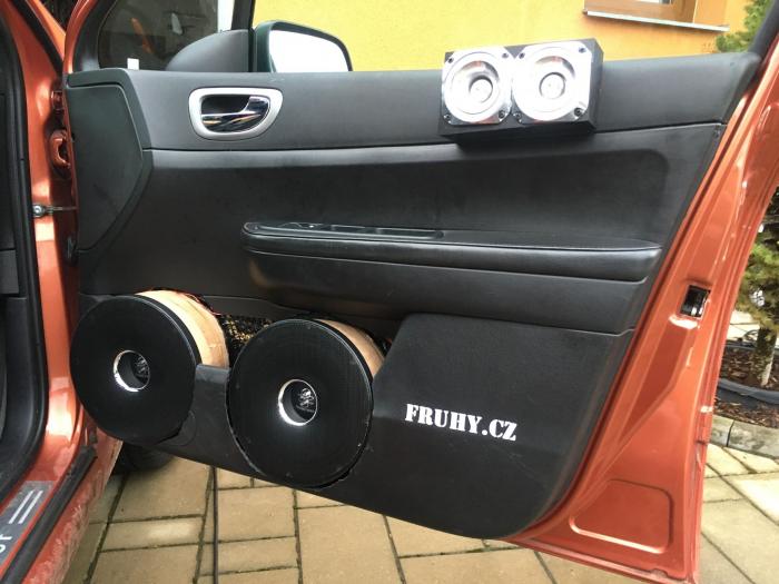

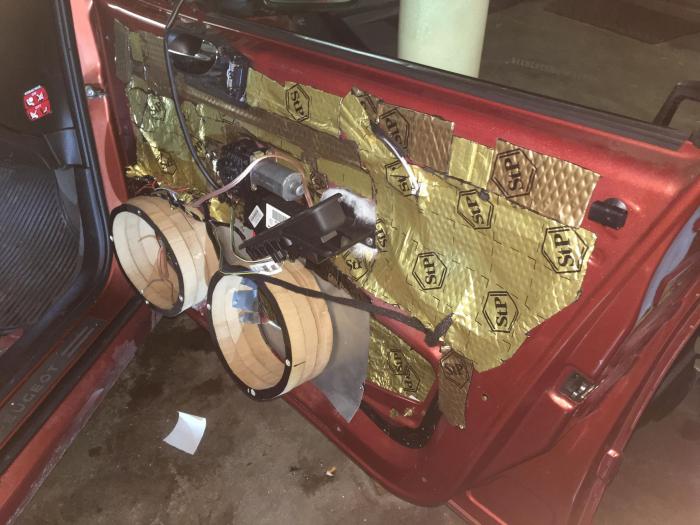

o 02.01.2018, 23:50 | fruhy
Přední dveře příprava na repro
o 02.01.2018, 23:51 | fruhy
Přední dveře s tapecírungem + vejškama

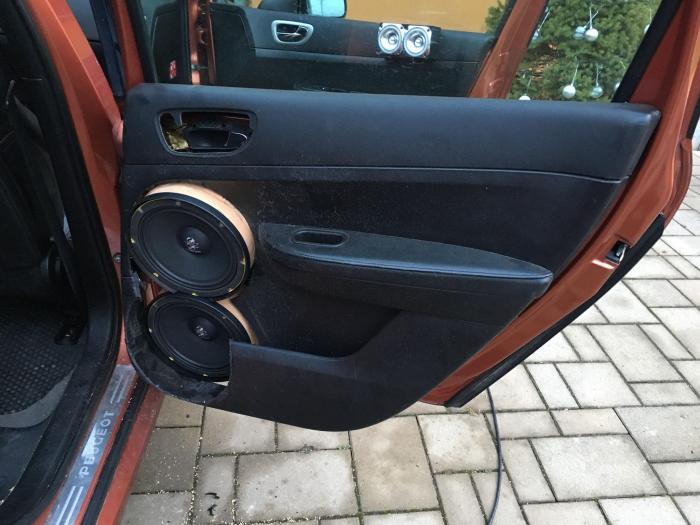

Pasování zadního tapce na repro
