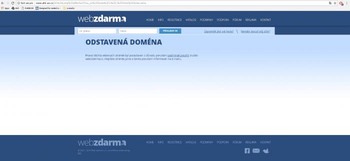

o 26.05.2017, 14:41 | oberon | Upraveno: 2017-05-26 14:42:29
Tomove odkazy / web uz nefunguju

o 26.05.2017, 16:36 | TomasT
jj, nefunguje to. bylo to na web zdarma, presahlo to bohuzel free prostor co je gratis a tak to odstavili, po case jsem cast smazal ale asi to blokli cele. Nicmene ja nemam dal potrebu v tom dal pokracovat, mozna ty soubory mam, mozna ne, je to bezprednmetne, protoze to vyvolava prilis mnoho emoci nez konstruktivni debaty...

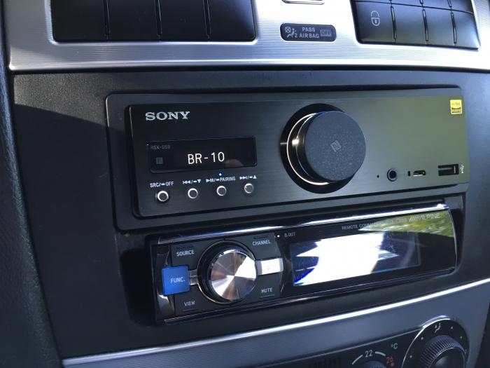

o 17.06.2017, 19:38 | Lokal11
Takže jedna rsx Gs9
prozatím na pxa h800 než pořídím helix dsp pro mkII
3x Dls Ta2+ A6 a měníče Ad MM1,MM4,Esa Bass a vipera f10.
Pokud někdo uvažuje o koupi může si u mě poslechnout.
Já jí vyměnil za alpine iva d800r.
Prozatím ji testuji na rca později zkusím optiku i když se půjde dat zapnout jen 48khz protože víc pxa h800 neumí. Proto koupě helixe,který je po technické stránce lépe vybaven a přehrává 96khz.
foto k příspěvku  od Lokal11
o 17.06.2017, 20:04 | kiklop32
No ty krávo...
Kde tak běžně parkuješ?
o 17.06.2017, 21:40 | Lokal11
Běžně to stojí za vraty hlídáno Anatolským pasteveckým :D

o 17.06.2017, 23:28 | Lokal11
Udělám pak celej popis na ní co umí jak hraje atd.. Ale jsem z ní nadšenej. Proti Ivě d800R,která byla na optice a tohle mám zatím na signálech tak veliký skok po stránce zvuku. Kupodivu žádný šum přez rca se nekoná.
Martas klid :) Dal jsem to jsem protože to možná někoho bude zajímat.Přeci výrobci jako Alpine a Pioneer s kvalitou už skončili. Takže na trhu toho moc není a i když stojí veliké peníze dostanete za ně opravdu parádní mašinu s výbornými chipy. Problém nastává pak u procesoru bohužel žádný na trhu nemá tak dobrou elektroniku jako ta sony takže se to vždy bude trošku degradovat ale z toho co je na trhu se Helix MKII jeví jako nejvhodnější kandidát.

ta HU od Sony vypadá skvěle ......

o 19.06.2017, 15:21 | tibaltík | Upraveno: 2017-06-19 15:25:31
super. Ten Helix by mal byt spicka! Gratulujem. Akurat o mesiac idem do Audiotec Fischer na AyA sutaz :)
Ak budu mat sutaznu zlavu 10% ako zvycajne, mozem ti jeden rovno zobrat ;)
inak s tym parkovanim by som bol tiez paranoidny. Aj ked, nema to velky displej, tak to klasickych lopkarov mozno tak nelaka. Ale nepis sem radsej adresu lebo stretnes v noci v zahrade kiklopa so sadou na demontaz interieru :D
