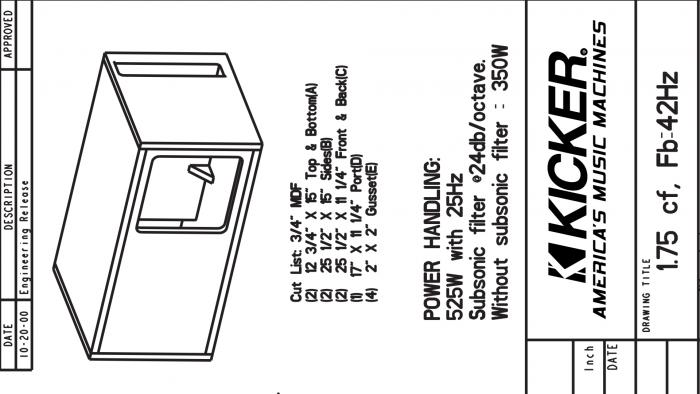

Co když to udělám podle tohoto ? :-) mají to hezky popsané akorát převod z palců na cm nic moc... Protože to vychází na prd :-D ale viděl bych to nějak tak :-) mysleno bednu se štěrbinou

Tak konečně po roce co mi doma leží kicker a zesik se dám do bedny otázka zní že rozměry co uvádí kicker jsou v palcích ... Sice existují převodníky ale musí se zaokrouhlovat bohužel ... Takže mi jde o to jestli není někde nějaký nákres bedny v rozměrech v cm .. bednu budu dělat v neděli u kamaráda v truhlárně a jediné co nas napadlo je sehnat metr v palcích ale bohužel česká Třebová je prdel a nikde jsem nic nesehnal ... děkuji za každé info

o 22.05.2018, 16:54 | kiklop32
Se koukni jak to výrobci převádějí. Třeba Rockford většinou má v manuálu rozměry v palcích i cm, tak se koukni jak to zaokrouhlujou a je to.

Jediné co jsem našel u výrobce ... Jinak hrůza ... Zase nemá čas truhlář ... Už to řeším rok 3 truhláři ... A bohužel tady na fórum nechci platit typkoj 6tis za bednu když mě celá hudba vyšla na 6 tis ... Ale ano vím bez bedny hrát nebudu
o 24.05.2018, 09:32 | Pglock
Jeden palec je 25,4mm.
Co potřebuješ dál? Jestli to bude +- 3mm je úplně fuck.

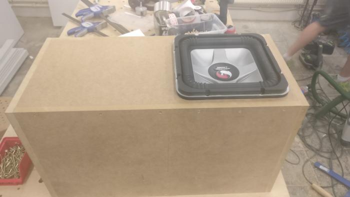

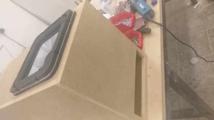

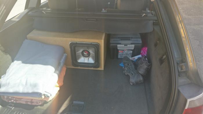

o 27.05.2018, 06:40 | Jerry159
Tak ještě potáhnout vyříznou direcku na terminál q bedna je hotová :-)

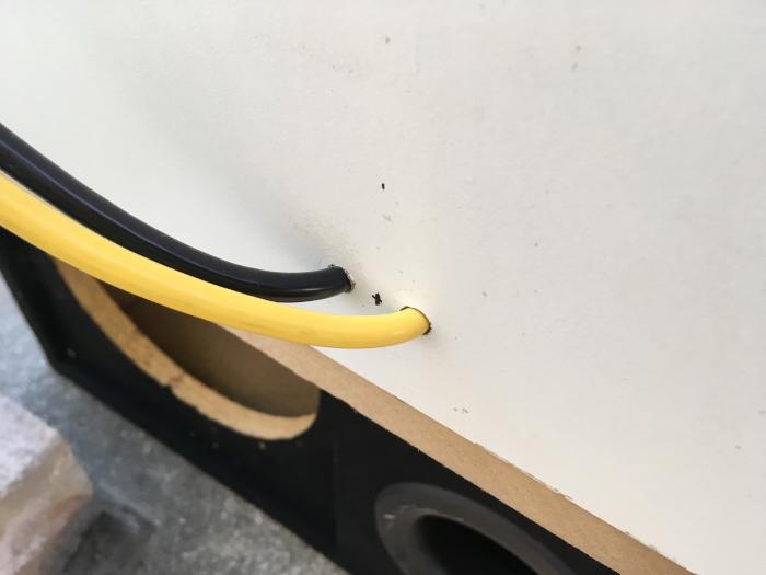

o 27.05.2018, 11:27 | oberon | Upraveno: 2018-05-27 11:38:31
Nerez tam ziadnu dieru na terminal, radsej navrtaj 2 diery a prestrc nimi kable. Dat si pracu s boxom a potom do neho vrtat dieru... neviem. Co ty na to ?
foto k příspěvku  od oberon
o 27.05.2018, 18:32 | Pglock
Díry na kabely jsou praktický asi jako tatra na parkování u teska.
Zlatě terminál s odjovacím konektorem.
o 27.05.2018, 19:54 | kiklop32
Nebo oboje, taky jsem nechtěl dělat díru na terminál, tak jsem protáhl kabely a na ně prdnul konektor.

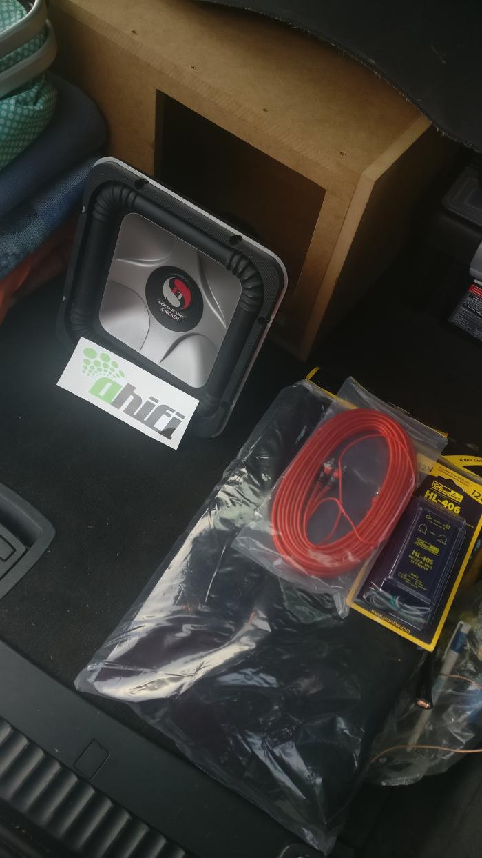

o 30.05.2018, 12:25 | Jerry159
Tak včera přišlo vše co jsem potřeboval takže odpoledne se dám do toho a po pravdě koupil jsem terminál asi za 90kc ... Ale ty díry mě teda teď přijdou praktičtější akorát že teda musím pak do elektra jít koupit nějaký konektory abych mohl kdykoli bednu odpojit :-)
