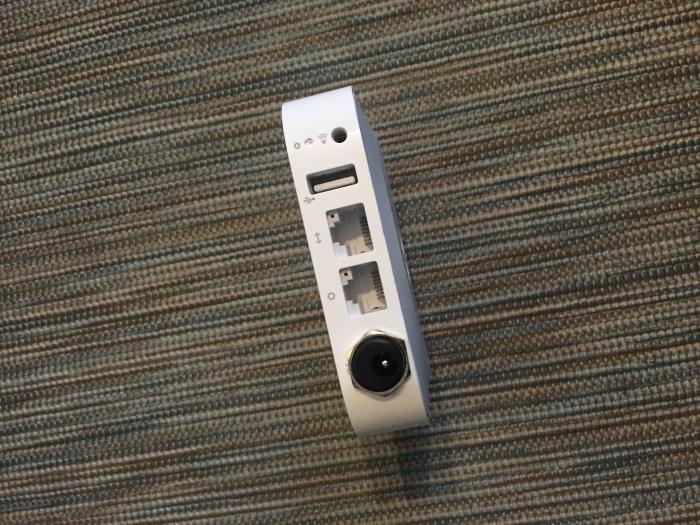

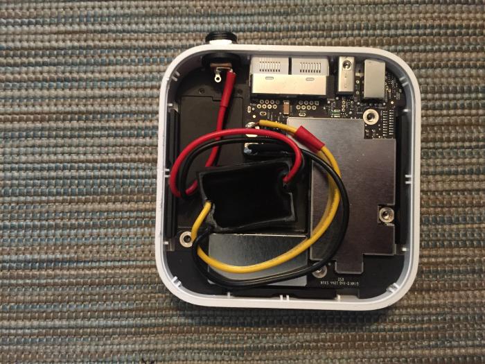

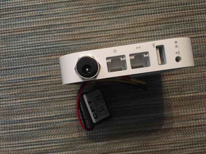

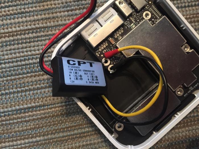

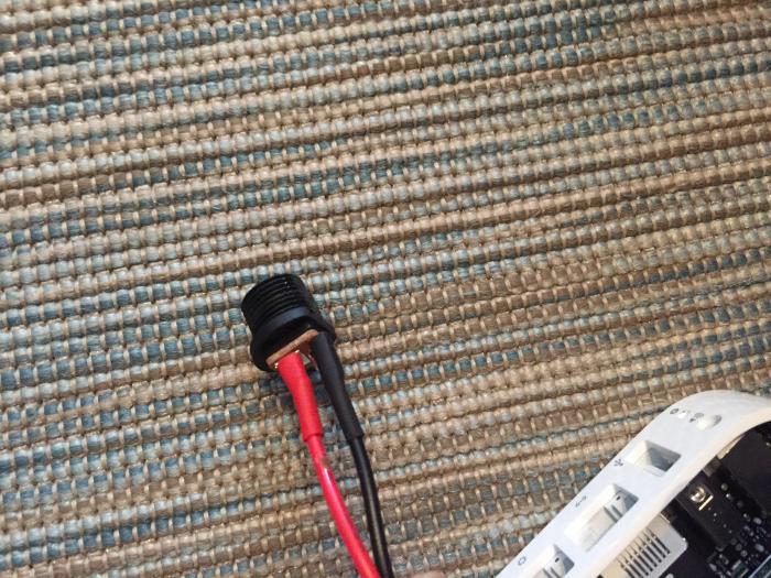

Ak niekto premýšľal nad Airport Express do auta, tu je moja skúsenosť.
Malej modifikácii sa nevyhnete. Kôli napájaniu treba kúpiť menič napätia z 5v na 3,3v. Ja som kúpil na Amazone. Zmestí sa na miesto pôvodného trafa. Na napojenie som použil dc zásuvku na panel. Je to v podstate veľmi jednoduché. Po úprave som ho hodil do auta a prepojil optickým káblom s Mosconi 6to8. Všetko audio zapínam spínačom, lebo rádio už dávnejšie nepočúvam. Je to pre mňa veľmi praktické. V iphone mám väčšinu hudby a v lossless formáte alac. Kvalita je podľa mňa na počúvanie v aute dostačujúca.
Samozrejme to má svoje muchy. Bootovanie trvá cca 45 sekúnd, čo je dosť hlavne ak jazdíte v meste na krátke vzdialenosti. Niekedy mám pocit, že to trvá večnosť. Ďaľším nedostatkom je 2 sekundová latencia, čo je tiež dosť otravné.
Asi počkám na nový 256gb ipad mini a napojím ho cez lighting to hdmi kábel a hdmi to optical adaptér priamo do DSP.

tiez som nad tym uvazoval, nakoniec po dlhom dlhom rozhodovani vyhral Audinst HUD mini pripojeny k iPhone cez Lightning to USB 3 Camera Adapter, nakolko samotny iPhone nedokazal DAC zivit, tak som potreboval externe napajanie. Takze aj ja sa uz tesim z optiky. Trosku mi chyba prepinanie skladieb na HU, no za ten zvuk to stoji...
foto k příspěvku  od silence23
o 07.04.2017, 10:59 | silence23
to napajanie si spravil inac velmi pekne, paci sa mi to...

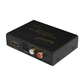

silence23: dík. Ale aj tak to nakoniec urobím podobne, ako to máš ty. Našiel som ešte takúto kombináciu. Len neviem, či je ten extrektor v pohode čo sa kvality zvku týka.

ViewHD HDMI Audio Extractor stojí 27$

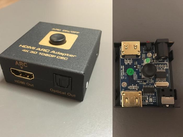

nad HDMI extraktorom som hutal tiez, aj som si ho kupil, ale nepouzil som ho... z eBay som ho kupoval pre 2 rokmi presne, stal $13.00. Ma to 5V napajanie cez usb koncovku... ak chces riesit HDMI na Toslink, tak ti to poslem aj zadara, ak chces... aj tak to nikdy nevyuzijem...
su v tom pouzite inverter 74HCU04D a mikrokontroler EPF011C
o 08.04.2017, 01:52 | silence23 | Upraveno: 2017-04-08 01:52:58
co sa tyka kvality zvuku, tak tam celu ulohu zrejme zohrava Lightning to HDMI adapter, a extractor uz berie z HDMI len "s pdif" signal az na toslink vystup.

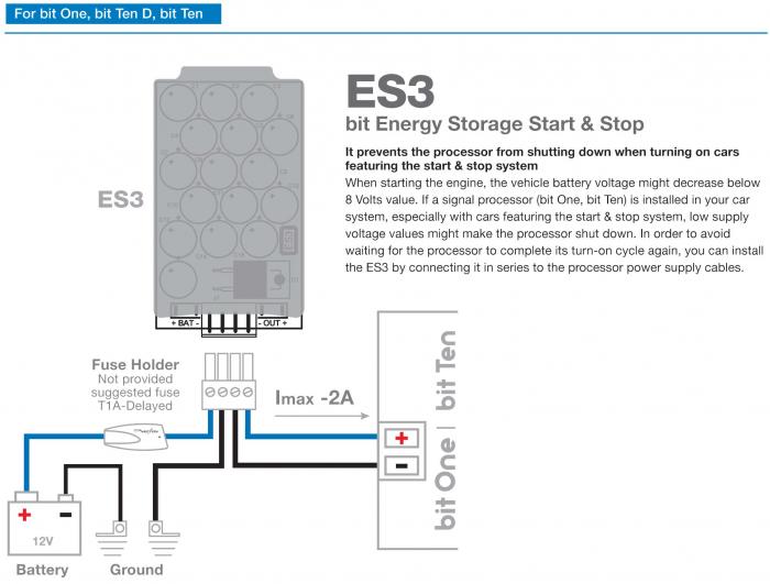

inac na tie vypadky 45 sekundove by ti stacilo par kondenzatorov malych a jednosmerna dioda, aby sa ti pri startovani nerestartol airport express dosledkom poklesu napatia. nieco ako noclue pouzil v mustangu na procesor... audison ma take nieco dokonca ako produkt pre auta so start/stop systemom na predaj, ale je to drahe zbytocne, ked suciastky stoja par korun...
