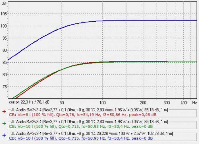

Sice neni nad vlastni zkusenost, ale tady je obrazek ze simulace te 8W3v3 v 8l uzavrence v 10l uzavrence.
Tak a ted dojde na lamani chleba, ja tvrdim ze pridanim 2l objemu nema absolutne zadny vliv. Rozdil na poklesu frekvencni chary na urovni -10dB je 1Hz, coz ani to nejtrenovanejsi ucho nepostrehne a nestoji to za jakoukoliv namahu... Budes li do toho repraku kourit 100W tak vytvori akusticky tlak na 100Hz okolo 102dB. Lepsi nez dratem do oka, pokud kupujes takto drahe veci, pouvazuj i nad tim subem... Bez nej a bez zesilovace to podle mne nema smysl.

Kiklop32 bohuzel do Fiat Bravo 198 jsem nasel pouze8l ozvucnici zaujala mne hlavnejak tam pasuje a ze nezabere moc mista.

o 23.04.2017, 23:47 | Georgedup
TomasT takze pokud to chapu spravne tan i tech8l by mnemonic but dostacujici?
o 24.04.2017, 00:02 | TomasT | Upraveno: 2017-04-24 00:05:40
To nejde rict, to totiz zalezi na vkusu kazdeho soudruha. Pro mne je nedostatecny, pro meho strycka bude naprosto vyborny. Ale rozhodne je to lepsi nez nic, udajne se do toho da narvat 250W coz odpovida pokud se da firemnim TS verit tlaku okolo 106dB, to uz je jako ze i dost podle mne, jenze ja si myslim ze pri tom maximalnim vykonu to zkresleni bude znacne a zvuk asi hnusny. Jak rika klasik, plochu nicim nenahradis a je lepsi mit velkou plochu ktera se flaka nez malinkou ktera se muze zblaznit z vychylky, ale pokud vetsi nevejde, je to podle mne reseni jak z toho vytriskat co nejvic. Treba poradi nekdo neco vic, ja za sebe, pokud by tam nemel prijit zesilovac a alespon ten maly sub, tak jsou ty komponenty asi nevyuzite. Ale to je jen muj nazor, nikomu ho nenutim, ale taky aby mne ho nekdo vyvratil, bude to chtit nejake padne argumenty -)

foto k příspěvku  od TomasT

dle meho to znazornuje jake kmitocty ma ktery reproduktor hrat a jak hlasite od kdy zacina pokles stredobasu,od jake frekvence a od ktere pfrekvence zacina hrat vyskovy to co maj spoledne prekryvaj se hraji oba reproduktory.Dale zda je narust a nebo pokles signalu.
o 02.05.2017, 17:47 | kiklop32
Co se frekvence - děliček týče tak to vidím zde:
a
Překrytí je závislé na pozici repro v autě, takže budeš měnit stejně a taky to jde v odkazech vyčíst.
A ten nárůst je jen výkon reproduktoru, tedy středobas si máš nastavit hlasitěji než výšku. A to záleží na posluchači resp. aplikovatelné u všech repro.
Asi se to nesnaž pochopit a najdi si někoho v okolí i shop kdo na to s tebou projde a udělá ti to komplet.

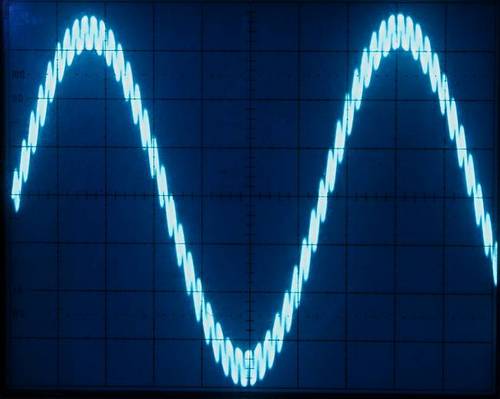

Fuj, digital, petkrat fuj... na subbas jo, tam to jde velmi nizko a ma to sve opodstatneni a ta rekonstrukce neni tak chlupata, ale na zbytek ne... Mate li na to nekdo jiny nazor, ukazte mi prosim mereni nejakeho D class na 20kHz. Ma to sve vyhody, je to male, skladne, lehke, nehreje, nizsi naklady, vysoke vykony, ale proste fuj...
Obrazek je 10kHz, 7V vystupni napeti 4-8ohm zatez. Krasna sinusovka, ne??? Umi to i velmi zajimave obdelniky, s krasnyma prekmitama na nabezne hrane a naaadhernyma vlnkama...
A dale ad procesing, s levnyma nic moc AD a DA dojde taky k degradaci, zakonite, z principu funkce. Pokud procesing, tak ano, ale input v digitalni forme. I tak tam v tom digitalu k deformaci dojde, spdif je nedokonaly a citlivy format...

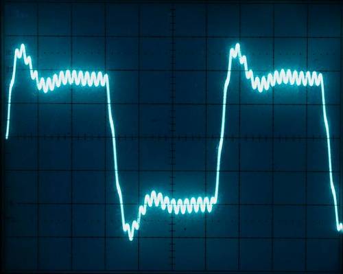

o 03.05.2017, 12:29 | TomasT
Na neco takoveho nemusim kupovat radio a repraky z te vyssi cenove kategorie...

s tymto se neda nesuhlasit: "s levnyma nic moc AD a DA dojde taky k degradaci, zakonite, z principu funkce. Pokud procesing, tak ano, ale input v digitalni forme."
Ma to sve vyhody, je to male, skladne, lehke, nehreje, nizsi naklady, vysoke vykony"
Toto je vec pohladu a priorit instalacie: "Fuj, digital, petkrat fuj" ;)

Jasna paka, a verim i tomu ze existuji pouzitelne digitaly !!! Ale neverim tomu ze budou levne !!!
V autohifi se toho zase dost ztrati hlukem, instalaci, prostorem ve kterem to hraje, ale i tak ja osobne bych pouzil tridu AB.
Je to otazka priorit, mas pravdu. U mne je priorita aby sinus sel do repraku jako sinus. Ale ono je cele to audio o kompromisech. Muj nazor znate -) I argumenty proc.

Dejte nejaky digital do placu, promereim. Staci jen dojet, nic vic. Uvidime... Sinusovy signal s urovni 5V zadnemu vyskaci neublizi. Staci mit pristupne svorky na vystupu zesiku a je to zalezitost na par minut. Do pul hodky i s kavickou...
kiklop: vis co je to myslet??? -)))) Houby vedet. Nekdy to mereni neni uplne na skodu. Ja d class mel, sralo mne. S DSP procesingem, VEEELMI dobryma DA prevodnikama, s DIRAC a dignalni signal do zesilovace vedeny optickym rozhranim. Sral mne ten projev. Absolutne drtive vetsine lidi nevadi a reknou ze to hraje moc dobre, toz tak.
