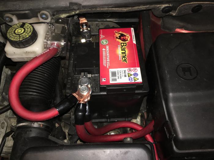

o 09.03.2017, 20:16 | fruhy | Upraveno: 2017-03-09 20:17:13
Co se týče napájení, tak to mám nyní v této fázi. Jediný, co mi vepředu zbývá je ta baterka.
foto k příspěvku  od fruhy

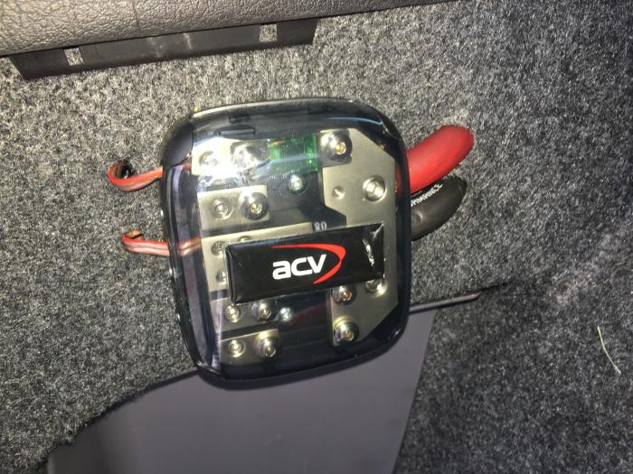

o 09.03.2017, 20:18 | fruhy
A vzadu mám pak tenhle rozvodnej blok
o 11.03.2017, 13:09 | kiklop32
co to z toho leze za kabely?
o 13.03.2017, 20:30 | fruhy
No :D Jak to jenom říct, 2x 1,5ka, napájí to zesilovač cca 100W RMS, takže tak :D
