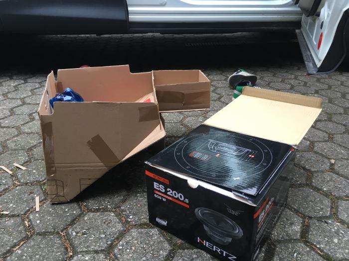

Dnes som sa zahral na "a je to" a skusobne som postavil, ako asi bude vyzerat ozvucnica pred spolujazdca. Je to hruby nacrt aby som si vedel predstavit ako to bude vyzerat a ako to sadne, cize nejake milimetre som neriesil. Chcem sa vyhnut laminovaniu.
Objem vychadza na cca 17l. Uzavrenka. Chcem to dat ako downfire.
Siroke to je v predu 38cm a vysoke 29cm.
Bude tam hrat hertz es200.5 na gladen rc600c1
o 26.02.2017, 16:50 | tibaltík

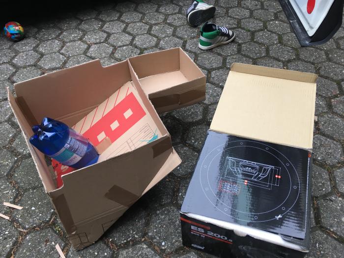

Flaska je ako bude sub. Uz je pocitane s 5 cm priestoru za menicom.
foto k příspěvku  od tibaltík
o 26.02.2017, 16:52 | tibaltík | Upraveno: 2017-02-26 16:53:51

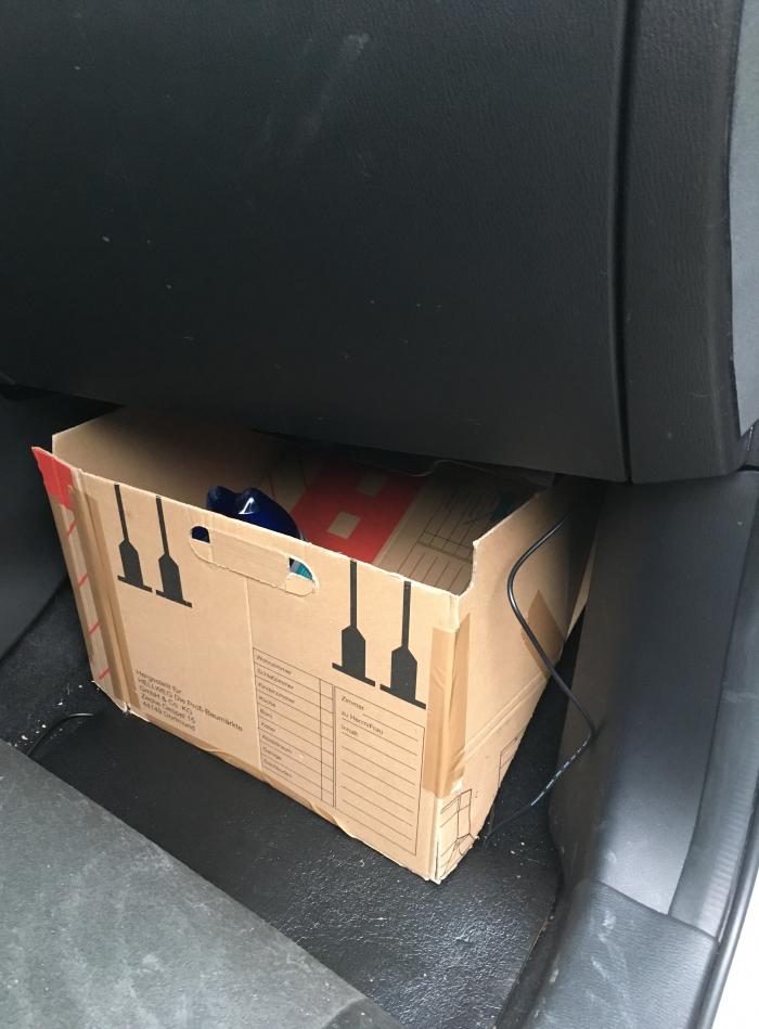

Miesta na nohy dost. Manzelka ma 164 cm a za nou je detska sedacka :)
