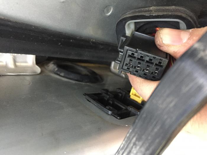

Tak jsem se pustil do instalace a trosku nervim :-) kudy jste prosim protahli dvojlinku do dveri? Nadsene jsem oddelal gumovou pruchodku, zenkablik prostrcim a hned jsem skoncil :-) vsechny kabely do dveri jsou na konektor a misto proste neni. Jak jste vyresili? Diky

Tak bud muzu jit pres konektor, kterym ASI vedou kabely k puvodnim repro - 4 piny jsou v nem volne, tak muzu osadit a spojit nebo muzu jit pres tu zadni kulatou gumovou ucpavku a zachovat kabel v kuse. Jen mam strach z vody. Jak mate reseno?

provrtej piny a kábl natahni v kuse

přesně jako jura.j, je to elegantní a jednoduché řešení.
