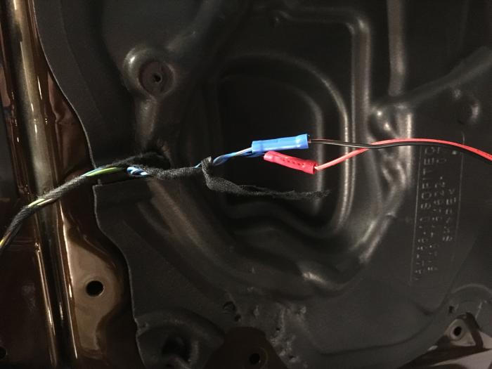

o 25.02.2017, 22:08 | tibaltík
Povodne repro a kabelaz

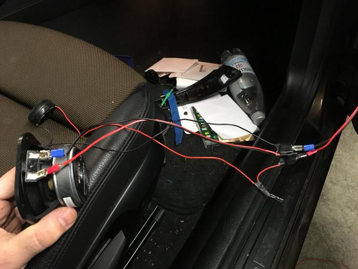

o 25.02.2017, 22:09 | tibaltík
Napojenie na povodnu kabelaz

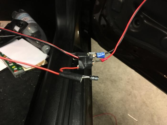

o 25.02.2017, 22:09 | tibaltík | Upraveno: 2017-02-25 22:11:10
"Rozdvojka" na vysku a stred. Vidno aj kondik pred vyskou

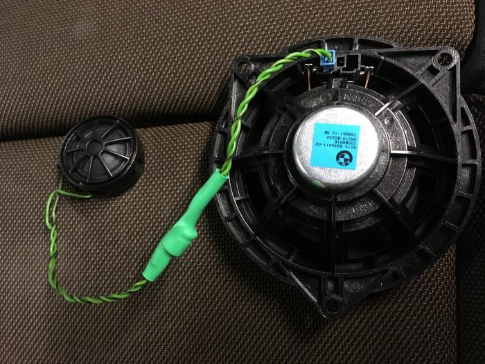

o 25.02.2017, 22:11 | tibaltík
Komplet zapojenie

Mimochodem brecim za tvoje auto, i kdyz je tvoje krvacim kdyz kdokoliv zacne takhle mrzacit baworaky. Kdyby to nekdo nekdy udelal na mem aute ( jako ze teda asi nikdy neudela ) zprelamal bych mu obe ruce nasadou od lopaty. BMW stale prodava piny do svych konektoru. ano, jsou drahe, mne vysly na rovnou tisicovku protoze 25kc kus, ale mam veskere kabelaze NETKNUTE!!! je to sice "jenom" jednicka, ale nemel bych z toho dobry pocit. Ja bych to proste takhle NIKDY neudelal...
Ten kondik je teda ultra svinarna, jako teda fuj, ale to je fakt ukrutny hnus. Je treba pouzit alespon trochu neco slusneho, kdyz uz se jde po cene tak alespon nejaky sprosty bipolar, ale rozplyvat se nad elektrolytem, no teda -)))

To jak to vypada mne vubec, ale vubec nevadi, to se da lehce doresit, ale ty USTRIHNUTE originalni konektory, ty mne teda zabolely -)
Sice mne neni jasne jak jsi poznal ktery drat je plus a ktery minus, ale to je asi nepodstatne -)
o 27.02.2017, 09:36 | tibaltík
+ a - som vyriesil logicky - na vyske bolo oznacenie polarity, a k plus viedol cierny kablik. Podla toho som usudil, ze asi je teda plus aj k stredu cierny.
S konektorom mas pravdu, ale co som hladal na nete a pytal sa tu v Autohifi obchode, nemali ziadne konektory na origo BMW piny. jasne, ze by som to radsej riesil "plug and Play" :/
