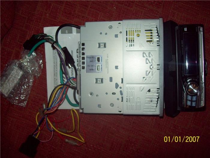

Jeste me napada na sasi radia jsou dva prepinace, muzou mit vliv?
o 31.01.2017, 08:43 | Goldies
Tyhle dva - je tam i AiNet

Nechci rejpat, ale jak se Ti podarilo zapojit KCE-236B do AiNetu? KCA-236B uz bych mozna chapal lip, nicmene vyrobcem podporovany je KCA-121B, ktery sice stoji nesmysl, ale na 9853 i 9835 mi slapal. Asi bych se nedivil, kdyby tam alpina mela nejake kurvitko
