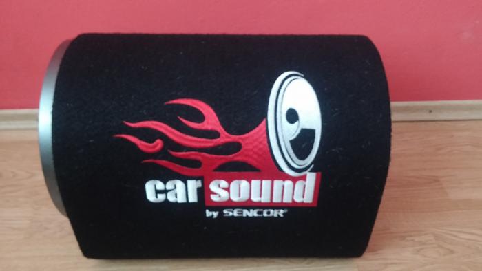

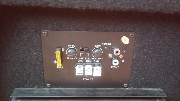

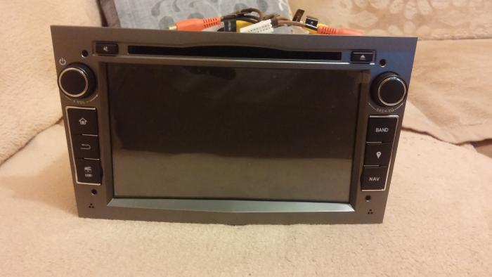

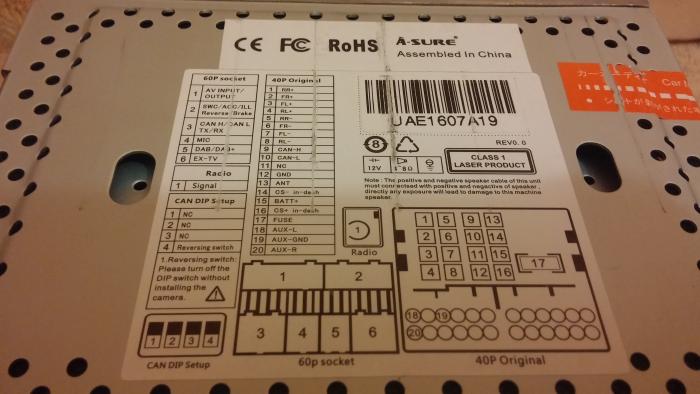

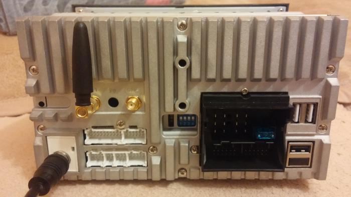

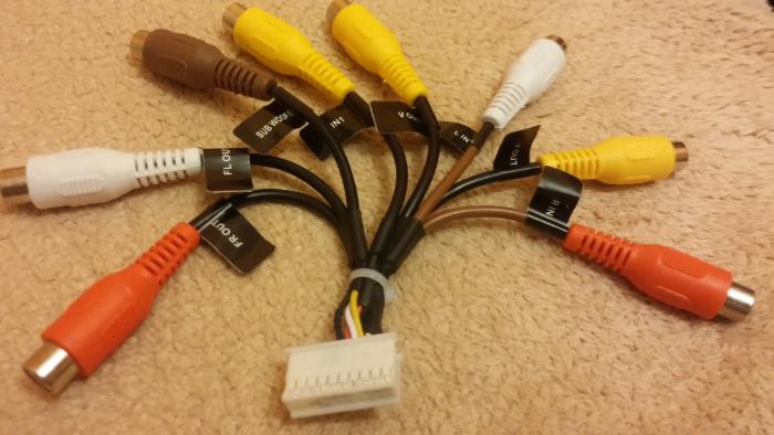

Zdravím, mám toto 2DIN rádio do Opel Astra G, 2006, 66kw a neviem ako zapojiť aktívny subwoofer. Zadné reproduktory som napojil na originál zadné reproduktory vo dverách ale s tým subwooferom sa neviem pohnúť. Baterka, kostra aj REM mám spravené. Prikladám fotky rádia, subw. aj koncoviek.

o 11.01.2017, 20:16 | TommyDS
Ked si kupujes cinske p.....y, tak necudo ... jedine riesenie - stiahnut signal zozadnych repro vystupov, pouzit Hi-Low adapter a potiahnut z neho RCA do subwoofra... Ale bude to hrat otrasne ...
o 11.01.2017, 20:59 | goci22
a ten konektor na subwoofer čo je ? Ten hnedý ? ten je na čo potom ?
o 11.01.2017, 21:03 | TommyDS
tie kable som nevidel...tak potom je to jednoduche... staci ti taketo daco [ Link ] na ten hnedy a potom uz len potiahnut klasicke RCA kable k subwoofru...
o 11.01.2017, 21:08 | goci22
a týmto by to nešlo ? [ Link ]
o 12.01.2017, 07:37 | rover (WoodTech)
Pokud dobře vidím tak to má i Front-r/l a Rear-r/l tak klidně i na to.
