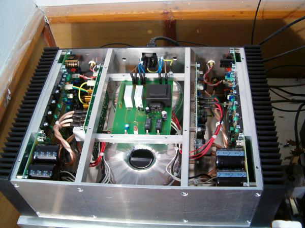

Pavel02.Jen pro predstavu.Takto vypada prototyp meho home zesilovace.
foto k příspěvku  od FilipAudio
o 16.03.2006, 20:58 | Kotva
Pane jo, to je stavene jako dual mono? Jinak, znas [ Link ] ?
o 16.03.2006, 21:21 | FilipAudio
Je to dual mono vykon 2x200W hmotnost 19,5kg

To uz vypada na slusnou kystnu! kolik to asi tak odhadem vazi a jaky jsou rozmery?

hm...nejaka telepatie s tou hmotnosti :-) odpoved jeste driv nez jsem polozil otazku :-) ale jinak peknej kousek, taky bych rad poslechl. Ty casy kdy jsem doma bastlil uz jsou taky pryc, obcas jeste neco udelam,ale neni cas :-(
o 16.03.2006, 21:27 | duke
vypadá to jako dual mono, docela by mne zajímal zvuk. Stavíš i dál home hifi?

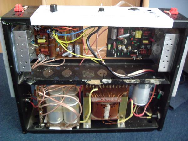

Ja si postavil sam dual mono zesik s KD503kama zapojeni podle dudka, sam jsem si vinul trafo, vysledek byl odber 600W, vykon 2x170W sinus, pekne to hralo. Dodneska to ovlada subbasovy reprobedny na jedny mega diskotece v Moste, je to mazec, protoze uz s tim ty pitomci odpalili 500W bedny. No spis jde o to ze podle me nemeli 500W :)) jinak zesilovac nekmita, nic... :))
taky jsem delal sam, ale to jsou uz asi tri roky..to tvoje vypada fakt pecka, akurat kdyz trandaky, tak jenom SOT3 (TO3)

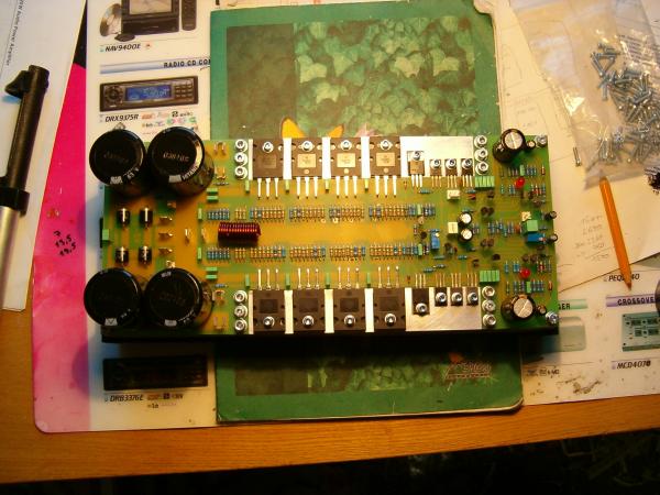

ReproBoy.No vidis.Ohledne tech trenzistoru ja v pouzdre TO3 pouzival darlingtony MJ11015/16 v DPA220.Dnes jedine TO264 nebo TO247 popripade i TO220.V tomhle zesilovaci jsou 4x MJL1302A + 4x MJL3281A napajeci napeti +/-56V.

o 18.03.2006, 11:55 | FilipAudio

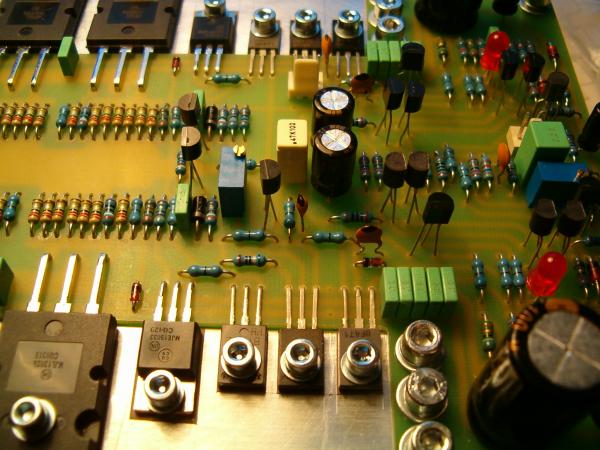

o 18.03.2006, 11:59 | FilipAudio
o 18.03.2006, 20:44 | FMS-0056
Zeptam se ty tranzistory jsou uz na chladici nebo teprve prijdou myslim to stribrne pod nima.
A jestli jsou tak nahod vzorek toho chladice pro inspiraci.
o 18.03.2006, 20:53 | FilipAudio
Pod tranzistorama jsou nejdriv duralove hranolky pak je to cele prisroubovane na chladic je to dobre videt na prvni fotce.Chladice italske PADA .Pod tranzistorama izolacni podlozky SARCON
o 18.03.2006, 21:03 | FMS-0056
pod tranzistory jsou ty izolacni podlozky dosti zbytecne jak to vidim tak to je v pouzdru izowat a ty jsou snad izolovane.
Ale je to pekny asi se ti brzo ozvu na email.
Ohledne tech menicu zeptat se na trafo jak ho vines jestli jednim dratem hrubym nebo pouzivas vic vodicu tensich,ale to uz emailem.
o 18.03.2006, 21:05 | FilipAudio
Tranzistory jsou v pouzdre TO264
