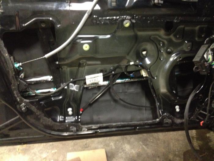

Toxxx Vymenil som povoz a pomaly ale veľmi pomaly sa v ňom vŕtam. Ešte ani neviem čo vobec do auta namontujem takže postupom času budú pribúdať fotky.

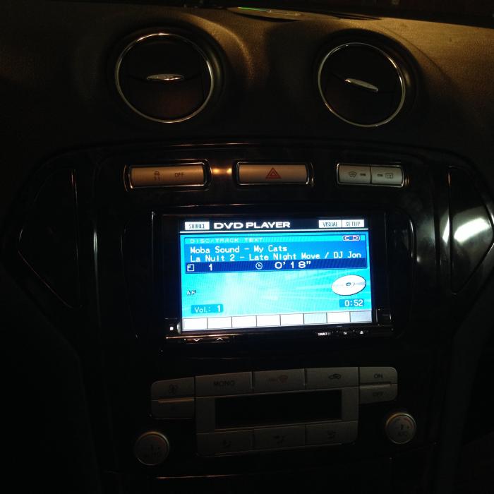

Toxxx Hu som si doprial fungl novú Alpine W202R.

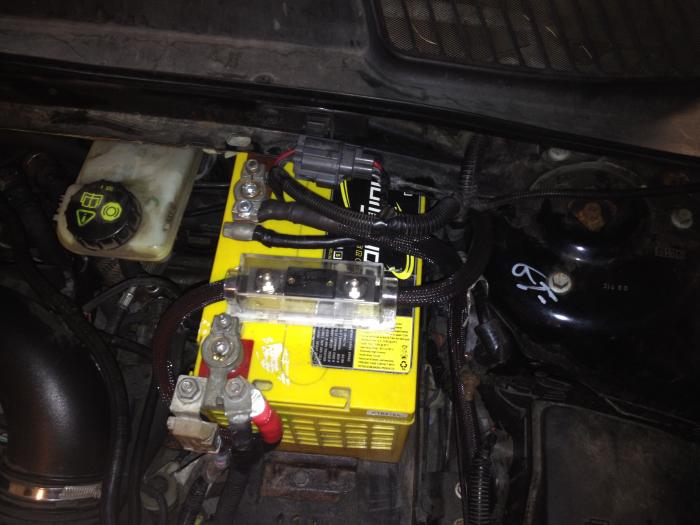

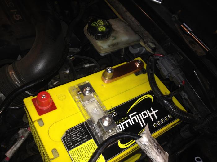

Toxxx Baterka je veľká tak som musel urobiť redukciu aby som povytahol mínus. Na plus pól ešte musím vyrobiť krytku.
16.12.2016, 22:46 |

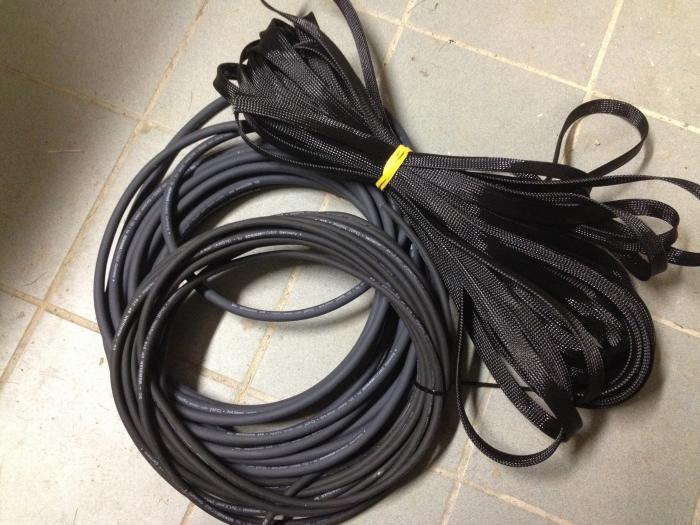

Toxxx Repro kabely Sommer Cable Meridian a trošku Flexa.

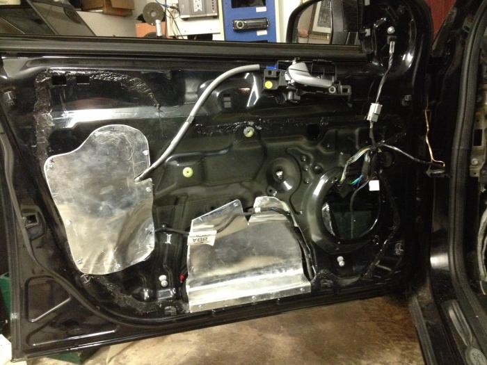

Vonkajší plech tlmený v 3 vrstvách VBF 1.5mm a 3mm a VBF neoprene 6mm.
16.12.2016, 22:54 |
Toxxx | Upraveno: 2016-12-16 22:55:32

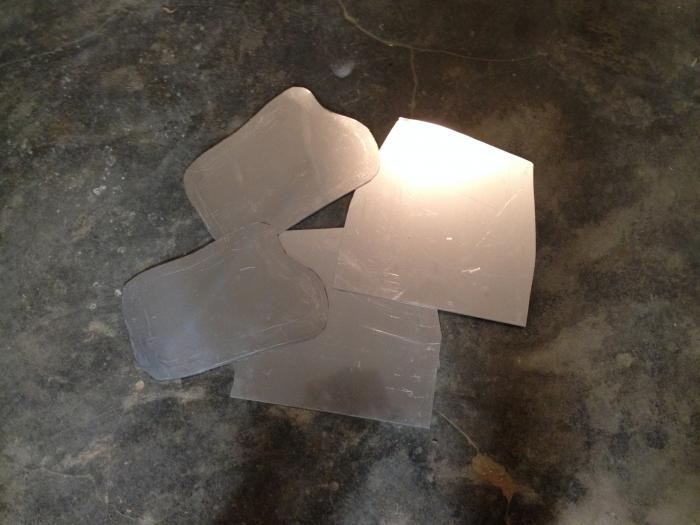

Toxxx 2mm plech na uzatvorenie dverí.
16.12.2016, 22:57 |

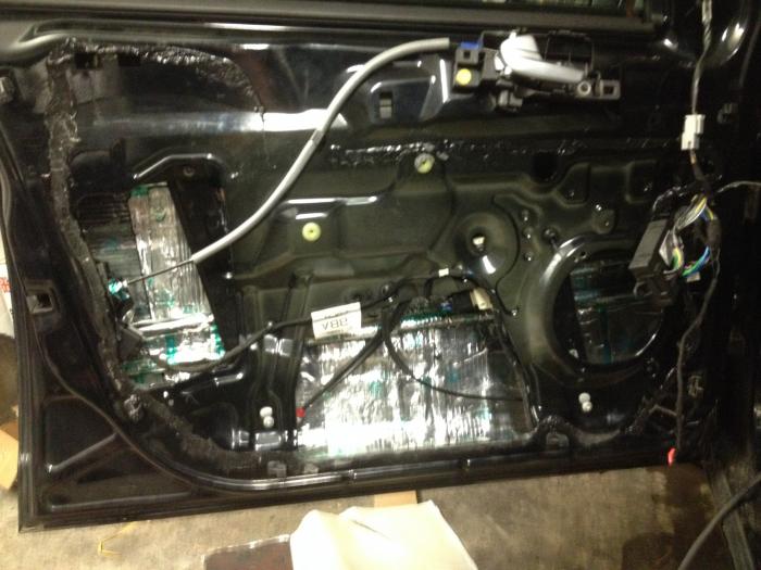

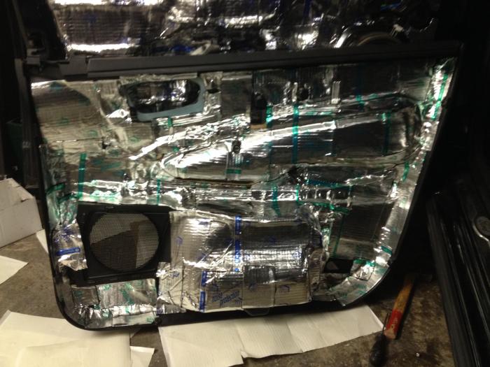

Toxxx Zatiaľ séria repro a pretlmené v 2 vrstvách VBF 2mm.
16.12.2016, 22:59 |
Toxxx | Upraveno: 2016-12-16 23:00:29

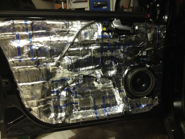

Tapec som pretlmil 1.5mm a 2mm v jednej vrstve.
16.12.2016, 23:01 |
Toxxx Celkovo na predné dvere padlo 21 plátov VBF.
16.12.2016, 23:02 |

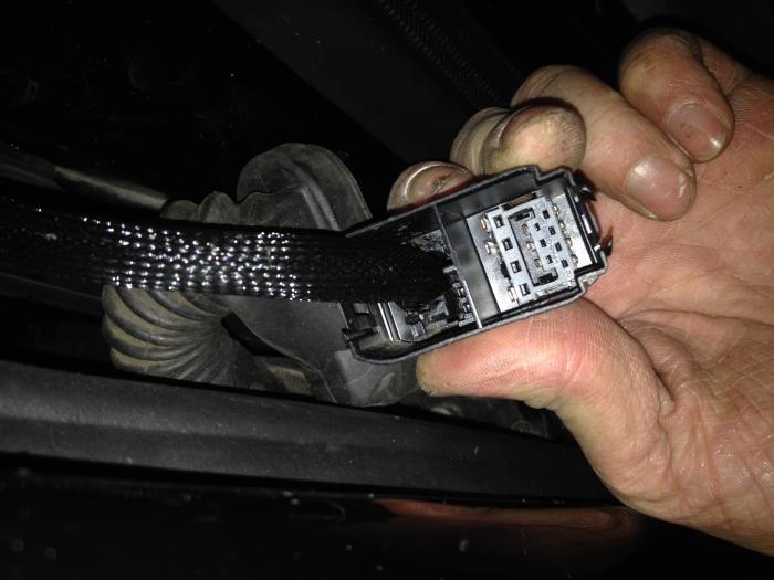

Toxxx Kabel šiel kupodivu do dverý celkom ľahko natiahnúť.

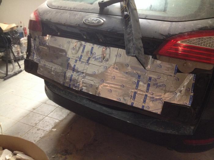

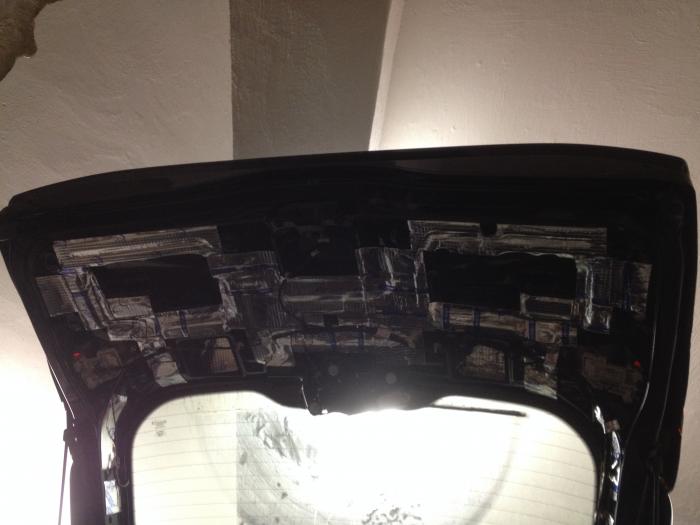

Toxxx Zadné vrata tiež koli JL museli byť pretlmené. U Mondea super že sa dá vytlmiť vonkajší plech.
16.12.2016, 23:06 |

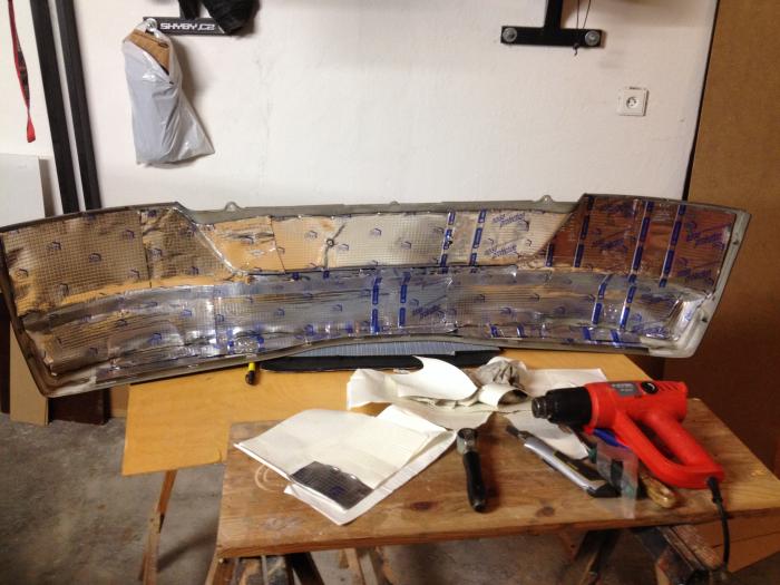

Toxxx Plast ktorý kryje vrata tiež pretlmený.
16.12.2016, 23:07 |
Toxxx Ešte preistotu som trošku pretlmil vnútro vrat.
16.12.2016, 23:08 |
Toxxx Tapec vrat hotový.
16.12.2016, 23:12 |

Není to vrstvení už trochu přehnaný?
17.12.2016, 08:41 |
Toxxx Seat: Díky.
kiklop: Nieje to prehnané. Nechcelo sa mi lepiť hliníkové profily na spevnenie a ani na hornú polovicu dverí nieje dobrý prístup tak som to vyriešil viacerími vrstvami. Dvere už sú celkom pevné.
20.12.2016, 20:14 |
Osly vypadá to dobře, jen budou to zvládat vzpěry kufru? nebo jak se řeší tato věc?
20.12.2016, 20:17 |
Toxxx Osly: Vzpery KO. Objednal som nové a bez šance. Tak som podľa rozmeru objednal iné s vyššiou výtlačnou silou. Origo majú 585N a skúsim 650N.
Tez jsem kompletne tlumil MK4, vcetne kufru, podlahy a stropu. Do dveri jsem daval po cele plose WAVE. Za me to mas je zbytecne predimenzovane, musi to byt tezke jako svina...
camron
konečně někdo.
Nevím, ale furt si pamatuju poučku, že když se polepí 30% plochy dveří ( správně rozloží ) tak to udělá 90% efektu tlumení. Ale i tak ,pro jistotu, dělám vždy celou plochu. Ale vrstvit to, to už je asi trochu moc :)
21.12.2016, 20:04 |
Toxxx | Upraveno: 2016-12-21 20:05:12
camron: Dvere ani kufor niesu predimenzované.
Viem že to nechápene a ani sa mi to nechce vysvetľovať. Inak zbytok už pojde v jednej vrstve.
Toxxx
tak mi to prosím zkus vysvětlit
Toxxx...mne je to burt, dej si tam tech vrstev treba 10. Ja jen, ze ty dverni zavesy a omezovace jsou dimenzovane na urcitou hmotnost dveri. O neekonomicnosti teto upravy ani nemluvim.
Ale bavi te to, mas z toho dobry pocit a to je dulezite.
21.12.2016, 21:10 |
Toxxx Kiklop: Otázka pre teba a omžno to pochopíš. Ako mám zabrániť mechanike reproduktora aby mi rozkmital plechy a mal menšiu účinosť? A inak ja nestaviam autá podľa poučiek a Youtubu ale podľa skúsenosti jak svojích tak ostatných ľudí ktorých autá som počul. A nebolo ich málo.
camron: Ja to robím z iných dovodou než klasické odhlučnenie. Inak váha tam pribudla ale nieje to tragické. V G4 som mal na 1 dverách cca 30kg tlmenia a laminátu a všetko vydržalo. Robím to všetko preto aby som využil maximálny potenciál reproduktoru bez neakých MDF ozvučníc a laminátu lebo budem voliť reproduktory ktoré hrajú najlepšie v plnom objeme dverí. A ekonomika? :D To bol dúfam vtip :)
21.12.2016, 21:18 |
kiklop32 | Upraveno: 2016-12-21 21:20:13
Toxxx
Aha, tak to promiň, to jako že reproduktor rozkmitá dveře i teda tlumené dvouma vrstvama jo?
21.12.2016, 21:33 |
Toxxx kiklop: Áno rozkmitá. Vo Fiate som mal ADW800 a bolo krásne vidieť ako sa vonkajší plech hýbe a vnútorny včetne tapecu tiež.
21.12.2016, 22:43 |
camron | Upraveno: 2016-12-21 22:43:52
Ekonomika vs. vtip - tak netušil jsem, že by si Rothschild pořídil Mk4 před faceliftem, ale budiž :).
22.12.2016, 07:19 |
Toxxx camron: Mať tvoje starosti :)
