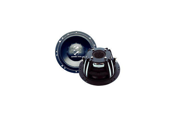

Ahoj.mam kompa GZUC 16sq ktere jsou osazene stredobasem GZUK 165sq.ted v zime casu dost jelikos nejezdim tak me napadlo zkusit vyrobit uzaverku a br ozvucnici jak to bude znit.problem je ten ze nemuzu najit zadne TS parametry pro navrh ozvucnic.zeby je gz nikde neuvadelo,tomu se mi zase nechce verit.dokazete mi prosim vas nekdo pomoct?nebo nezkousel je uz nekdo rvat do ozvuvnic?:) dik za kazdy nazor
