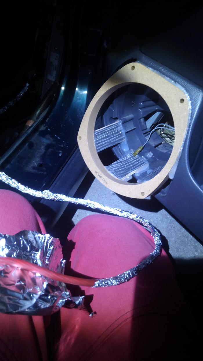

Dobrý deň ,
Mám problém so stredobasom, veľká časť podľa mňa zaniká. Chcem sa spýtať či to je spôsobené tunelovým priechodom zvuku do dverí, a aké sú potrebné úpravy k najlepšiemu výsledku.
Auto: Honda Civic 6g,dvere komplet vytlmené stp gold vibraflex a za repro vlhkuodolna aero pena
Reproduktory: komponentky Helix Precision P62 , sú napojené na 55 rms/1 kanál 4x kanálový zosilovač Magnat
foto k příspěvku  od RoninSk
o 04.11.2016, 11:01 | TommyDS
Ako su tie stredobasy frekvencne orezane? Dvere su aj uzatvorene ? Uchytene su do MDF, ktory je prichyteny na dvere? Podla coho usudzujes ze bas zanika? Skus blizsie popisat

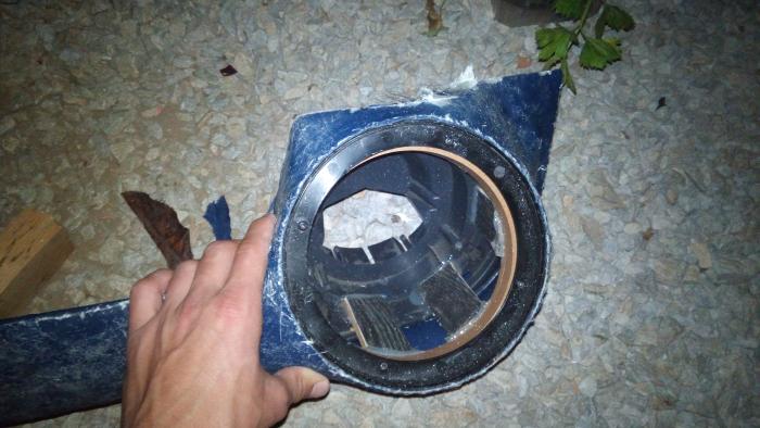

o 04.11.2016, 11:08 | RoninSk
Musel som robiť formu , inak by som musel rezat do tapacira horného a to by som už nezakril , pošlem sem viac fotiek nech je to jasné hádam sa na mňa nikto nnahneva, dvere sú zavreté iba prekritím s stp vibraflex

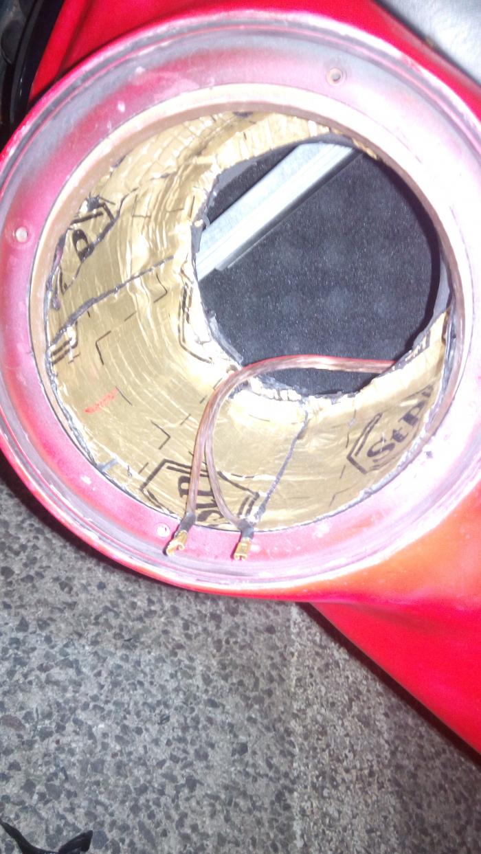

o 04.11.2016, 11:13 | RoninSk
Z napájacieho kábla som dal potom preč alobal a nechal len na signálovom...

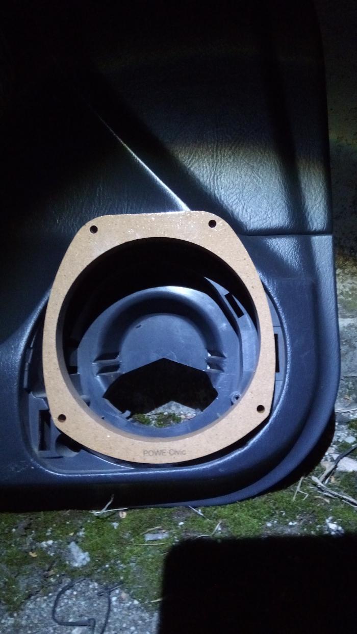

o 04.11.2016, 11:15 | RoninSk

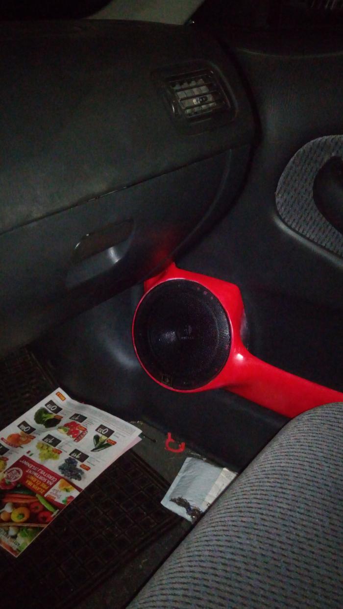

o 04.11.2016, 11:19 | RoninSk
Nakoniec to skončilo takto, medzi opornymi bodmi na vystuhu som dal aj vatu...momentálne nemám odfiltrované stredobasy , skúšal som.to cez x over na zosiku, nastavil som cca 80 ale došlo ešte k vacsiemu útlmu

o 04.11.2016, 12:26 | TommyDS
Prvy problem - ten stredobas sa asi nema velmi do coho opriet, kedze je len nalepene MDF na plast. Tym padom sa energia cievky namiesto zvuku premeni na kineticku energiu celeho toho plastu
Druhy problem - ak dobre vidim, tak ten tunel je na konci zmenseny, kedze plast nebol vyrezany na velkost toho tunelu, co tiez moze sposobovat problem...
Ak chces dobry bass, tak holt budes musiet prerobit tie dvere...
o 04.11.2016, 12:54 | RoninSk | Upraveno: 2016-11-04 12:55:38
Verím tomu že by sa mdf ohýbala spolu s plastom, ale nie v kombinácii s epoxidom, je to celé tvrdé nehýbe sa to vo dverách skúšal som to :)... čo sa týka tunelu, nieje problém ho na konci rozšíriť skoro na 100 % :)... pred tým keď som mal otvor ešte menší to hralo lepšie , skorej sa bojím že tunel určuje smer vibrácií a pokiaľ prídu na koniec stratia na intenzite a už len časť z nich sa rozptýli do dverí, ťažko povedať som amatér, čo odporúčate , kašlať na krásu , zohnať pôvodný odkladací priestor s košom pre reproduktor a vyrezať aj do tapacíra alebo je možná iná úprava ktorá by mohla pomôcť . Inak ďakujem Tommy za spätnú odozvu :)
o 04.11.2016, 17:39 | rover (WoodTech)
Já bych nejprve zkusil vyřezat ten tunel kam až tě to pustí, tedy po laminát.... Vypadá to že je to víc jak do půlky a to už by mohlo mít významný vliv. Vyhodit se do vždycky :-)

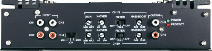

o 05.11.2016, 14:15 | Davados
Tak sem jeste vyfoť ten zesik,jak mas nastaveny potenciometry,treba tam bude problem
o 05.11.2016, 14:40 | RoninSk | Upraveno: 2016-11-05 14:41:54
Ilustračná fotka ako to zo zadu vyzerá, gain mám nastavený na zhruba 40 % nemám ho ešte doladený k rádiu kvôli spomínanému šumu a plánovanému vymeneniu rádia, potom ho doladím podľa manuálu čo je tu na fóre čo som čítal... x over mám na cca na 60 z 300 nastavené, a basy plus cca 4 db, filter full... Čo sa týka toho šumu, neni závislý od intenzity volume, keď som mal rádio zapojené na iné repro bez zosilovača, šum bolo počuť rovnako aj pri volume 1 aj pri volume 30, menil sa v závislosti od nastavenia "equalizéru", a pri zapojení so zosilovačom stúpal so zvyšovaním gainu...Pri púšťaní hudby priamo zo zosilovača šum počuť nieje takže to bude asi rádiom spôsobené

Aha,nejsem až takovej ladič,ale není 40% gain málo,když hraješ rovnou do zesilovače a pokud to nebasuje ještě můžeš mít otočený +- na repro
o 05.11.2016, 17:27 | Davados
o 05.11.2016, 17:38 | lambados
Zdarec. Gain na 80 procent. Zase tak silnej zes to neni. 80 procent neublizi ani vyskam. A klidne x over na 40. Kdyz to nebudou davat repra tak pak dej cca na 60. A pust tam full na filtru. Bass boost dej na nulu. Ten jedinej muze ublizit pri spicce s vyssim vybuzenim. A podle me k nicemu kdyz hrajes od 60ti.

Dobre, gain som mal pôvodne kvôli šumu z rádia na 40 % lebo to bolo potom už otravné.. dám na 80 % , x over na 40,Bass zero...filter mám full... hlasitosť koregujem zatiaľ na mobile, čo sa týka polarity je 100% dobre, jeden z vodičov má na izolácii po celej dĺžke červený pásik.Vonku je pekelná zima fúka studený vietor tak sa nedá nič robiť, garáž nemáme, vďaka :)...
o 05.11.2016, 18:44 | TommyDS
ked das filter na Full tak ti moze byt jedno, na aku frekvenciu nastavis - malo by tam ist plne pasmo ... priamarne by som riesil nove radio - dnes uz mas do 100eur normalne kusy od Pio alebo Clarionu ... a riesenie napajat to z telefonu tiez asi mimo misu, ked si zoberem ake je vystupne napatie 3,5" jacku ...
