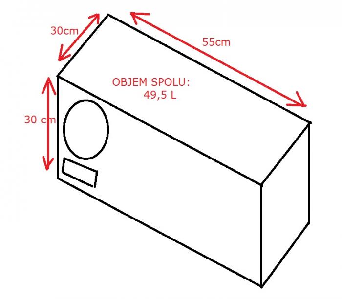

Ahojte, po roku si chcem do sukromeho auta vylepsit bass resp. aby masirovalo chrbat, len by som potreboval poradit ohladom bedne/vyberu woofra.
1 - Urobit strbinovy bassreflex na ktory je moznost z predu 2cm x 17cm (po odpocitani hrubky stien)
2 - Dat do uzavrenky ale aky 8" woofer zatrasie s autom (na velkost bedne je prakticky neobmadzeny priestor)
Pripadne ak by ste mali niekto nakres alebo stacila by iba info k rozmerom oboch typov bedni.
Rozpocet mam do 700€ na zosik+repro.
foto k příspěvku  od mochitko

Este sa chcem ospravedlnit, tie rozmery niesu neobmadzene, max. objem bedne z vonakjsich rozmerov vychadza na 49,5L.

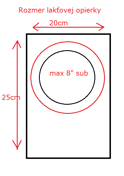

o 27.09.2016, 20:55 | mochitko | Upraveno: 2016-09-27 20:56:09
