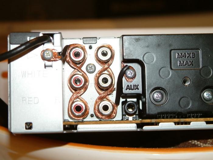

S podobnym pazvukom som sa stretol pri pioneer radiu. Na nete som vtedy nasiel vela rovnakych tem s takymto "riesenim", ako je na fotke. Vtedy to znamemu pomohlo. Tebe to ale robi aj na inych HU, ako citam, tak ma napada, ci nemoze byt zla kostra na radio. Ked su RCA odpojene od HU, tak samotny AMP vydava pazvuk? Ak su odpojene RCA od AMP uplne, tak vydava pazvuk?
foto k příspěvku  od silence23
o 24.09.2016, 21:03 | rosak
Pazvuky se nekonají, jakmile je odpojená HU.
o 24.09.2016, 23:10 | silence23
tak potom by som to videl fakt na tu kostru k HU...

silence23: díky za ten tip s propojením RCA na HU. Vyzkoušel jsem to, ale bohužel to nepřineslo zlepšení.
Jak jsem psal výše, jediným funkčním řešením je propojit HU a zesíky kabelem se společným stíněním. Uvnitř X vodičů podle počtu kanálů a stínění na straně HU a zesilovačů rozdělit do krátkých vývodů ke každému RCA.

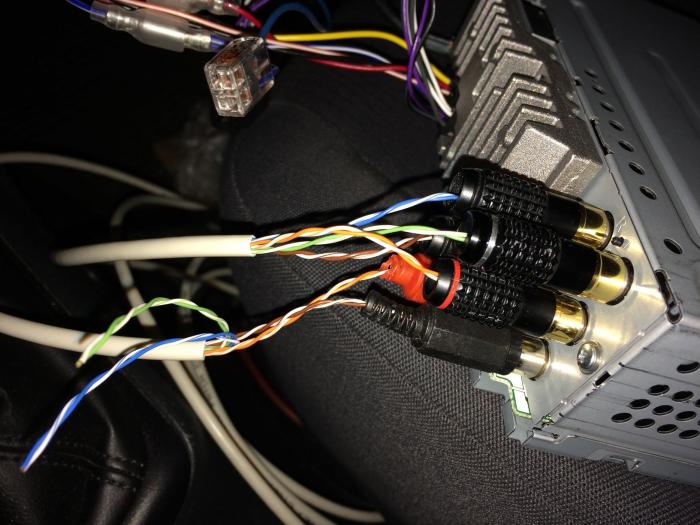

o 04.01.2018, 08:03 | rosak
Pánové, dokonáno jest. Stejně spolehlivě, jako kabel LIY-CY (6 vodičů v jediném společném stínění)...
foto k příspěvku  od rosak
o 04.01.2018, 08:04 | rosak
...funguje i "blbé" UTPčko. U mě zapojeno 6 kroucených párů a žádné stínění.

Gain na obou zesilovačích mohu mít i nesmyslně přepálený a je ticho (myslím tím žádné rušení). Takže skutečně na to co se odehrává v mé Oktě není lékem vícenásobné stínění, ale konstrukce eliminující modulaci rušení na signálové vedení. Proto funguje stínění společné a ne stínění každé žíly zvlášť a stejně tak funguje i vedení signálu a signálové země krouceným párem.
Davadosi, díky za tip, ale tím to u mě není. Ať je to rovné jako pravítko, nebo kdekoli po cestě s jedním-dvěma závity, vedle sebe, nebo kus od sebe, pořád to tam je.
Takže teď sháním kabel (v metráži, chci si propoj postavit sám) jedné, či druhé konstrukce co jsem vyzkoušel, ale s parametry vhodnými pro přenos analogového audia. Protože to LIY-CY, ani UTP asi nebude to pravé. Nechce se mi kupovat ten AIV, nebo jemu podobné za X stovek, protože jsem netopýr a nerad bych vyhodil peníze za kabel na kterém bude slyšet degradace zvuku. Teď nehovořím o rušení, ale o činném signálu.
