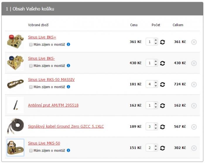

Zatím jsem ve fázi, že mám koupené toho a čekám, mnež to přijde - viz příspěvek. Co se týče kabelu, mám od předu od baterky vedenou 50ku dozadu, kde bude rozvody blok z mědi. Rádio Alpine CDE-193BT. Co teda budu (co se napájení týče) potřebovat k tomu, abych mohl pohánět ten woofer?

ten zosik mam zapojeny na 0.5ohm na gzpw 15 takze neviem preco by nemal stacit na ten hydrogen :) a baterku dozadu aspon nieco ako PC4000, osobne mam Hawker HX400 a vpredu optimu YT 50Ah a pod 12V nejdem na hudbe

Když už plánuješ zesík za 25000 tak si připrav i aspon 10 000 na baterie minimalně. Pokud budeš mít starou baterku vpředu a dozadu potahnes 1*50 (a když tam dáš pojistku to má něco dosebe jak ti psal :DavidCh s pojistkou ti tam nedoteče nicmoc )a když to napojis to na 0,5ohm tak té sestavě dávám pár hodin hraní u tesca :). Pokud chces neco na spl priprav si tak kabel od altiku dozadu 50 nebo 70 pak nejake kloudne oka ne ty šroubovací pak vzadu treba 2 baterie pak koukej po zesiku a pak napajeni ze zadnich baterek řeš do zesiku, ne od prední normal baterie .
