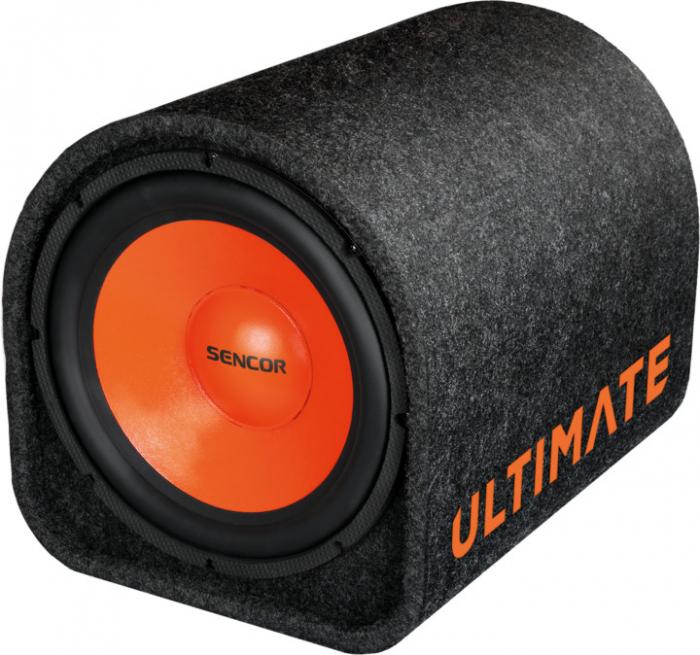

Dobrý den,
Rád bych se zeptal jak mám zapojit již zmínění Subwoofer Sencor SCS 1203 do vozidla Nissan Micra K11.
Maximální výkon [W]: 600
Jmenovitý výkon [W]: 300
Plný frekvenční rozsah 25 – 3000 Hz +/- 1,0 dB
Impedance reproduktoru 4 ?
Měl bych to připojit na baterii nebo na rádio, mám obavy o dostatek výkonu pro woofer, jelikož má celkem dost vysoký výkon.
Děkuji za případné komentáře.
foto k příspěvku  od adamvenzara@sez

Vysoky výkon :D:D:D Realně když vemeš uvedeny vykon a rozpuliš ho tak pak to možna bude sedět :D Tento reprak bude mit tak 150W RMS maximalne

V prvom rade - reprak nema vykon, ale prikon. Po druhe - je to asi pasivny subwoofer, cize na vybudenie budes potrebovat zosilnovac ... a ten je potrebne napajat. Cize od baterky natiahnes plus aj minus kabel od baterky k zosilnovacu, od radia natiahnes RCA kable k zosilnovacu. A nasledne zo zosilnovaca repro kable do subwoofra ...

Z baterky pouze plus, mínus připoj na kostru auta, stejně tak baterku

Protože Sencor je srač
Vyrobce nikdy nelže jen uvadi zajimave hodnoty pro neznale lidi kteři si koupi subwoofer z velkyma čislama a realita je uplně jinde.
