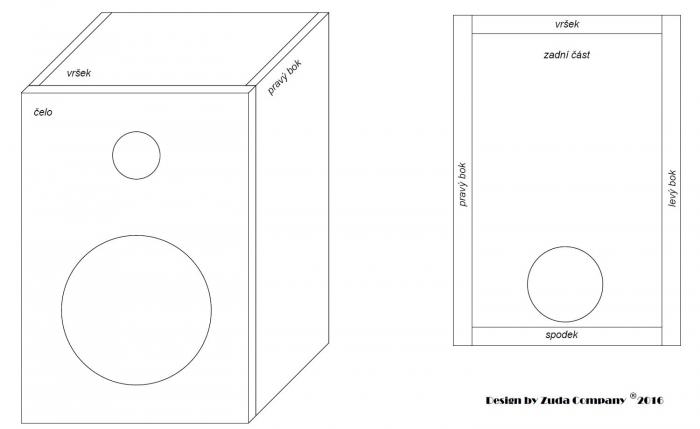

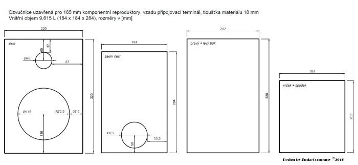

Ozvučnice bude nejspíš vypadat takto.

o 16.07.2016, 13:49 | zach
Případným návrhům na změny se nebráním.

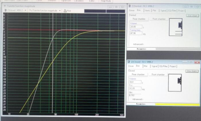

o 16.07.2016, 14:34 | Bentley84
Ahoj. Tyhle bych dal do BR bedny 20L, vytlumit rounem, br 6x14cm @48hz, vejskac s basakem co nejvic k sobe a vejsku vyosit do strany treba 30' od svisle osy basaku. BR v dolni casti.
V uzavrence to pujde hodne rychle dolu a tenhle basak se hodi do basreflexu. Delal bych to z mdf 18mm +- a uvnitr nejake vyztuhy. Vyhybku urcite dovnitr. Vejska muze byt v domacich podminkach mirne hlasitejsi, pokud na vyhybce nebude nastaveni utlumu nebo nedostatecne, vymenil bych jeste odpor za jinou hodnotu. To uz se da polaborovat podle ucha.

Tyjo, 20 litrů, to už je slušná bedna (navíc budou dvě). Dá se někde sehnat se tvuj program na výpočet nebo ideálně zda to neni někde online, že bych si s tím zkusil pohrát?
o 16.07.2016, 18:38 | oberon
Program WinISD , najdes ho tu:
