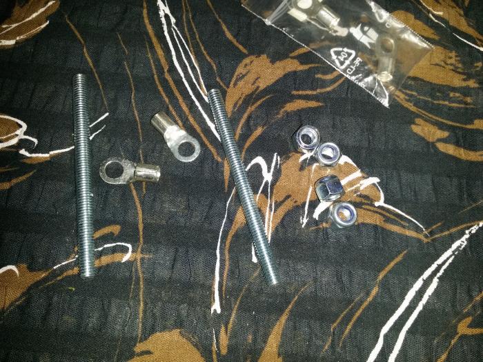

Ahoj.muzu pouzit pozinkovane sroubky prumer 6mm jako terminal na subwoofer?

jak je to myšleno jako terminál?
o 26.06.2016, 01:21 | blatouch | Upraveno: 2016-06-26 01:22:33
Asi na propojení skrz bednu. Na krátkou vzdálenost je to imho jedno, obzvlášť u subwooferu. Zinek tam je jen ve vrstvě pár mikro metrů na snížení přechodového odporu a proti korozi, proud poteče hlavně přes ocel. To bude možná i lepší než kupovaný terminály, který nejsou tak masivní.

Použít to mužeš. Ale mnohem lepší by byla mosaz.

Hledal jsem mosaz nebo med a nasel jsem pouze pomosazovane zavitove tyce a za docela balik.tak jsem zebral tohle z prace :) a ano je to na propojeni pres bednu.tak ja to dneska udelam at mi uz kabel neleze pres br :) diky

Asi bych vytahnul z boxu ven kus kabelu s okem, ten navlíknout na šroub a nato pak dát kabel s očkem od zesíku, at je spoj na očkách a ne zkrz box přes železnou závitovku.

Prave nechci tahat kabel pres stenu.to bych ho mohl dat natvrdo z zesiku pres drevo do woofru.no zkusim a jak se mi to bude zdat neak horsi tak ho protahnu pres ty diry po sroubkach a prilepim

skor vidim problem v tych plechovych okach :)
